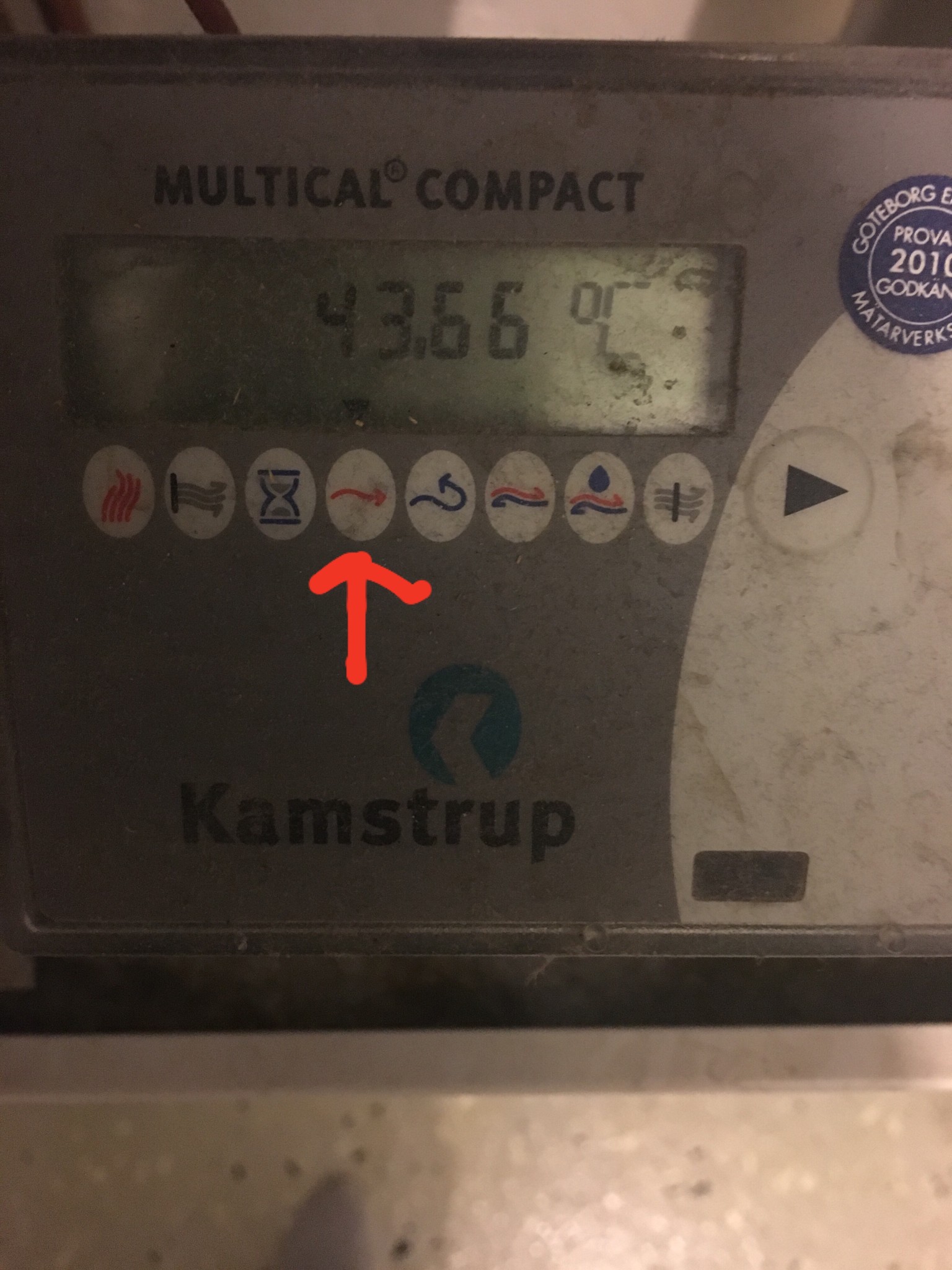

Fast i TS första inlägg står det att dioden blinkar, den lyser inte med fast ske
Har jag missat något:(tydligen
Är det normalt på bilderna? Noll koll..
Höjt till åttan, märker ingen skillnad men kanske tar ett tag.

R
Jag tror att piggen kärvat fast därav den info jag gav om att knacka på ventilen , annars vettigt som du säger
Då ska det börjat ticka som du det gjorde förut , men står nog mot max så prova med att knacka på sidan där som jag skrev , grejerna håller
Omg! Nu har jag kört knack varianten och det funkar igen. Tusen tusen tack för all hjälp!! :D

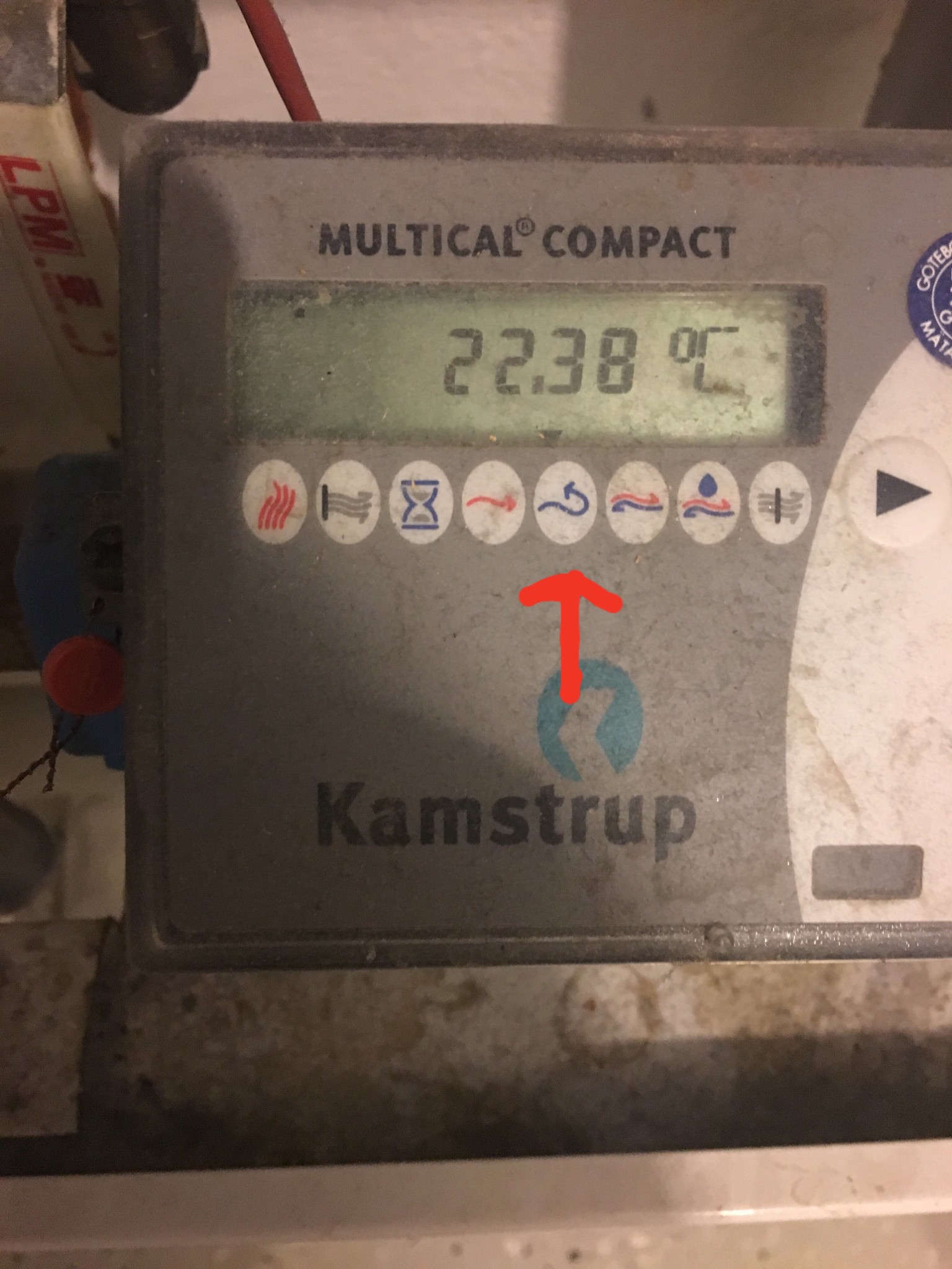

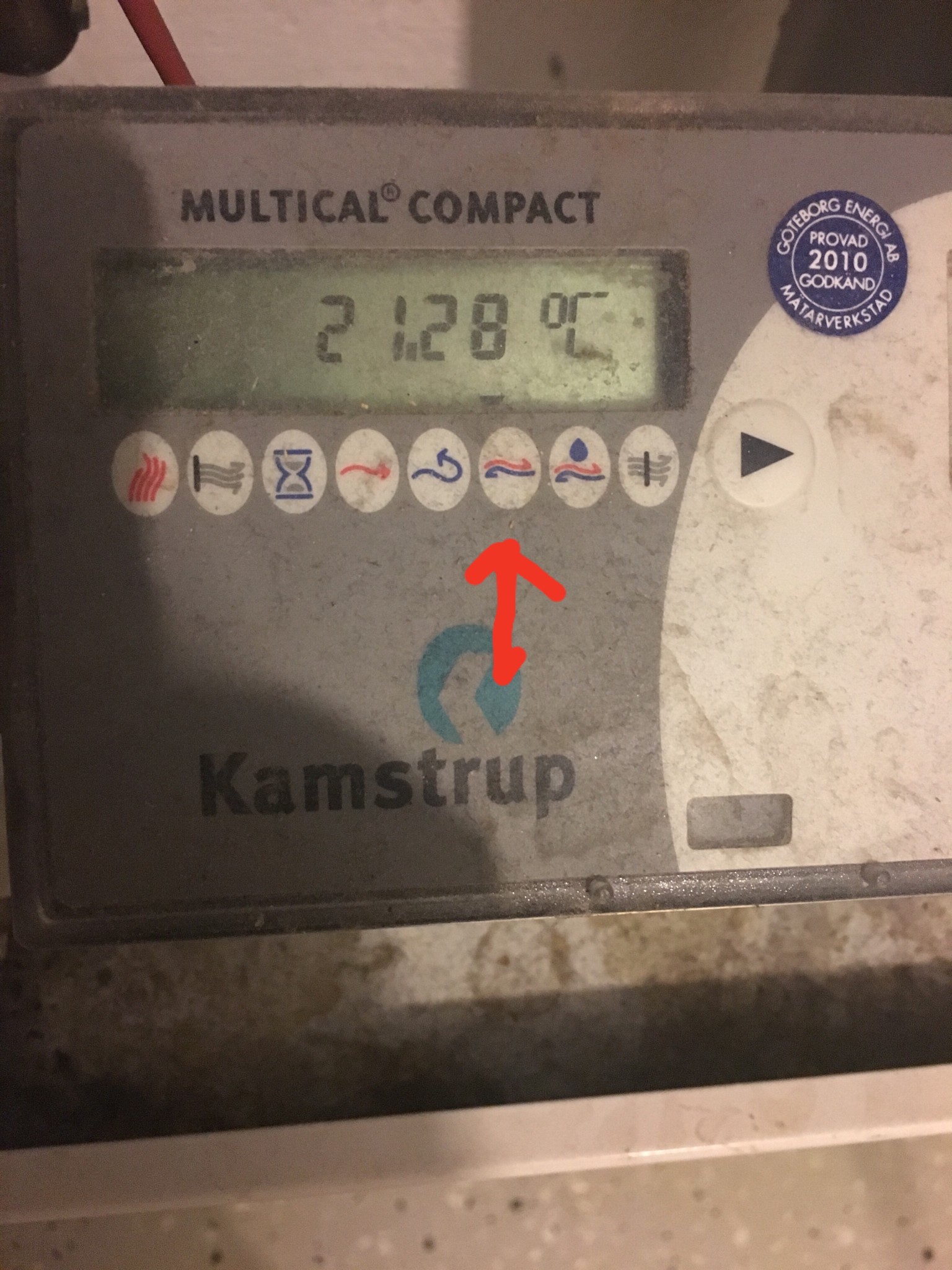

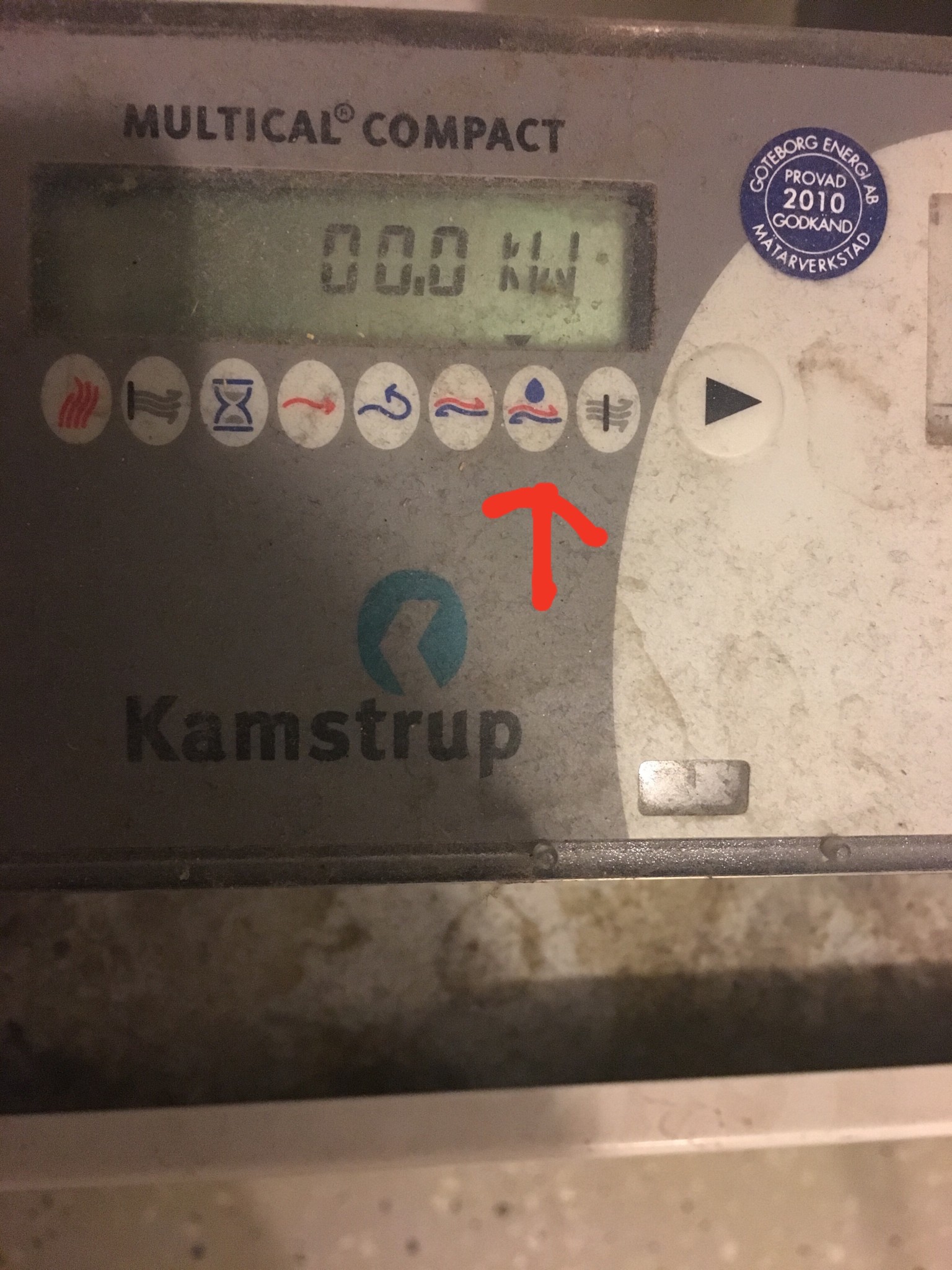

Den display som du visade är enrgiverkets mätare , den andra reglercentralen är din
Ladda ner den här manualen , den är lite modernare men funktionelt lika , så du vet lite hur man ändrar lite , det var Dub361
som la in en länk , kanon , jag hittade inte den direkt
http://se.varme.danfoss.com/PCMPDF/VI7AB707_100M_2.pdf
