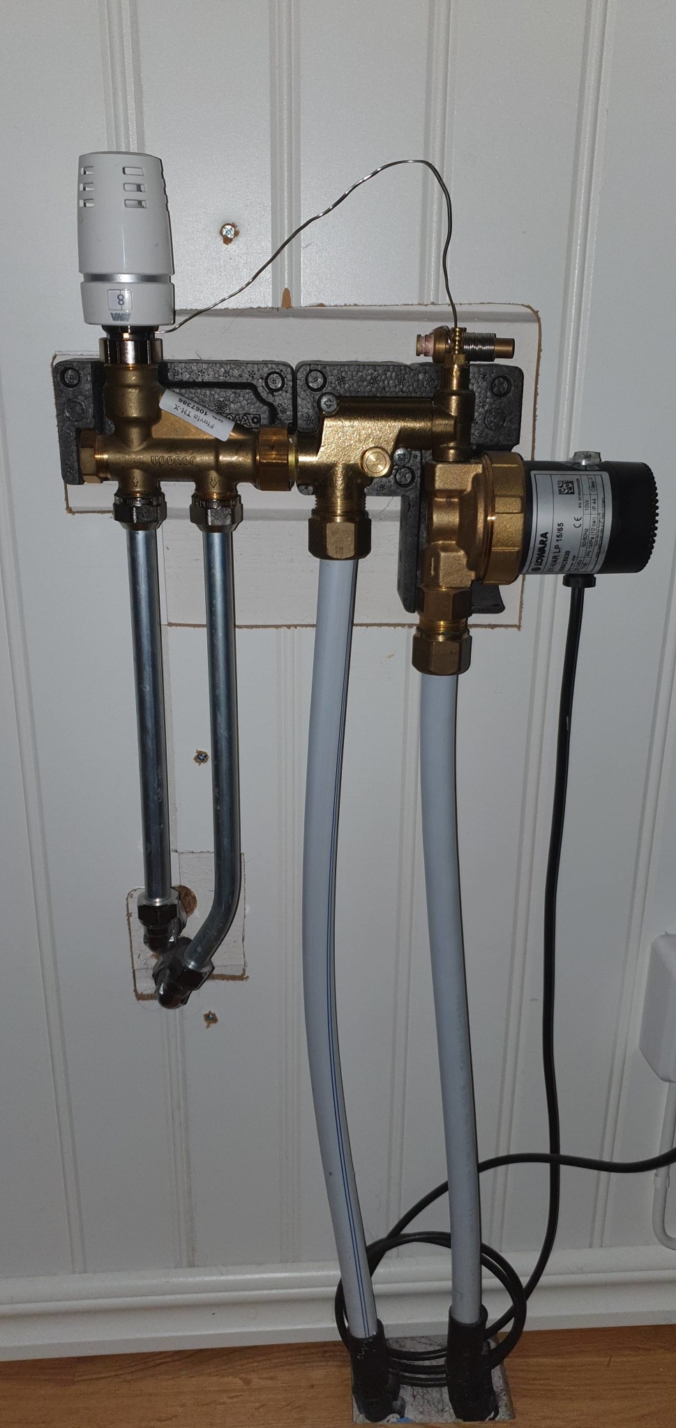

Jag har en tillbyggnad som förra ägaren av huset har byggt. Där finns golvvärme. Övrigt i huset finns radiatorer, förutom ett badrum där fungerande golvvärme finns.
Nu i år så fungerar inte värmen i golvet i utbyggnaden. Jag får värme fram till kopplet, och upp till termostat, men när jag känner på rören som går ner till slingan är det kallt.
Jag har testat piggen till termostaten och den rör sig som den ska.
Jag har testat olika inställningar på termostaten. Under 4 blir även röret upp till termostaten kall, men över 4 så blir det varmt i stora delen innan cirkulationspumpen.

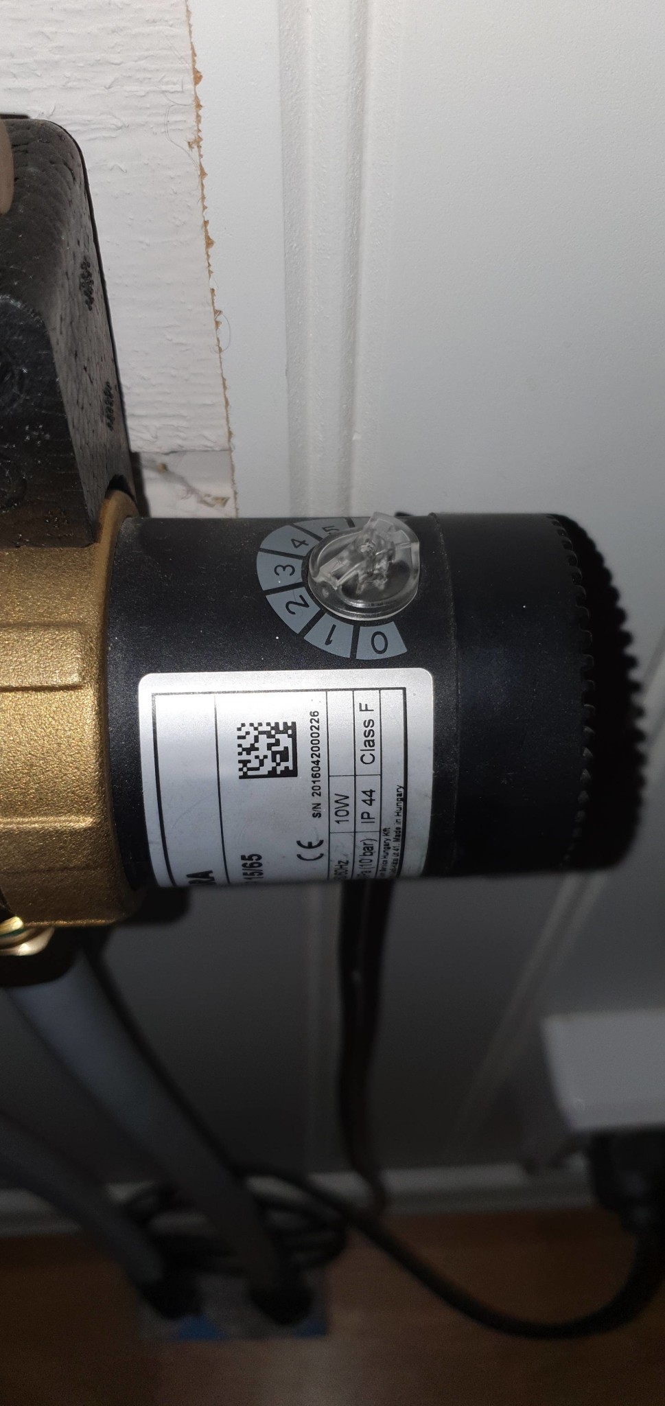

Jag har testat att öka cirkulationspumpen, men har jag den över 2-2,5 så blir radiatorn innan golvvärmen kall.(när värmen funkat så var inte pumpen mer än 2 ändå vad jag minns)

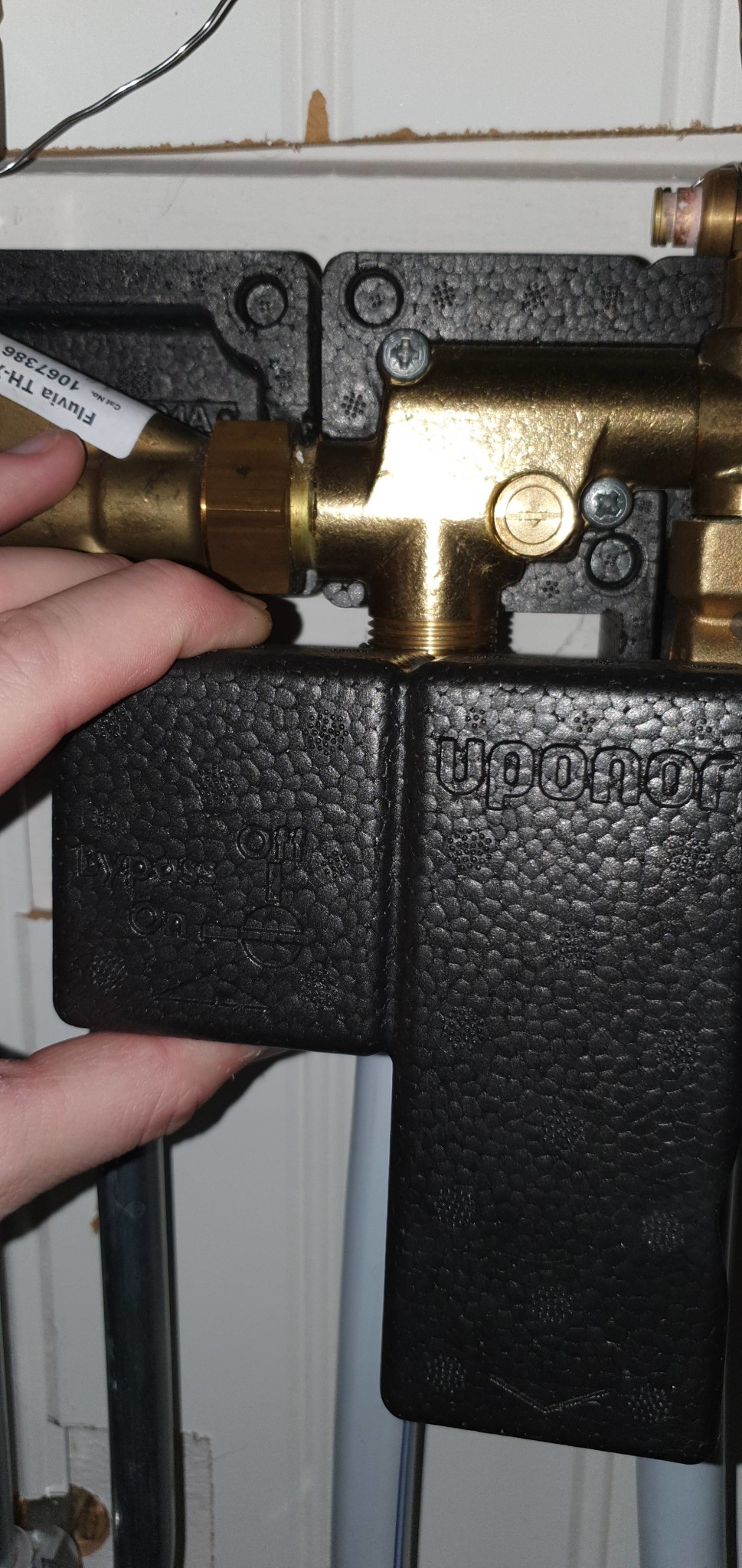

Bypassen kan jag inte tänka mig att jag har varit på någon gång, för jag har ingen aning om vad det är

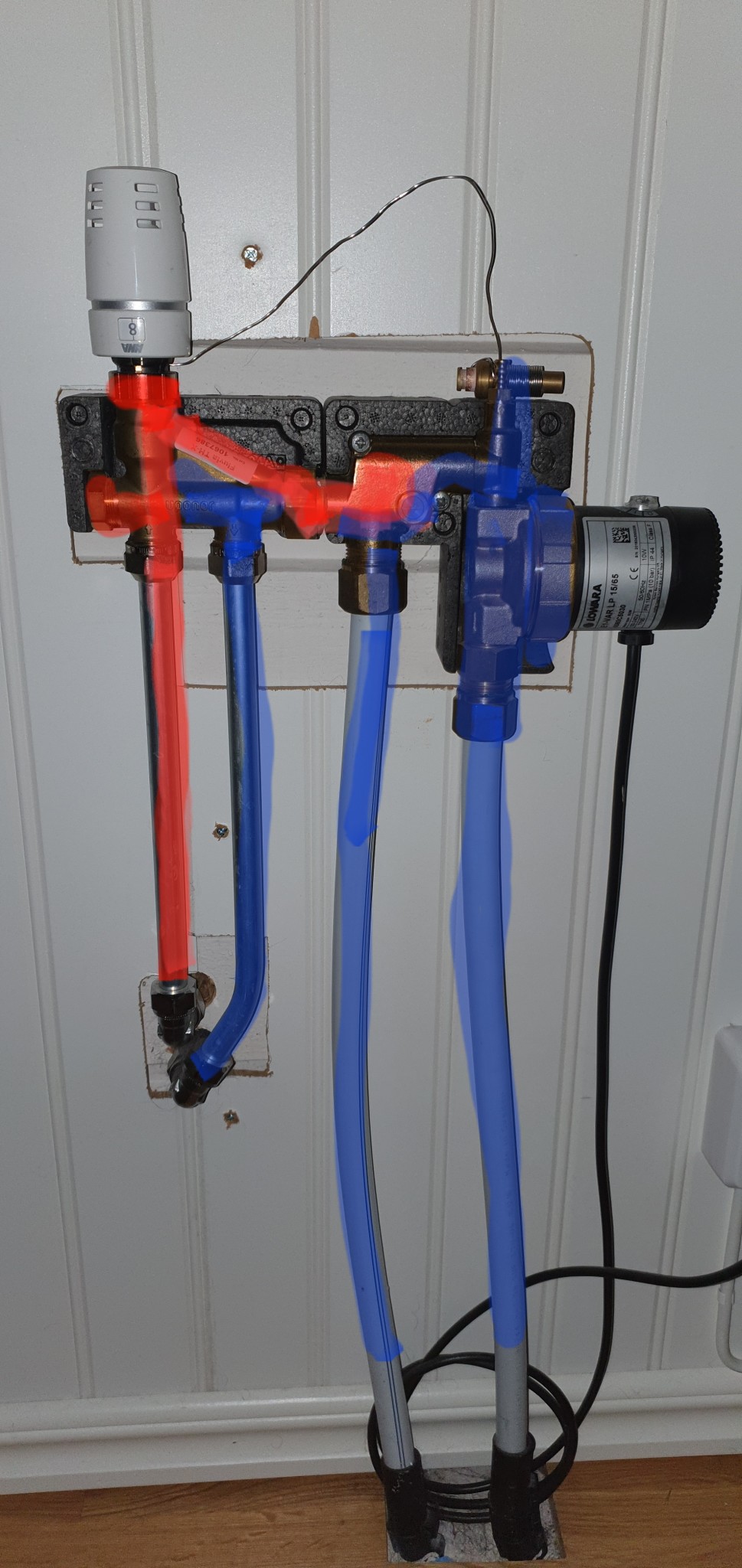

Jag har tagit foto och markerat med rött/blått där det är varmt/kallt. Även foto på bypassinställninen.

Jag är ingen rörmokare är en vanlig Svensson. När jag läser din tråd så tolkar jag dig som att det har fungerat och du kan det väl vara så enkelt att du har en luftbubbla i golvvärme som gör att du inte har någon cirkulation. Har du någon avluftningsventil? Sedan skulle jag kolla att du har rätt tryck i ditt system...Jag vet att vissa fördelare är känsliga för luftbubblor och det ser ut som om du har en avluftningsventil på toppen ar cirkulationspumpen.

Jag tror pumpen cirkulerar, i och med att om jag höjer den till över 3 så suger den så hårt så vattnet hoppar över kopplet på radiatorn innan golvvärmen.Ludde Jakobsson skrev:

Och om du inte får in varmt vatten i slangarna alls så tyder det på att du har för lågt primärt tryck i systemet så vattnet snurrar lättare genom pexröret än i övriga systemet. Eller att ventilen i shunten har lossnat från sitt säte och ej öppnar ordentligt.
Du kan prova stänga av/sänka pumpen och se om vattnet blir varmare. Blir det det är detta ytterligare en indikator på dåligt primärtryck.

Uppdatering: Jag rensade smutsfiltret, det var HELT igensatt. Så nu är trycket som de ska känns de som, jag får inte kallt element längre när jag kör golvvärmens pump på mer än steg 2. Sedan luftade jag golvvärmen en extra gång, men det känns helt meningslöst, inte en tillstymmelse till luft på si så där 20-30 l vatten.
Röret som går ner i golvet är liiite varmare, men fortfarande kall om man jämnför med kopplet, som är varmt likt övriga koppel till övriga element.
Så tyvärr har de inte löst sig än...
Bilden jag bifogade i början, med vart de är varmt/kallt gäller fortfarande. Kan man med hjälp av den förstå vart som kan vara fel i själva "golvvärmeenheten"?
