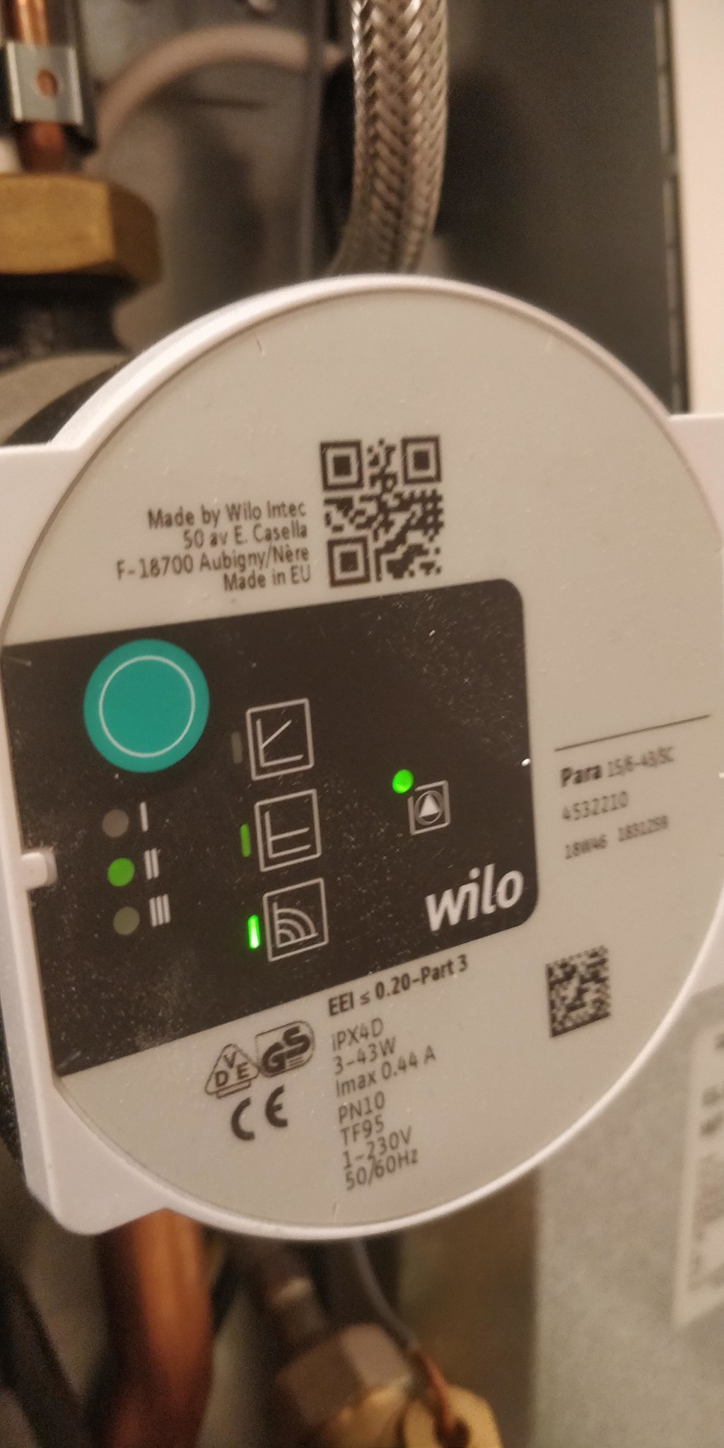

Funderar oxå på pumpen ,vilken kurva ska man välja?
  • Närbild av en Wilo cirkulationspump med teknisk information och gröna driftindikatorlampor.
Hur många kwm golv med slinga har du?
Det läge du har nu bör varå bra om allt är bra insisterar och dimentionerat rätt.
Testa annars den övre på 2
80 kvadrat i ett plan.
