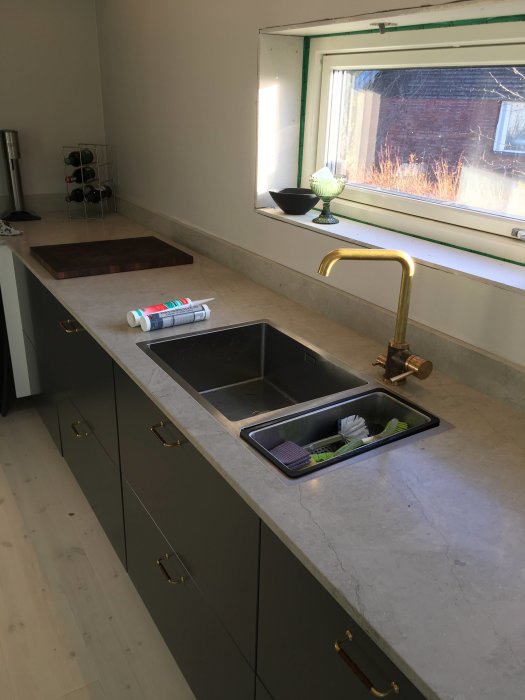

Hej, vi har kalksten på vår köksbänk samt lokalt framför ett skjutparti. Inga större problem hittills förrutom ett par fläckar härodär, inget som inte går att åtgärda. Azur Valverde är i mina ögon en alltför vanlig variant...
Vår sten heter Grigio Livino.
Att säga att en sten är för vanliga är ju lite trist, sten skiljer sig så mycket åt att ibland tror mam inte ens att det är samma sten!

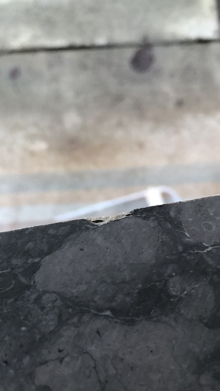

vad tycker du om de här skadorna? Normalt eller skicka tillbaka? 25% har mer eller mindre hack på ovansidanMarkokoistinen skrev:
