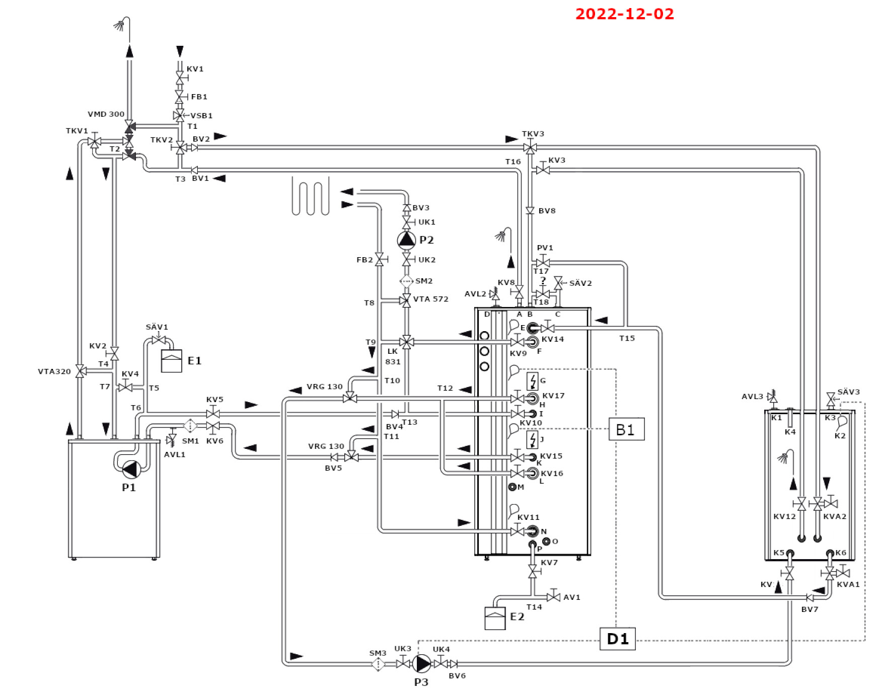

Jag har kört med Kakelugnspannan under en vinter hittills och fick den installerad och klart i oktober 2023.
Inget problem med drag alls och hög förbränning (inte mycket aska kvar). De har tydligen gjort några modifieringar mot tidigare modeller och fått den godkänd mot de högre kraven på förbrännings som infördes runt 2019.
Vi kör Kakelugnspannan tillsammans med en tekniktank från Värmebaronen och jag har även en bergvärmepumpen inkopplad till systemet. Bergvärmenpumpen tror jag går på sista versen (är från 2003) men den fungerar, så det var en av anledningarna till att jag köpte Kakelugnspanna så att jag inte behövde köpa en ny bergvärmepump i onödan men ha fungerande värme och varmvatten om den skulle gå sönder.
Bergvärmen går enkelt att koppla bort om den skulle gå sönder likaså Kakelugnspannan om vi inte vill/kan elda med den.
Har egen skog så kostnaden för ved är marginell om man inte räknar eget arbete. Jag har sänkt elförbrukningen med ca 2/3 jämför med tidigare år (från ca 3300 kwh till 1400kwh en kall vintermånad), men mer jobb givetvis.
Det svåraste var att få tag i en rörmokare som var villig att koppla ihop systemet...

Systemet har fungerar problemfritt sedan det gick igång och jag är mycket nöjd med det, främst eftersom elförbrukningen vintertid nästan är mindre än sommartid (då jag inte eldar med ved utan låter BV (Nibe Fighter 1215) helt sköta produktionen av varmvatten).
BV arbetar med flytande kondensering mot ackumulatortanken (AT) men i praktiken går den aldrig igång för uppvärmning vintertid eftersom returvattnet alltid har tillräckligt hög temperatur. Vi var borta över jul några dagar och då tog BV över uppvärmningen när AT blev tillräckligt kallt men det är allt.
I normalläget går tappvattnet genom slingan i kakelugnspannan (KP) och vidare till en tank i AT som i sin tur går vidare till BV och sedan går vattnet vidare ut till kranarna.
BV kickar in och värmer varmvattnet när det blir för kallt i den inbyggda tanken i BV, vilket har fått effekten att om vi inte förbrukar varmvatten i tillräcklig mängd hinner vattnet ibland kallna i BV och då drar den igång.
Jag har inga uppdaterade ritningar tillgängliga eftersom vi gjorde några förändringar under arbetets gång. Dock är förändringen mot hur systemet blev i slutändan ganska liten, bla satte jag en VTA572 mellan återmatningen till BV från AT så att jag kan ha uppåt 70 grader i AT men begränsa temperaturen som går tillbaka till BV så att den hålls på lagom nivå.
Jag bifogar ritningen som användes vid bygget, den ser mer komplicerad ut än vad den egentligen är, det är dock ett hemmasnickrat system anpassat för egna hushållet så jag ger inga garantier. Man skulle kunna ta bort flertalet av kulventilerna, men systemet är ju byggt för att alla delar ska kunna kopplas bort och det ändå ska gå att köra därav en del "onödiga" ventiler.

Vi tog in offert på solfångare (Värmebaronens) och vi hade planerat att koppla in dem till tekniktanken men eftersom BV värmer vattnet sommartid så blir det svårt (om inte omöjligt) att räkna hem ekonomiskt. Vi kanske gör det ändå men då som backup ifall BV ger sig. Nästa investering blir solpaneler och batteri istället.
Vi bor i Göteborgsområdet och hittills i år har vi kanske gjort av med 3-4 kubik ved. Började elda i oktober tro jag. Mycket beroende på hur kallt det är så uppskattar jag att vi kanske gör av med 1-2 kubik i månaden, i år har det varit ganska varmt.
Vi håller temperaturen i KP mellan 30-70 och inbyggda tanken i KP går ju fort att få upp. Ackumulatortanken är på 750 liter så ska båda upp till närmare 70 blir det några inlägg.
I praktiken kör vi så här och det funkar bra för oss. Jag tänder KP när jag vaknar och en timme senare när jag åker till jobbet kanske jag gör ett ilägg till om det varit kallt. Ungarna uppskattar detta då de sitter och kollar på elden en stund innan det går till skolan och det finns gått om varmvatten till tonåringen på morgonen.
På kvällen startar jag KP igen och då blir det oftast 1-2 i lägg om det är runt nollan.
Är det runt 10 grader så brukar det räcka med ett ilägg totalt per dag.
Med detta förfarande ligger temperaturen i KP på kanske 65 när vi slutat elda och över delen av AT på samma. Under delen på AT kanske har 50 grader. När jag testade med att köra upp hela anläggningen till 70 grader krävdes det givetvis mer inlägg men sedan höll den sig ett par dagar innan vi behövde elda igen (temperaturen låg vi detta tillfälle strax under 0).
30l vedmagasin är i underkant om man har ackumulatortank kopplat till system annars är det väldigt väldimensionerat skulle jag säga. Säljaren sa 50 cm ved till oss också, men då ligger den ju mot glaset i princip. Vi kör bara typ 35 cm så att all ved får plats i kammaren.
För ett fullt vedmagasin tar det ca 1 timme innan du behöver fylla på igen och det skulle jag säga räcker för att värma upp hela tanken i KP från 35 till 65.
