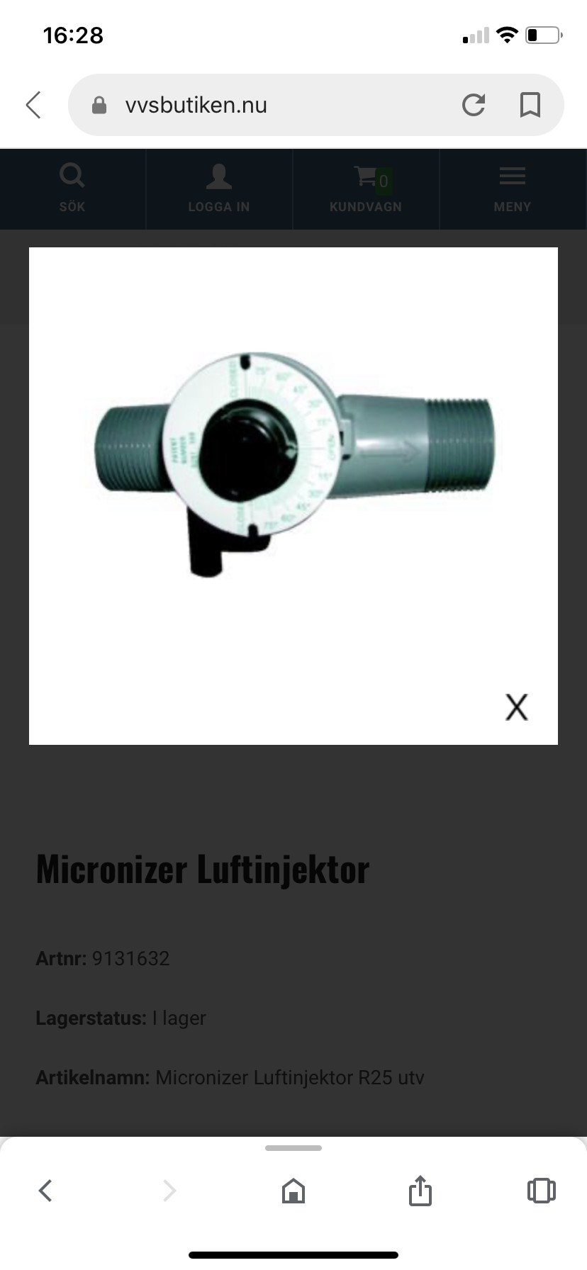

Hej jag behöver få MER luft i hydroforkärlet hur ska den justeras för att uppnå detta?
Micronizer Luftinjektor, justerbar ventil för att öka lufttillförsel i hydroforkärl, visas på webbshop-sida.

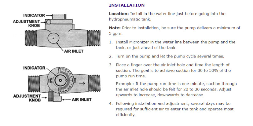

Tack! Det här med gradskivan har satt lite griller i skallen på mig då jag inte hittat någon info om varför den ser ut som den gör med dubbla sidor.
detta är vad jag hittat i instruktioner på nätet:
Luftinjektor med inställningsrattar och gradskiva markerade, för reglering av lufttillförsel.
Instruktionsmanual för installation av en hydro-pneumatisk enhet med diagram och steg-för-steg-instruktioner.
J
Grejen är den att inuti micronizern finns det två vägar för vattnet att gå. En via injektorn och en som går förbi har du på fullt öppet går det genom bägge. Ju mer du ställer mot close desto mer går via injektorn. Och då 0 är mittläge spelar de ingen roll om du skruvar med eller motsols.
