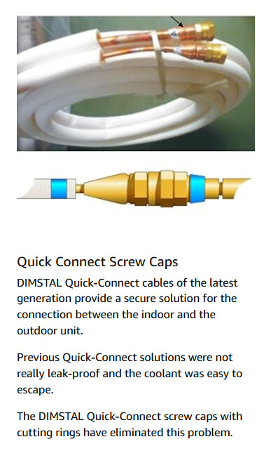

Har inte sett några luft/luft med propan ute på marknaden ännu men kanske missat någon.
Stora gåtan är vilka krav som kommer ställas vid installation, en skarv lär väl knappast godkännas inomhus!

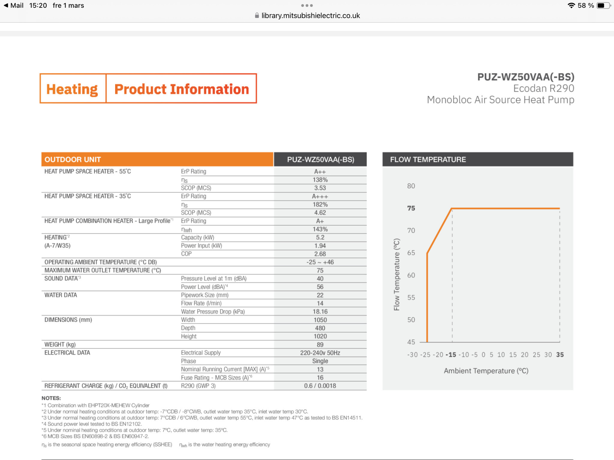

Kollade lite snabbt vilka mängder en liten monoblock som är ett enhetsaggregat innehåller och det verkar vara 600 gram.
säger tyvär inget om vilka mängder luft/luft kommer innehålla som tex är förfylld för 7m rördragning som är rätt vanligt idag.
bifogar en skärmdump

Jo men med den här nya lösningen så hävdar ju kineserna och återförsäljare att det ska vara "leak-proof".K karlmb skrev:
