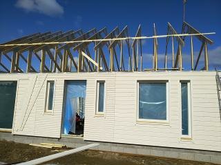

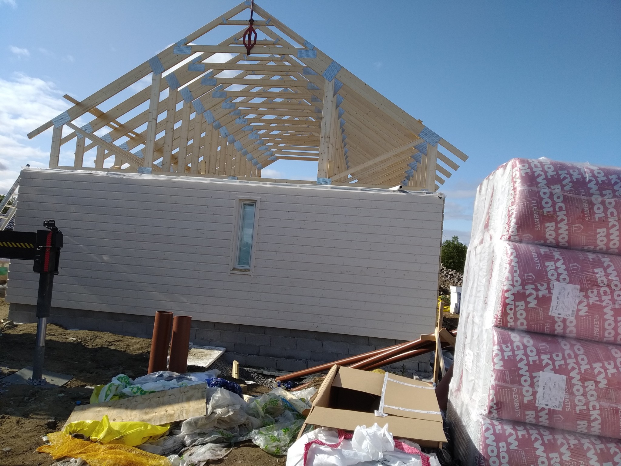

Vi är lite försenat, cirka tre veckor, först kommunens grävare gick pajad - vattenanslutning + byggvatten försenad. Snickare fick eländet men andra projekt. Nu huset är på plats, tacket nästa vecka.
  • Nybyggt hus med ofärdigt takstomme och vita väggar mot blå himmel.
  • Hus under konstruktion med takstolar på plats, omgivet av byggmaterial och isoleringssäckar.
