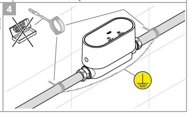

I installationsbilderna för Grohes vattenfelsbrytare(finns inget i text) ser det ut som att man ska jorda tappvattenledningarna. Se bild. Vad är skälet till detta? Drar man bara en ledning från tex jorden i det uttag där vattenfelsbrytaren är inkopplad till rören eller hur gör man rent praktiskt? Använder man Grohes egen monteringssats så står det inget om jordning.
Illustration av en Grohe vattenfelsbrytare monterad på en tappvattenledning med jordningssymbol.

Nja det handlar inte om att jorda, utan att de ska finnas en konsol som kopplar samman röret. Någon elektriker kan säkert svara bättre på varför
Jag tolkar bilden som att om röret fram är jordat så bryter din vattenfelsbrytare denna krets. Därför ska du (om du av någon anledning vill behålla detta) att du ska dra en tråd mellan inkommande och från vattenfelsbrytaren utgående rör om du vill behålla kontinuiteten i denna jord. Men förstår inte funktionen av detta i ett hus med jfb.

Ja, så är det ju säkert tänkt. Men vad är syftet? Det blir ju samma sak som när man ersätter kopparrör med Pex. Rör och kranar längre fram i systemet blir ju då ojordade. Eller ska man jorda diskbänkar, kranar och andra metalldelar i tappvattensystemet?

Tror det har med jordningen i marken att göra samt risken de kan innebära vid byte. Samma anledning som man måste ha vattenmätarkonsoll nu
