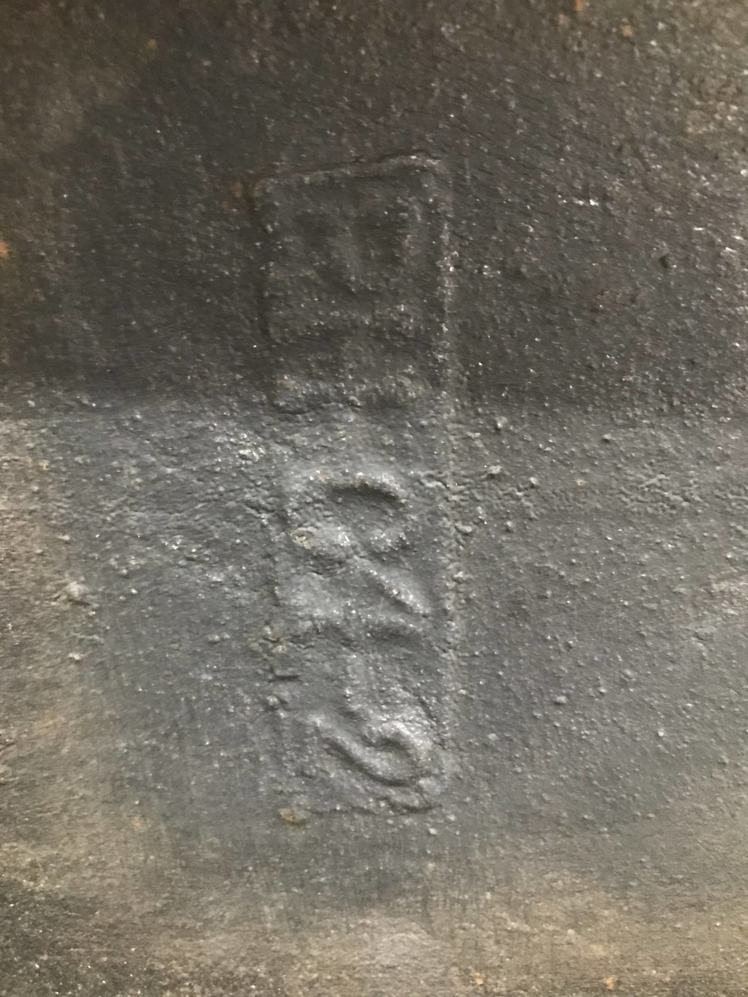

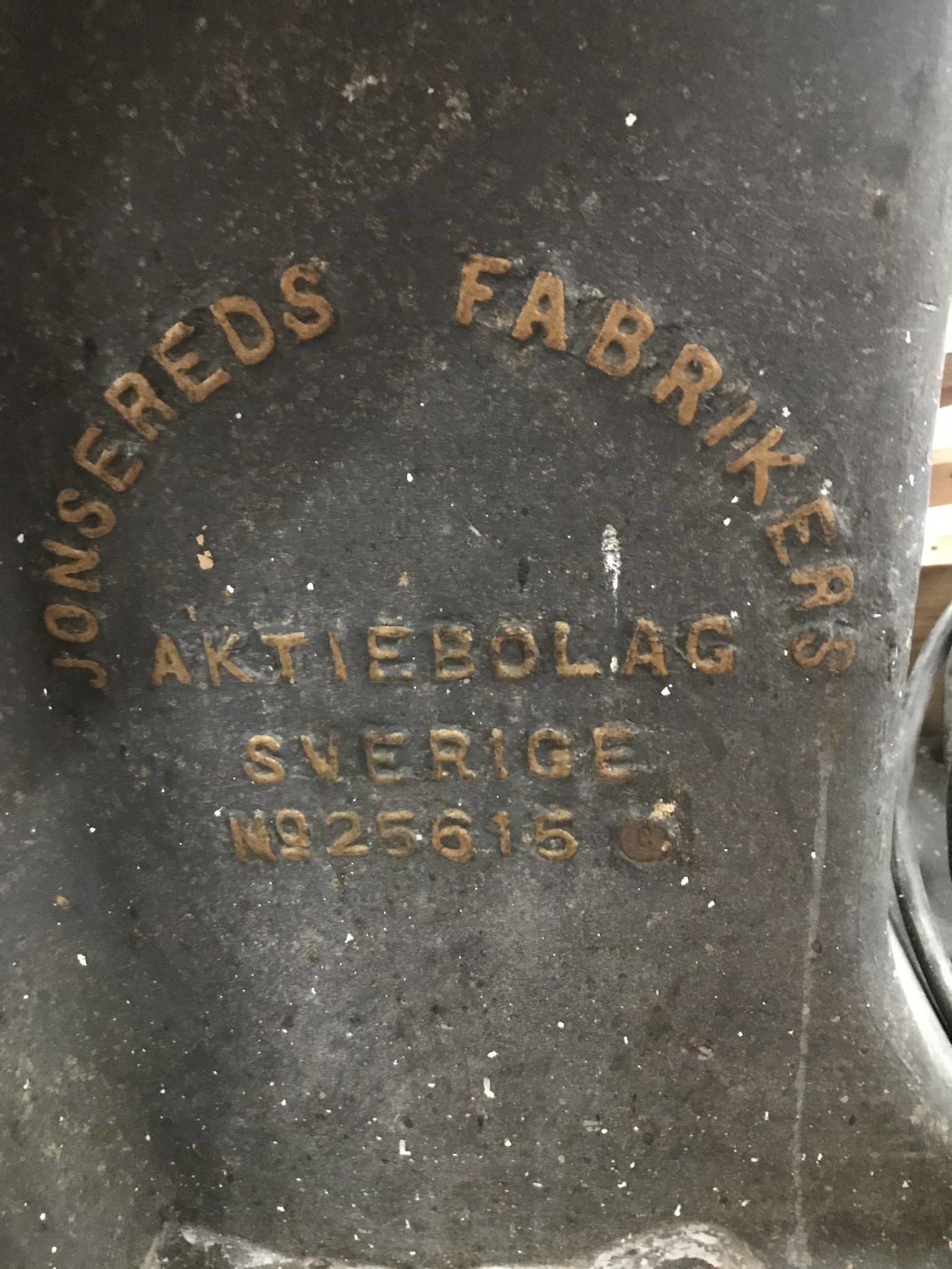

@remdrivet, tack så jättemycket om dina svar! Jättekul att veta.
Du har helt rätt om rikthyvel, den har nr. 25615.
Och typ är RH-C4-2 eller RH-G4-2, det kan jag inte se. Har du information om denna också?

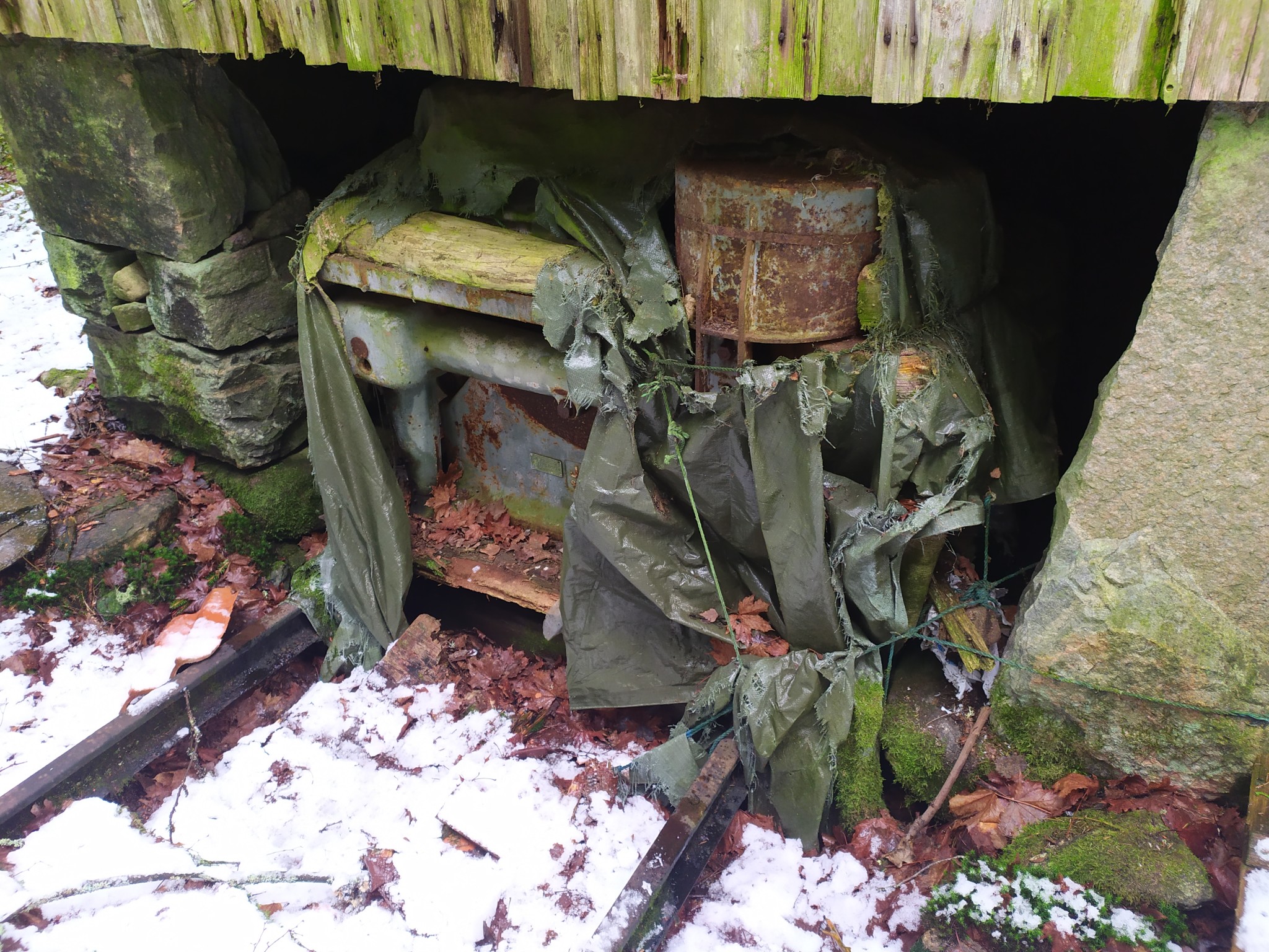

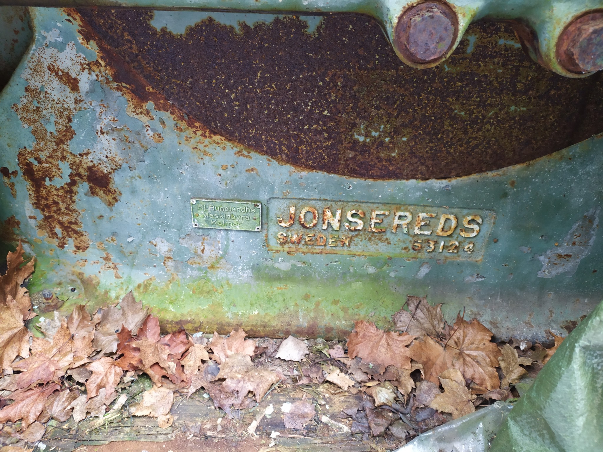

Vet inte vad detta har med tråden att göra men kan inte låta bli att posta ändå. Det här monstret hittade jag på en ödegård förra året. Troligen drevs det ett sågverk på gården för länge länge sedan. Idag fanns inte ens en väg fram. Vet du vad det är och har det något värde? Synd att det står å blir förstört. Ladan den står i är mycket dålig, rasar garanterat inom 10år.
Behöver förmodligen bygga en väg för att rädda den
10st av Falkenbergs produktion, kan kolla Jonsereds senare men där är nog ett hundratal av den. Inte så många kvar och skyddet var ett dyrt tillbehör som inte var standard.T Tom Terwel skrev:
Ja det där är en torrklyvsåg, för att såga brädor av fyrkantig stock.H Hegge_ skrev:Vet inte vad detta har med tråden att göra men kan inte låta bli att posta ändå. Det här monstret hittade jag på en ödegård förra året. Troligen drevs det ett sågverk på gården för länge länge sedan. Idag fanns inte ens en väg fram. Vet du vad det är och har det något värde? Synd att det står å blir förstört. Ladan den står i är mycket dålig, rasar garanterat inom 10år.
Behöver förmodligen bygga en väg för att rädda den![]()
Jag kan hämta den om du vill. Det ska blir säkert synd om den ska blir skrotat.H Hegge_ skrev:Vet inte vad detta har med tråden att göra men kan inte låta bli att posta ändå. Det här monstret hittade jag på en ödegård förra året. Troligen drevs det ett sågverk på gården för länge länge sedan. Idag fanns inte ens en väg fram. Vet du vad det är och har det något värde? Synd att det står å blir förstört. Ladan den står i är mycket dålig, rasar garanterat inom 10år.
Här krävs ett förtydligande märker jag.
Maskinen är inte min och står på en ödegård mitt i skogen. Drygt en kilometer till farbar väg. Var bara nyfiken på om sådana här gamla pjäser jar något värde. Tycker det är synd att det bara blir förstört. Men som sagt, inte min maskin och vill nog inte tala om var den finns heller då jag hört att det är lite hemligt.
dom brukar gå för 500-5000kr på blocket.H Hegge_ skrev:Här krävs ett förtydligande märker jag.
Nu jag förstår! Bra att du tänker på integritet!H Hegge_ skrev:Här krävs ett förtydligande märker jag.
