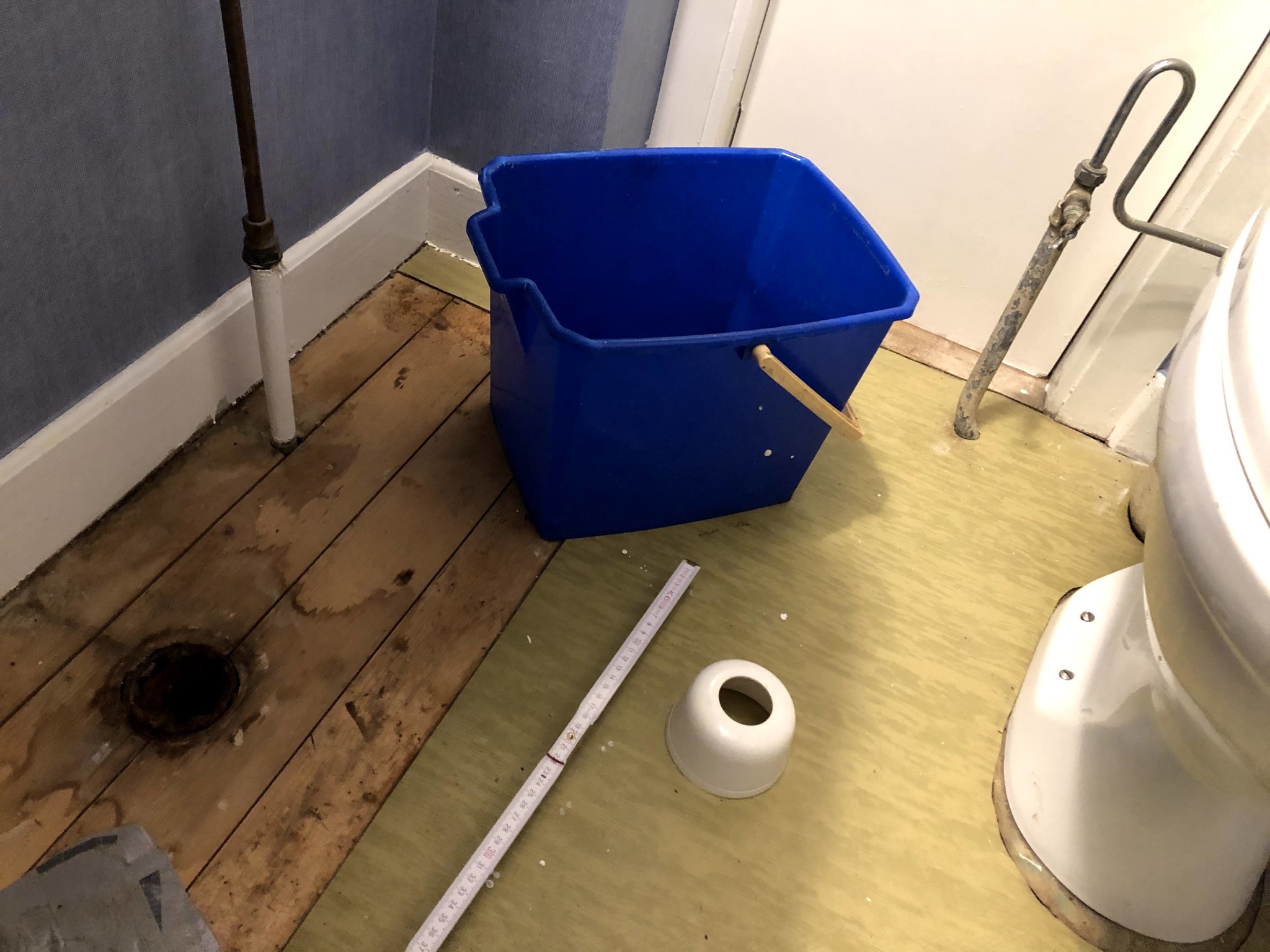

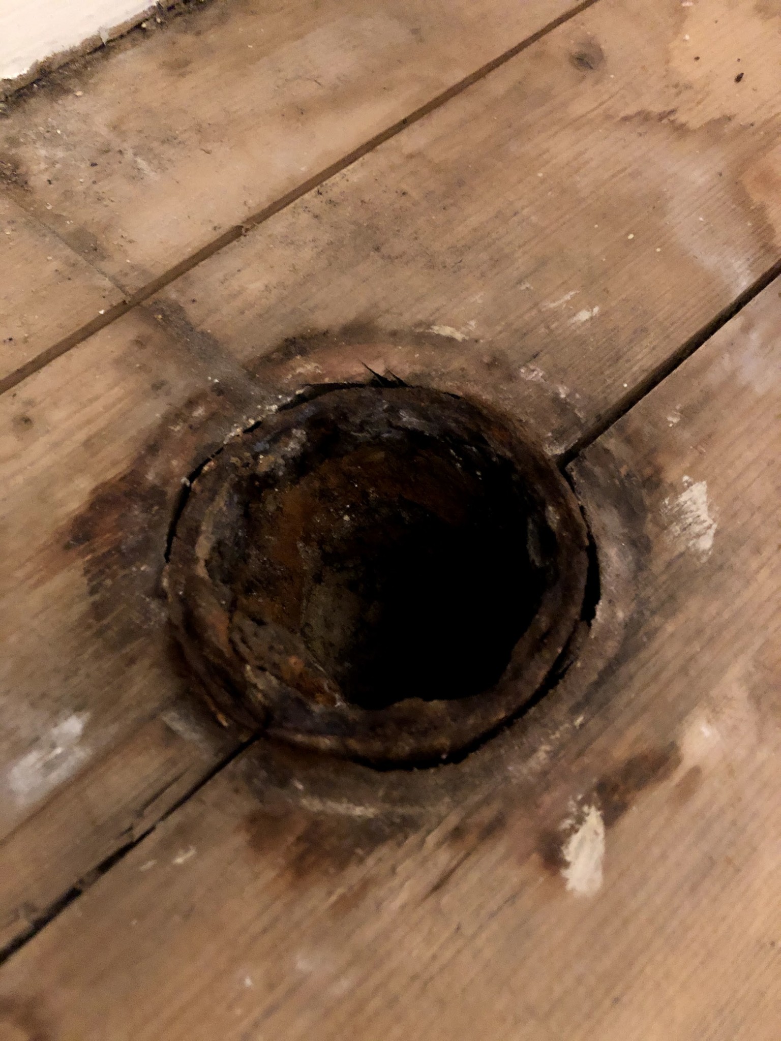

Upptäckte imorse att vattnet man använder i handfatet på lilla toan på övervåningen, rinner ner genom taket i köket.
Närmare undersökning visar att detta rör är i sämsta skiktet i mitt hus från 1900, med rör sen 1960.
Eftersom jag bara vill att det blir tätt, och inte göra ett stambytte precis nu är min plan att trycka ner ett flex-rör (25 eller 35mm. Beroende på vad som passar. Och trycker ner den i röret. Det räcker med 60 cm, för jag testade med att trycka in en slang, som jag hörde komma in i toa avloppetsröret. Sen en muff för att koppla flex-röret till 40mm plaströret.
Finns det special flex-rör för sånt, eller ska jag ta en annan typ av rör? Det får bli en low-budget relining.
Tacksam för råd.
Mh /Eric

Tveksam till detta. Du måste gå försiktigt fram med det gamla röret som påminner hur det var i vårt hus. Vattenanslutningen till toaletten såg lika ut och där hade det läckt. Däremot hade inte avloppet läckt men röret var som kex och kunde brytas i bitar med bara händerna.
Du verkar ha haft tur att detr är avloppet som inte är tätt.
Ser på bilderna att du har järnrör på kallvatten. Brott på dom ger betydligt större skador.
Mitt tips är att stänga av vatten som går i järnrör eftersom det bara är en tidsfråga till du får större problem där.
