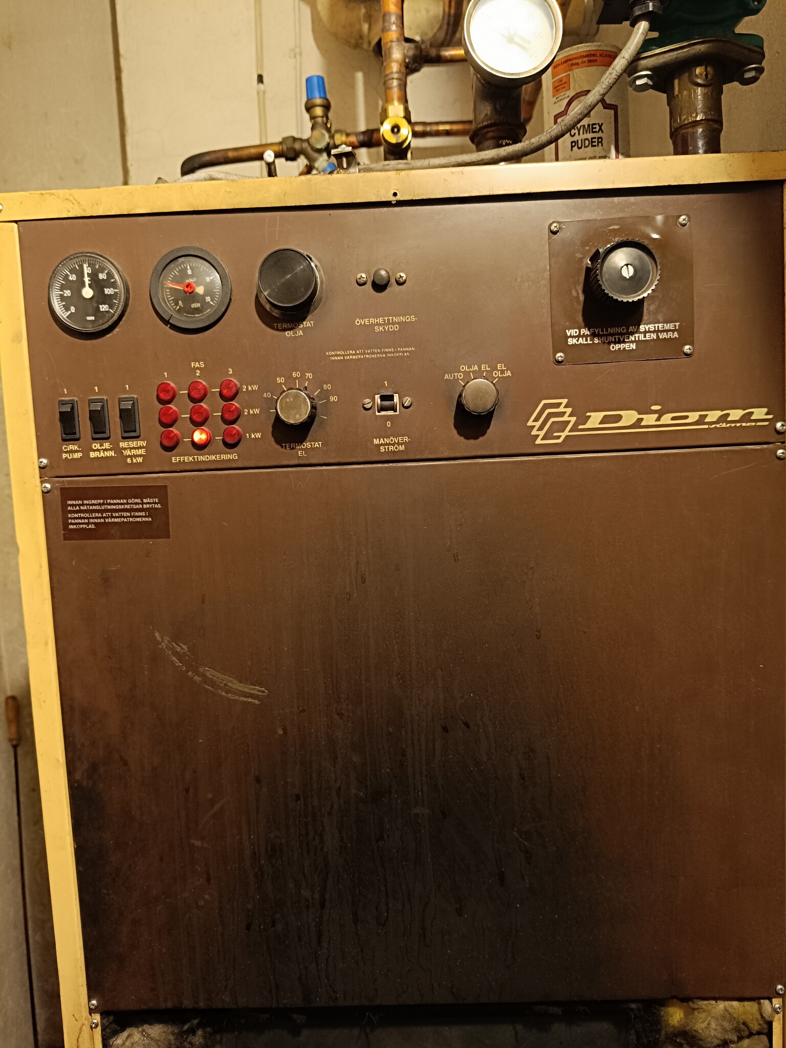

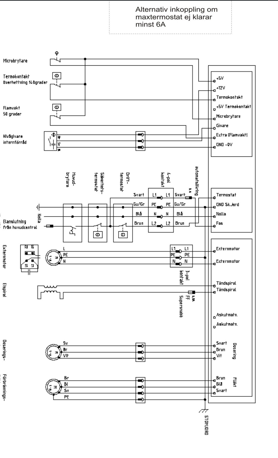

Hallo eine eure hilfeiste Community! Ich möchte einen Janfire Flex-A an einen Diom-Heizkessel anschließen. Ich weiß, dass ich den Ölbrenneranschluss nutzen kann, außerdem L1 und N auf der Netzteilplatine. Ich bin mir jedoch nicht sicher, wo L2, in diesem Fall wird das Thermostatkabel vom Janfire-Brenner, an den Diom verkauft. Vielleicht kann mir jemand nützliche Informationen geben. Vielen Dank!
  • Elektrisk kopplingsschema för alternativ inkoppling av maxt termostat, visar anslutningar för mikrobrytare, termokontakt och nivågivare.
  • Brun Diom-panna med mätare, vred och tryckmätare i ett pannrum, användargränssnitt med kontroller synliga på ovansidan.
