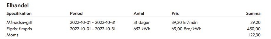

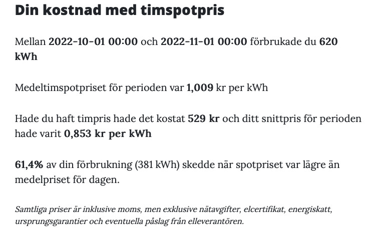

Mina siffror här:
Jag verkar alltså ha fått ett lägre timpris före påslag från Vattenfall än vad timpriskollen redovisar (55,26 öre inkl moms hos Vattenfall istället för Timpriskollens 57,40 öre inkl moms). Slutsats: antingen är något fel i hur vi tänker att jämförelsen ska gå till, eller så är det fel i mina siffror någonstans.
Gissning: valutaeffekter? @JanneJanne123 kanske vet mer?
Fast om det är enbart valutaeffekter skulle ju den behöva vara i storleksordningen 10% och det låter mycket?
För Timpriskollens 57,40 ska väl vara enbart det viktade snittet av Nordpool timpriser? Och priset från Vattenfall ska enligt avtalsvillkoren inkluderade även avgifterna till SvK, Nordpool och eSett. Om om de sakerna är säg 4 öre exkl moms så skulle Vattenfalls siffra exkl de kostnaderna vara typ 40,21 exkl moms, d.v.s. 50,26 öre inkl moms eller 12% lägre än Timpriskollen.
Eller så är det bara någon skum effekt av att jag inte tar fram siffror för hela månaden - men det borde det ju verkligen inte vara.

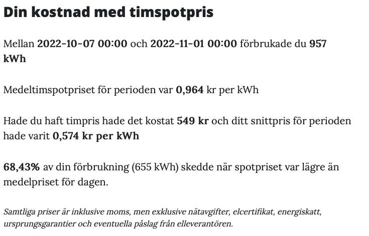

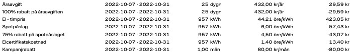

Här är mina siffror. Har en egen tråd där jag frågar hur påslaget från Telge Energi kan bli så stort.
https://www.byggahus.se/forum/threa...tm_campaign=watched_thread_reply#post-4995919

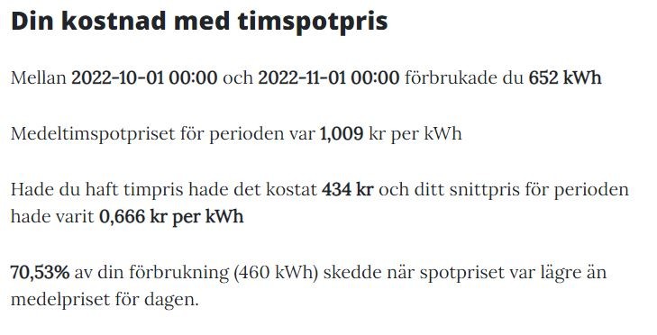

Jag har fått en fil med @Mikael 81:s data och gjort följande:
1) Hämtat ut priserna för varje timme exklusive moms för den givna perioden
2) Räknat ut användningen per timm
3) Summerat detta och fått fram ett timpris
Jag har då fått fram ett timpris som är 45,81, vilket fortfarande inte är samma som det vattenfall redovisar i fakturaspecifikationen, men det är närmre
Detta är i stort vad Timpriskollen redan gör, men i timpriskollen har jag också visat priset med moms. Jag har lagt på momsen per timme och sedan summerat och denna beräkning verkar ha haft sidoeffekter att totalsumman inte blev helt rätt.
En generell fråga till er är om det helt enkelt vore smidigare om Timpriskollen visade priserna exklusive moms, vilket verkar vara någon from av standard att göra för att förenkla jämförelse?
