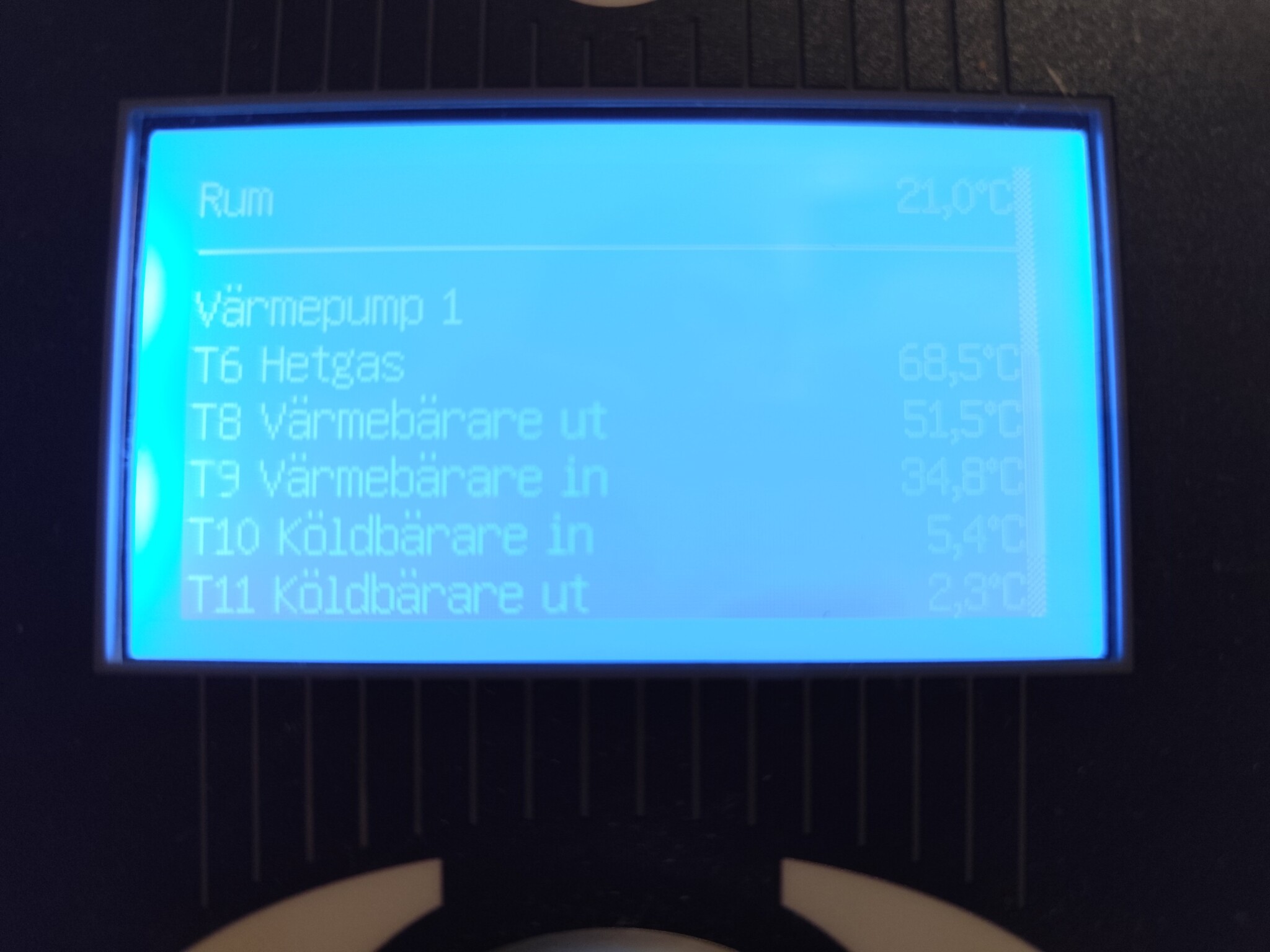

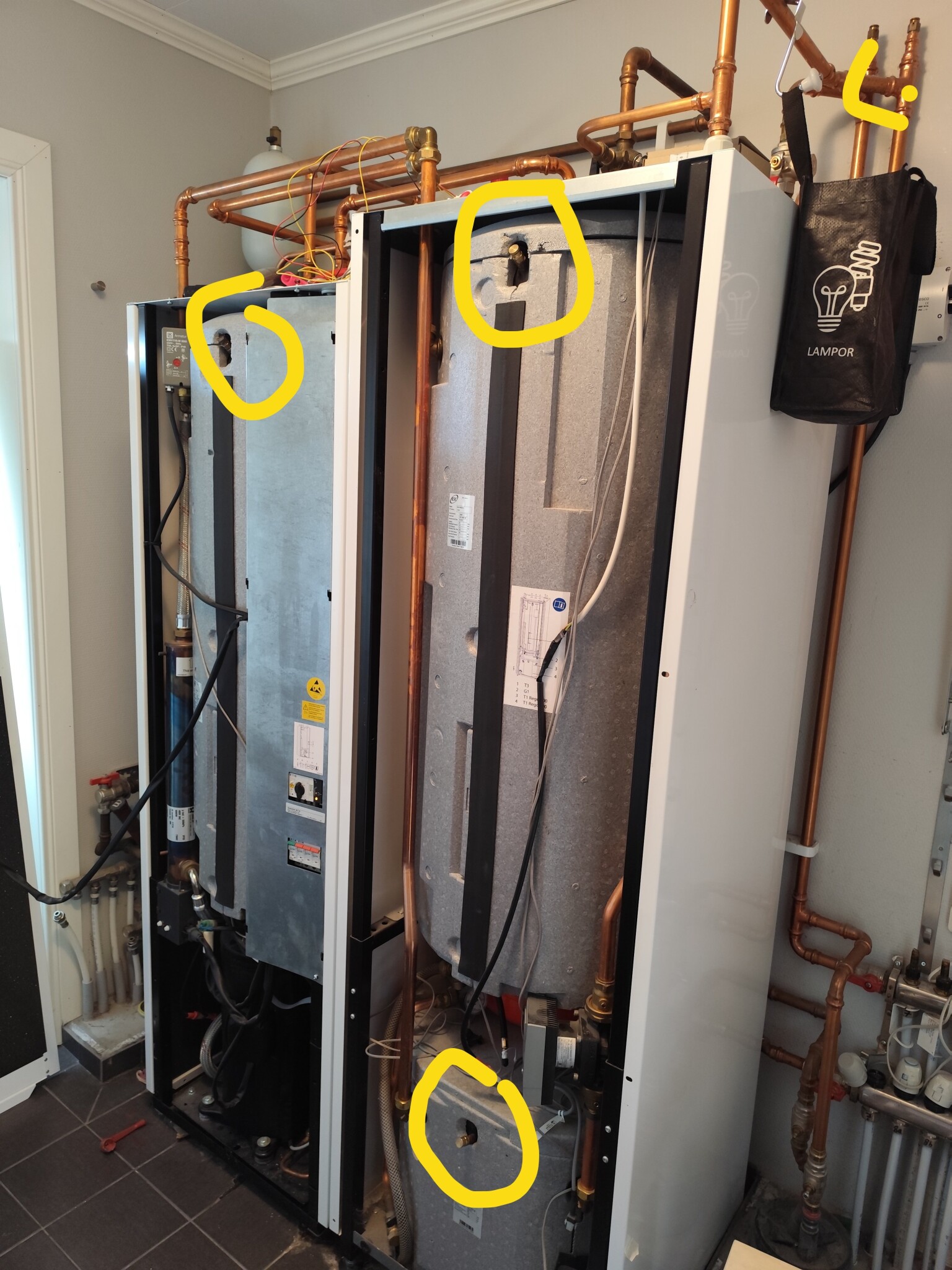

Hej på er, har ovanstående problem på min greenline c9 från 2012. Har rengjort filter testat att lufta samt ökat hastigheten på cirkulationspumpen. Jag är nu osäker i vilken ordning luftning ska ske, det finns ju luftningsnipplar på lite olika ställen (se bild), vilken av dom börjar jag med? Vad är nästa steg att kolla? Diffen på värme ut/in syns på den andra bilden.
  • Värmepumpens inre komponenter visas med markerade luftningsnipplar för att guida i rätt ordning för luftning.
  • Display på en värmepump Greenline C9 från 2012, visar olika temperaturer: Hetgas 68,5°C, Värmebärare ut 51,5°C, Värmebärare in 34,8°C.
med den temperaturskillnaden så verka genomströmningen i värmeväxlaren vara dålig, så det blir att titta på om du verkligen har någon cirkulation - även om cirkpumparna står på max så är det ingen garanti på att du har flöde.
Kanske sediment/magnetit i rör/slang som stryper, igensatta värmeväxlare (och kan behöva tvättas ur med syrarengöring) etc. dvs. när de enkla delarna är gjorda så är det dags för de mer jobbiga...
