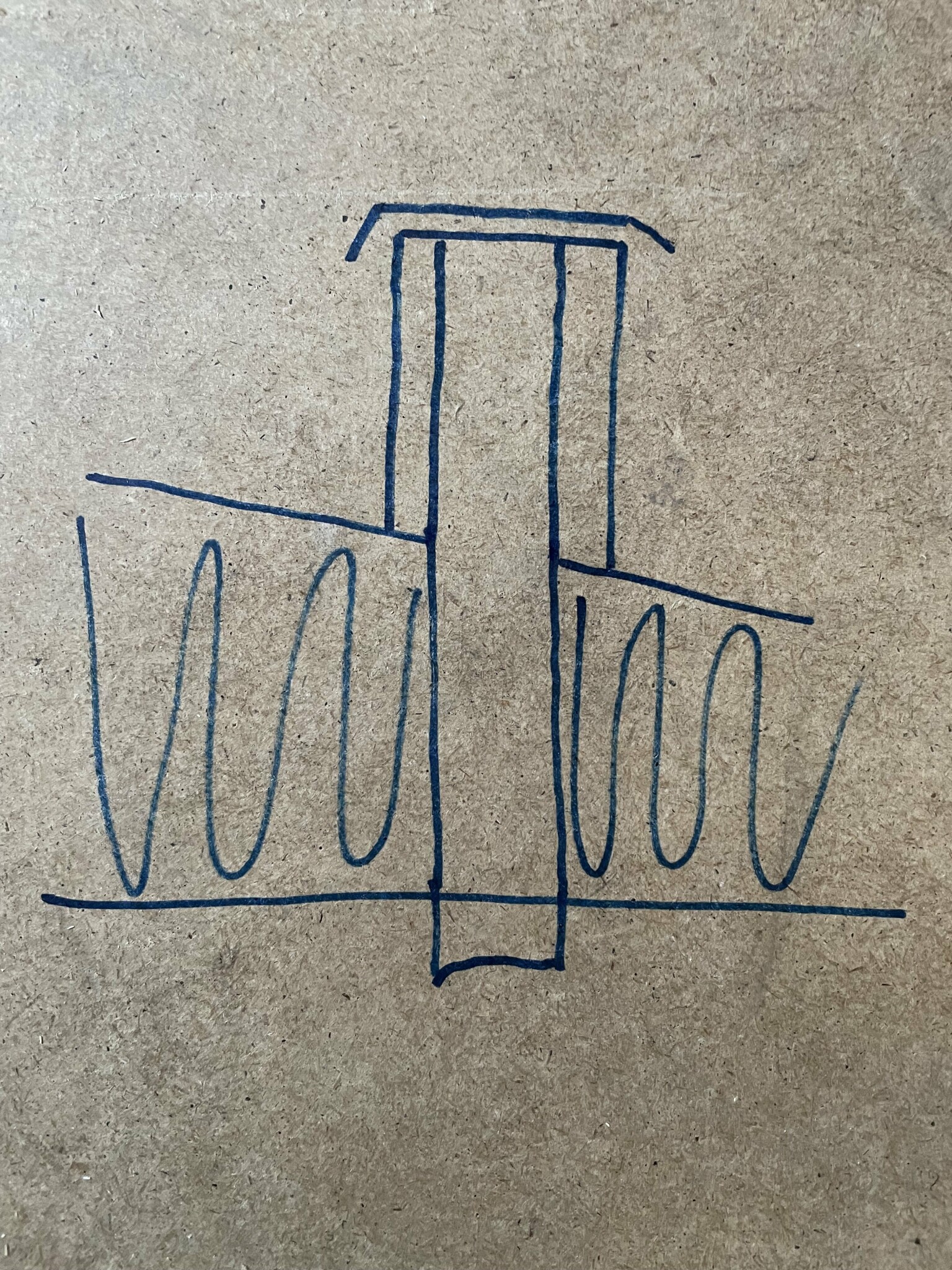

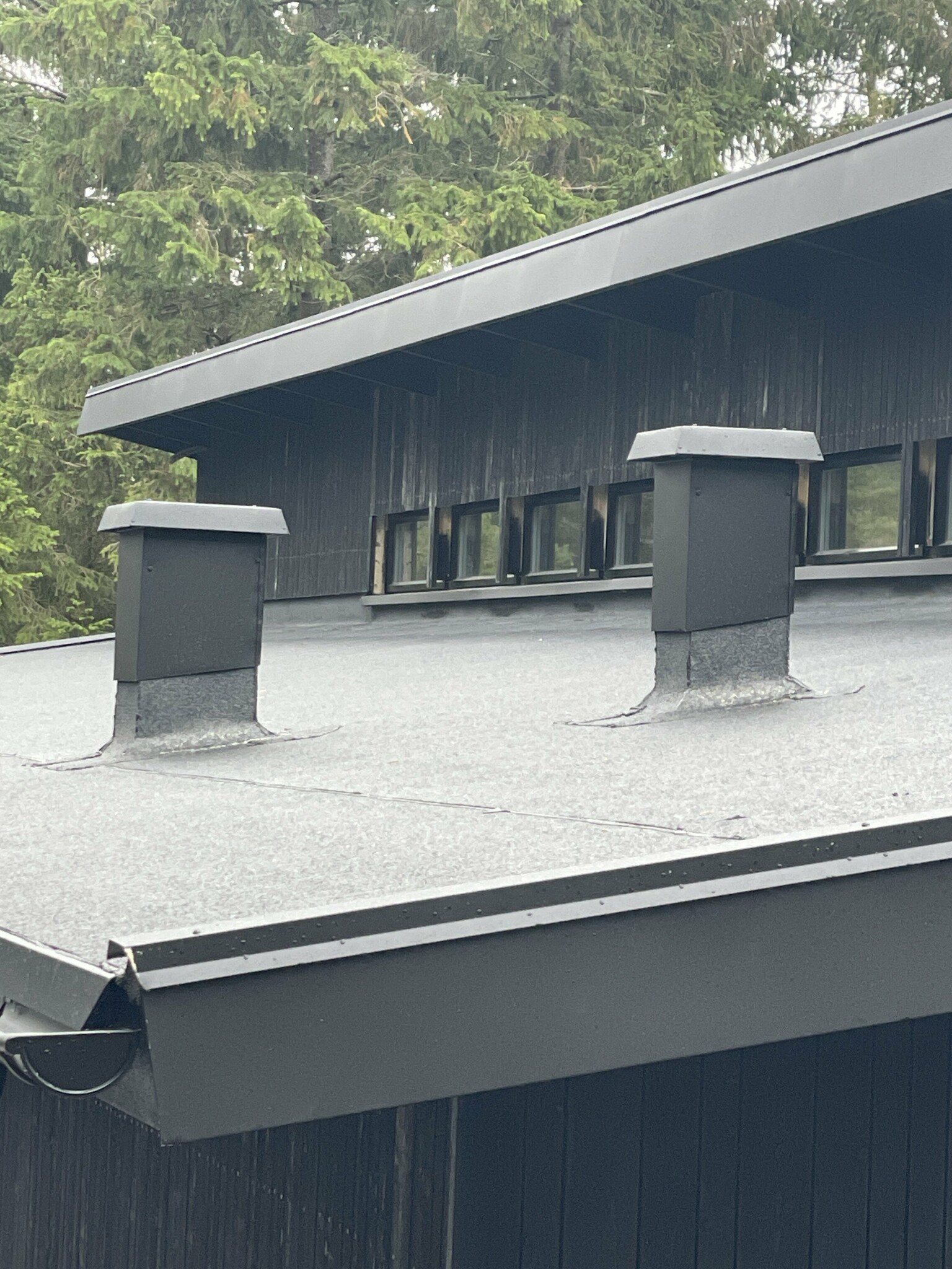

Har 2 genomföringar på mitt papptak. Lådor gjorda i plywood som sedan täcks med papp. Ovanpå dessa sitter nu plåt lock.
Upp i ett ska ett 110 för för WC ventilation. I det andra ett 160 spiro rör för köks fläkten.
Spiro ska ha 30mm stenull till tak genomföringen pga brand risk. Taket blir så småningom fyllt med cellulosa isolering.
Tänkte köra upp båda rören till toppen på ply lådan. Min fråga gäller rörens del i plyfa lådan, alltså ovan tak. Bör jag isolera båda till ca 1cm under rörens topp för att undvika ev kondens inom plywood lådan?
