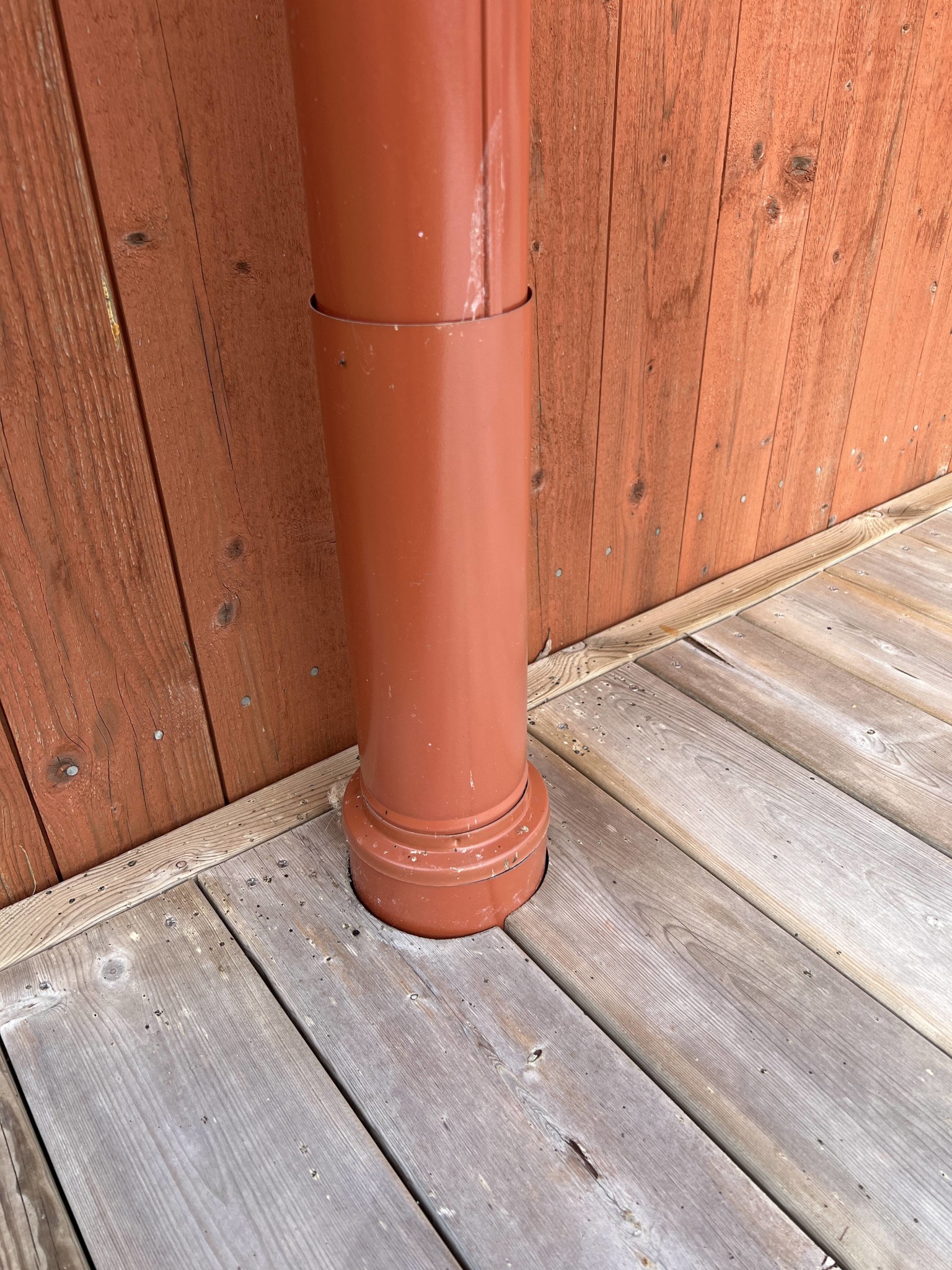

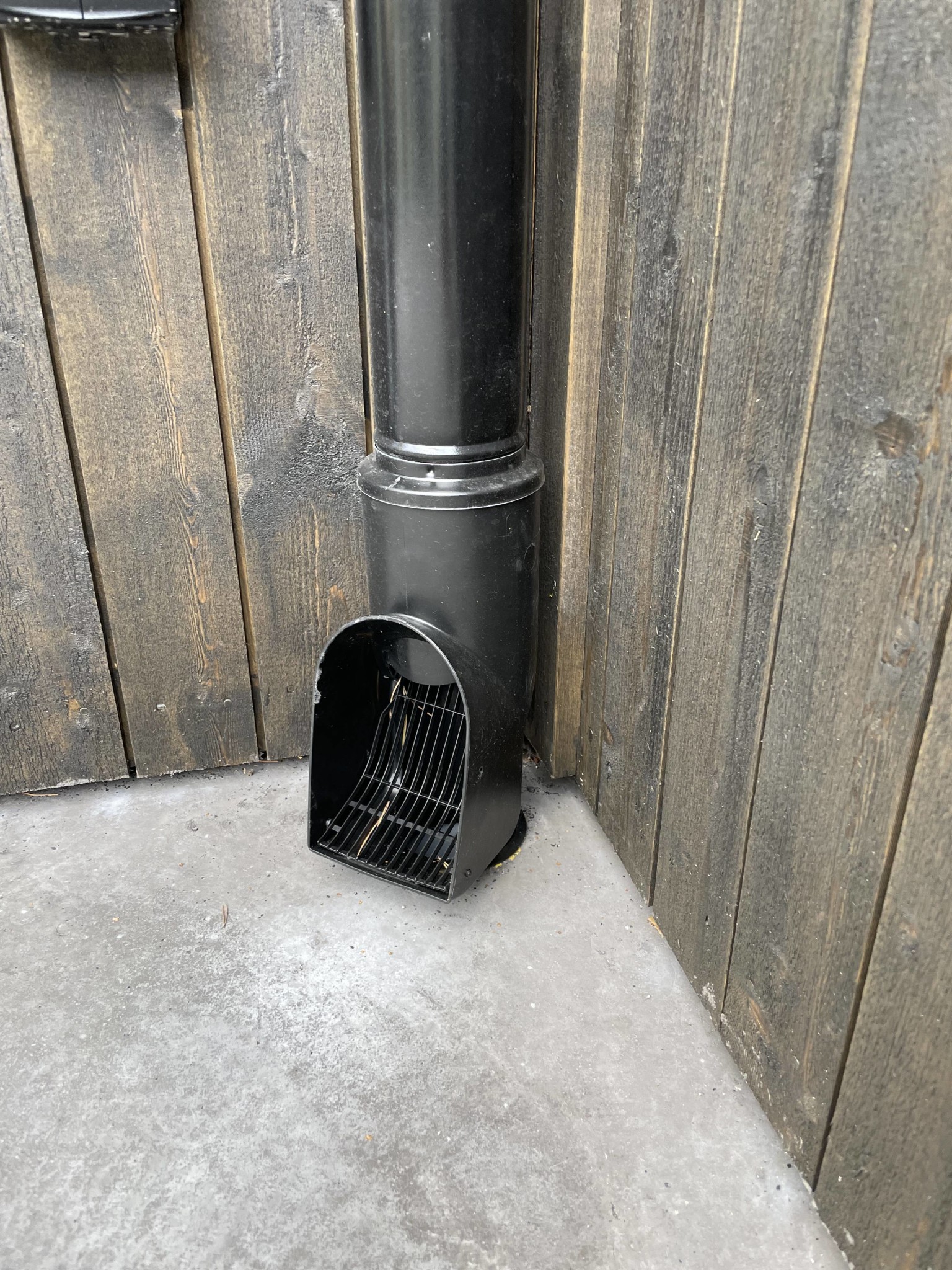

Röret är väl även öppet uppåt dvs hela röret måste isoleras men silen måste fortfarande kunna släppa ut fuktiga löv och annat bråte.
Kan du flytta silfunktionen eller helst hela röret? Om inte så gör ett hål i väggen och vrid ut silen åt det hållet (om det nu inte är husväggar?).
Väder- och fukttäta hålet.
Isolera hela röret.
Alternativt gör ett helt nytt avslut på väggen så att röret hamnar utanför.
Isolera hela röret.

Varför inte byta till en dold sil?
https://www.plannja.se/konsument/pr...ng-standard/sil-för-dagvattenledning-450_4866

Bästa svaret
Gör ett lock av två skivor, den ena lite mindre då den passar i hålet den andra så den täcker kanterna. Hållet behöver ju inte vara öppet bara kunna gå att öppna för tömning. Eller dra på ett silikon https://fyndiq.se/produkt/6x-bla-silikonlock-bla-72818d435db64ae5/
Har ett fyra meter högt väldigt platt tak, 3 graders lutning, men har inga lövträd i närheten. Behöver man ens då ha lövsil?
