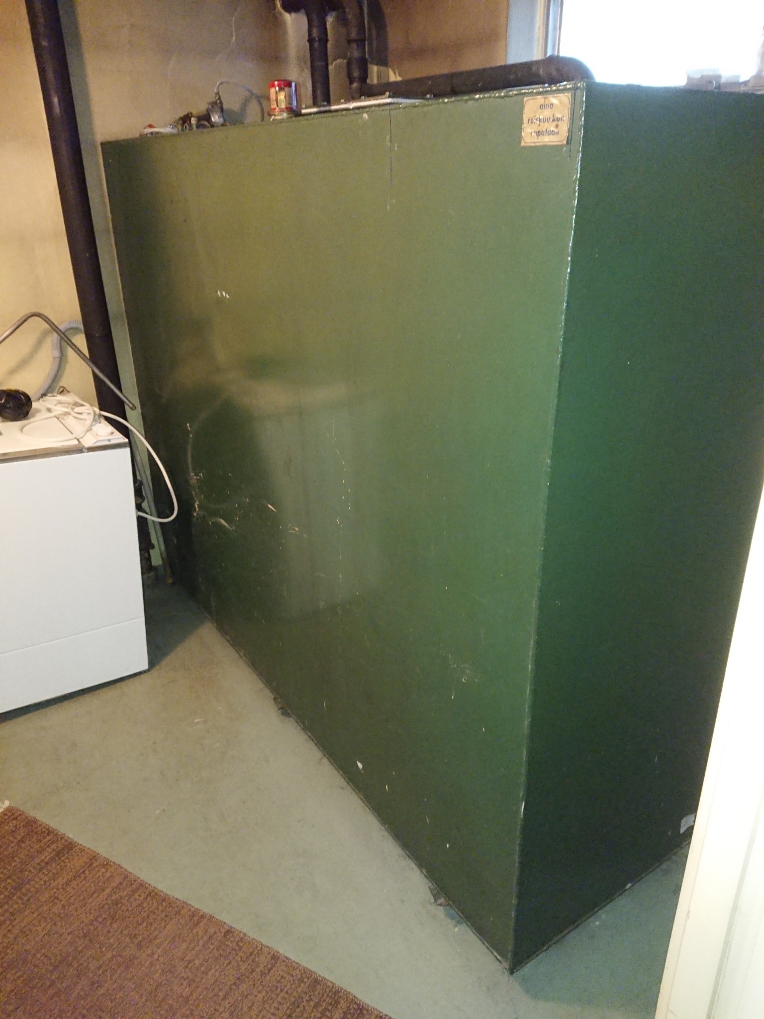

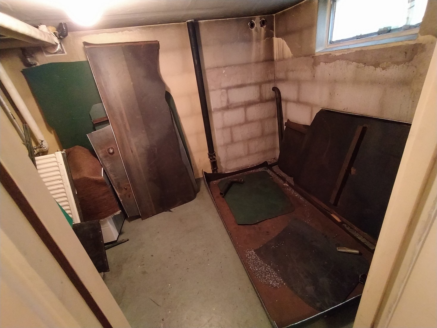

Vi gjorde en liten klantlösning i pannrummet nu på sensommaren. Vi plockade isär en stor oljetank som stått och tagit upp ca 1/3 av ytan i pannrummet och stått mot ena ytterväggen. Sen kom en vattenskada ivägen som gjorde att budgeten fick läggas om lite akut.
Nu till vintern har vi märkt att det blev väldigt svalt inne i pannrummet. Finns just ingen annan värmekälla än pannan i sig. Finns ju anslutningar man kan koppla på typ extra element men lär ju krävas en rörmokare till detta då vi bara har element och inga rördelar.
Så frågan är om det går att isolera bort kylan bättre nu när det blev större yta som ska värmas upp. Ska man försöka skärma av med nånting? Har stenulls-isolering man kan trycka upp mot fönstret t.ex. Eller sätta nån form av avdelning med draperi eller liknande i höjd med där tanken stod?
Ett oljeelement eller värmefläkt känns som en dyrköpt lösning. Att täcka över pannan känns lite riskabelt.

Ytan har inte ökat i rummet, oljetanken tog säkert en massa plats men värmde eller isolerade inte, du kan sätta isolering eller bara ett draperi för fönstret över vintern om du vill minska kallraset.K kattparet skrev:Vi gjorde en liten klantlösning i pannrummet nu på sensommaren. Vi plockade isär en stor oljetank som stått och tagit upp ca 1/3 av ytan i pannrummet och stått mot ena ytterväggen. Sen kom en vattenskada ivägen som gjorde att budgeten fick läggas om lite akut.

Om ni bytt från oljeeldning till värmepump är det helt naturligt att det blir mindre spillvärme från pannan och att ni kan behöva komplettera med något vattenburet element i pannrummet.
Tycker rent generellt att det kändes kallare i pannrummet sen tanken försvann. Var en markant skillnad att gå från anslutande rum in i pannrummet. Men helt säker är jag inte. Kan ju vara känslan av mer luft i rummet också.
Vet att när vi spekulerade på fjärrvärme så sa de att ett element måste in för att just pannvärmen som strålar ut kommer försvinna. Vi har ju inga stora element i källaren så blir ju inte så stor effekt överlag. Kan väl tänka mig att stor kyleffekt kommer från fönstren.
Tanken var att smälla in fjärrvärme men sen blev det som det blev (också en anledning till att tanken rök, då det var enda möjliga ingångsvägen från gatan).
Hålen efter rören där uppe till höger ska väl också fyllas igen. Kommer väl in onödig kyla därifrån.

Men vad är slutmålet med rummet? Ska ni skippa panna helt, borde ju riktiga vattenburna element in, om det ska användas som boyta eller hobbyrum etc. Element fixas när väggarna är fixade.
ska det bara användas som kallförråd, då kanske det räcker med att ställa dit ett portabelt el-element och ställa in det på 3-5C.
Tror inte det är tanken som gör skillnad, det låter som ni slutat elda. Det är väl pannan och murstockens värme som försvunnit.
Slutat elda gjordes för flera år sedan.B BSOD skrev:Men vad är slutmålet med rummet? Ska ni skippa panna helt, borde ju riktiga vattenburna element in, om det ska användas som boyta eller hobbyrum etc. Element fixas när väggarna är fixade.
Kanske är ett annat luftflöde i rummet som ger känslan.
En tanke är ju att använda rummet som typ hobby eller liknande. Finns ju draget vatten och ett avlopp finns där. Kallförråd finns redan. Men kommer ju kräva ordentlig rengöring och renovering, sitter sot kvar i taket och väggar lär spacklas och målas innan det öht blir tal om rum.
Nu är det ju en väldigt ful och opraktisk klack där tanken stod tidigare. Men går säkert att amvända, hellre än att börja bila bort den.
