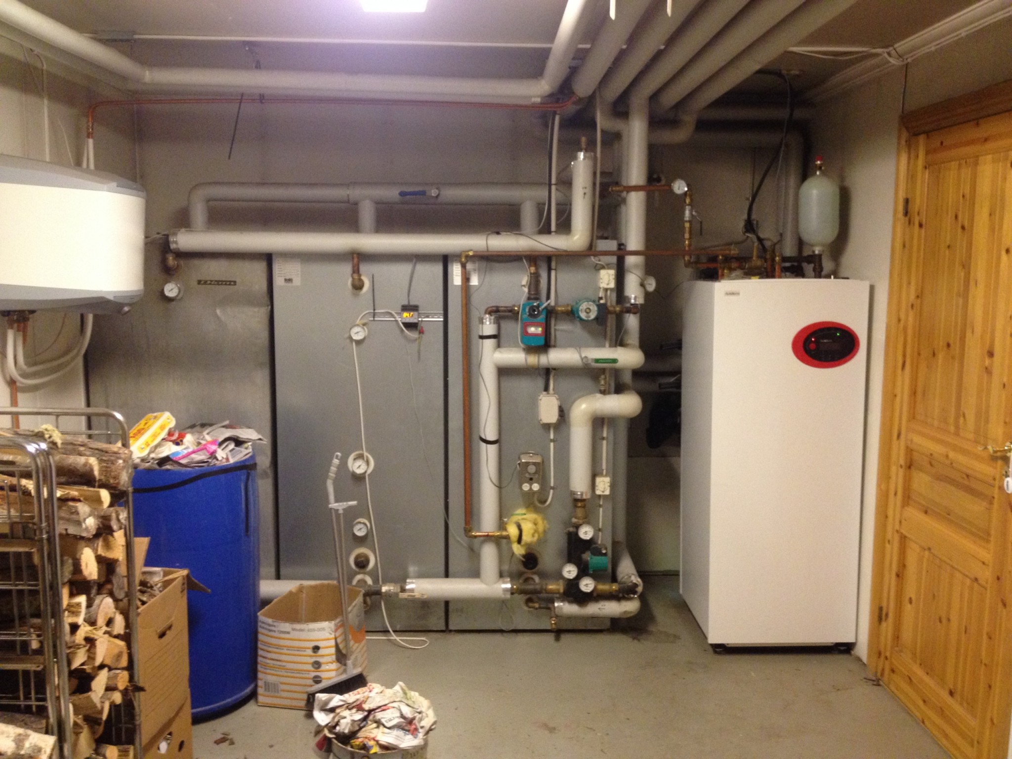

Har uppvärmning med både ved och jordvärme. Tycker dock tankarna håller värmen för dåligt, så funderar på om man kan isolera utvändigt på tankarna utan att behöva bygga in dom. Har ganska mycket yta ovanför tankarna där man skulle kunna isolera. På ena sidan står jordvärmepumpen så åt det hållet blir det svårt att isolera. Tankarna står mot en yttervägg i källaren som är isolerad både på in och utsidan. På framsidan är det en del som jag behöver komma åt men skulle man kunna sätta nån isolering där också? Fick en hel del isolering över (typ gullfiber) när jag rev några innerväggar nyss, skulle man kunna använda denna uppe på tankarna, sen bygga nån slags vägg som håller fast det hela och ett rör in så man når avstängningen mellan tankarna.
