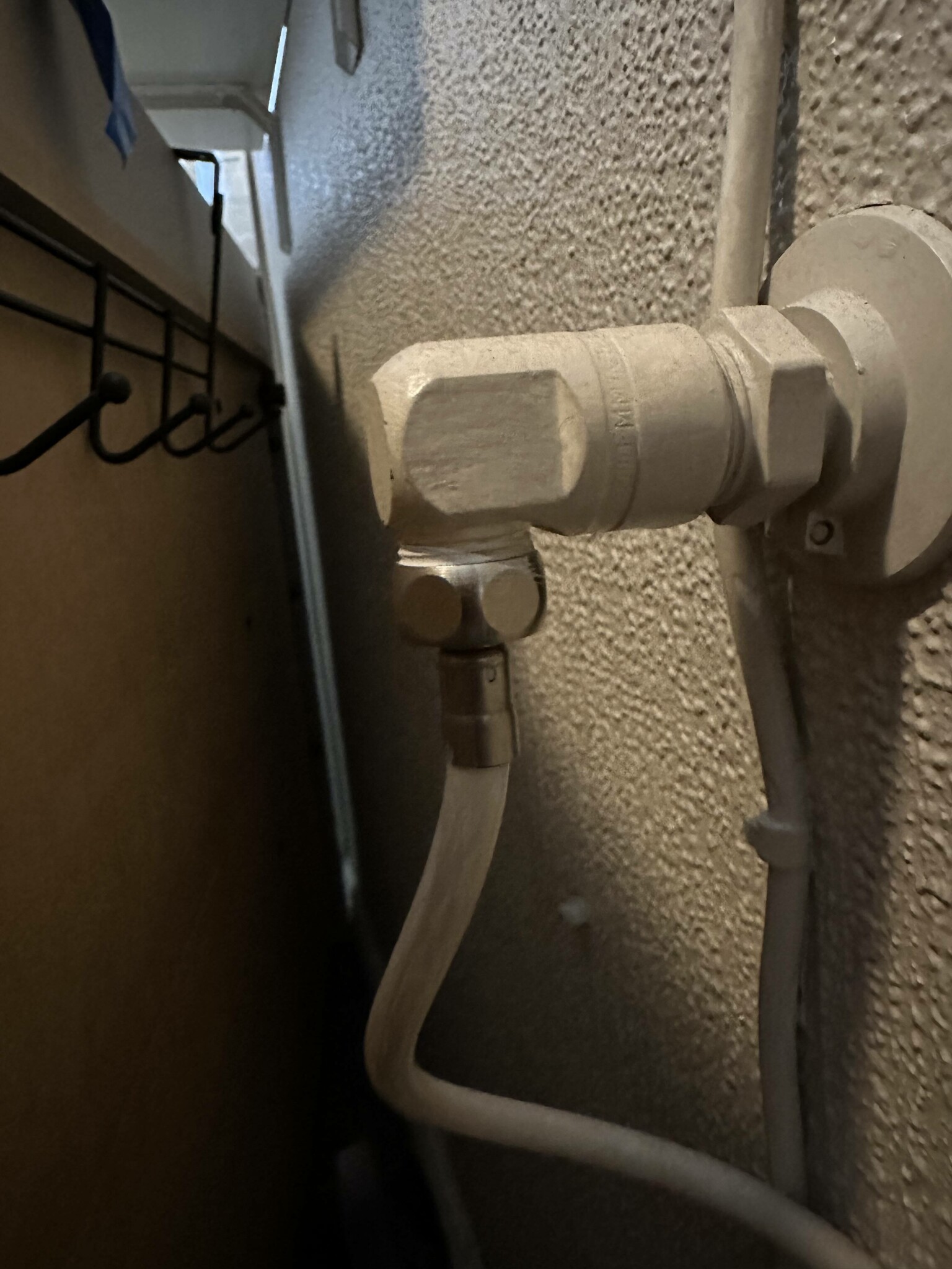

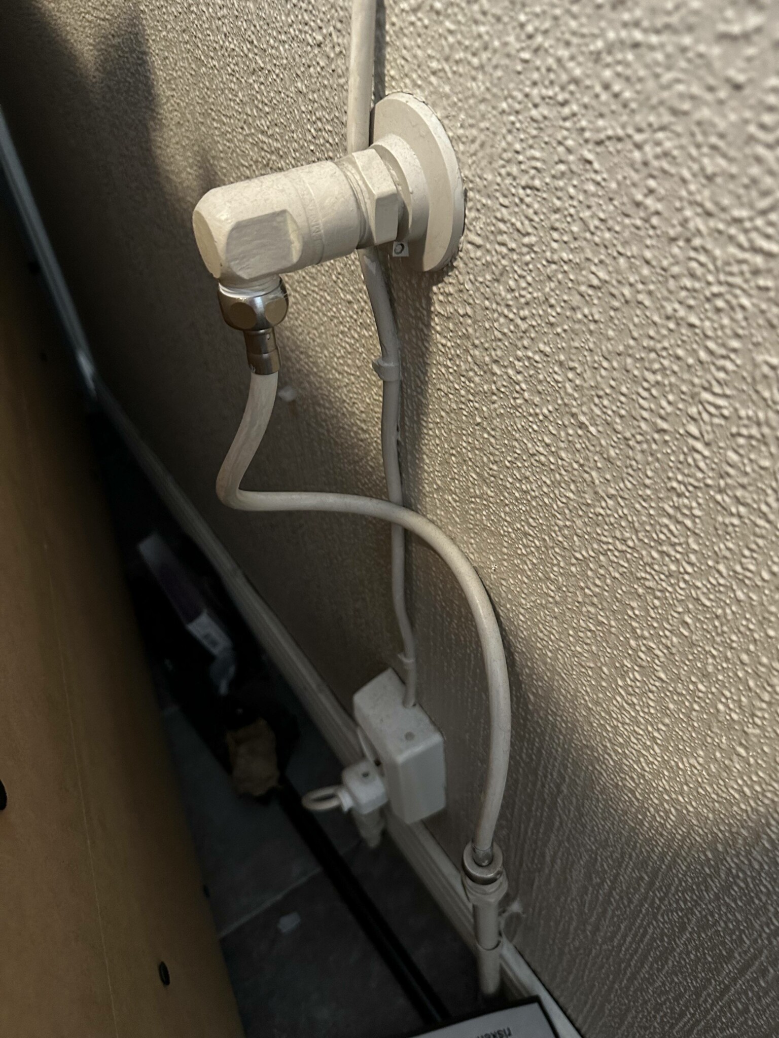

Skulle vilja sätta en avstängning på flödet till vår vattenutkastare. Dvs på insidan.
Så här ser det ut idag (japp, jag såg också det ypperliga tillfället att flytta eluttaget en aning

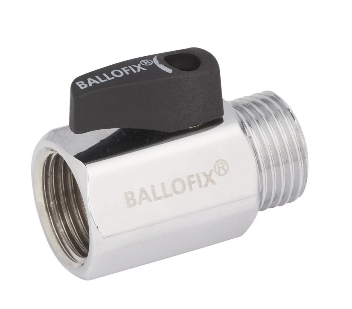

Kan jag helt enkelt skruva på en ballofix eller motsvarande med in/utvändig gänga mellan slang och rör på en av anslutningspunkterna?
Typ nåt sånt här om det finns i rätt storlek:

Med den där slangen så tappar du en del tryck och flöde.
Byt allt från befintliga kopparröret opp till utkastaren, alltså även klämringskopplingen, detta eftersom ingen tillverkare av klämringskopplingar godkänner blandning av tillverkare.

Det ser ut att vara en befintlig Vatette-koppling du har. Det är bra.
Köp en vatette fullflödesventil och en planadapter.
Byt kopplingen mot kulventilen. Man ska alltid ha ventil före anslutningsslang. Sen kan jag tycka att man önskar alltid att maximera flödet på alla sätt och vis. Där begränsar anslutningsslangen det massor. Kopparrör är rätt väg att gå. Men ibland har nöden ingen lag.

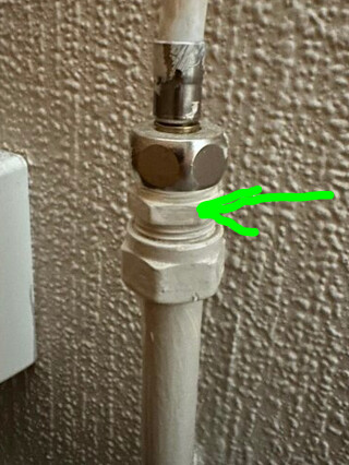

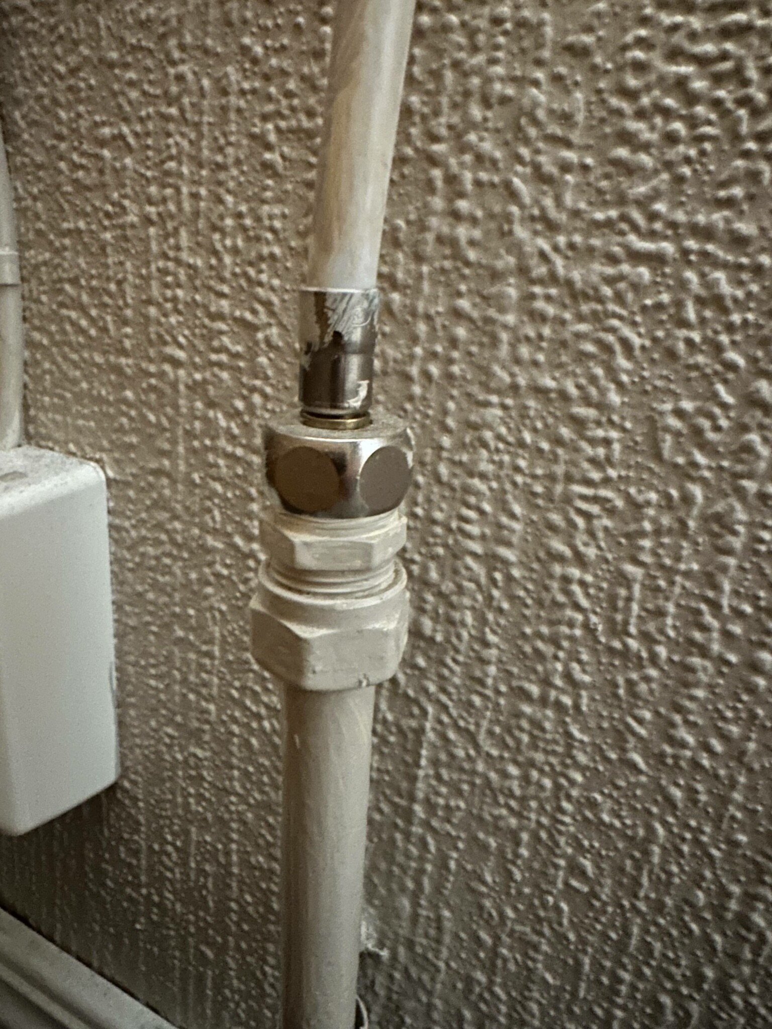

För visst är det 15mm kopparrör du har innan anslutningsslangen?
Ta bort båda muttrarna och klämringarna på ventilen och applicera planadaptern på "slangsidan". Montera på befintlig vitmålad mutter + kona.
Denna delen byter du ut mot kulventilen.

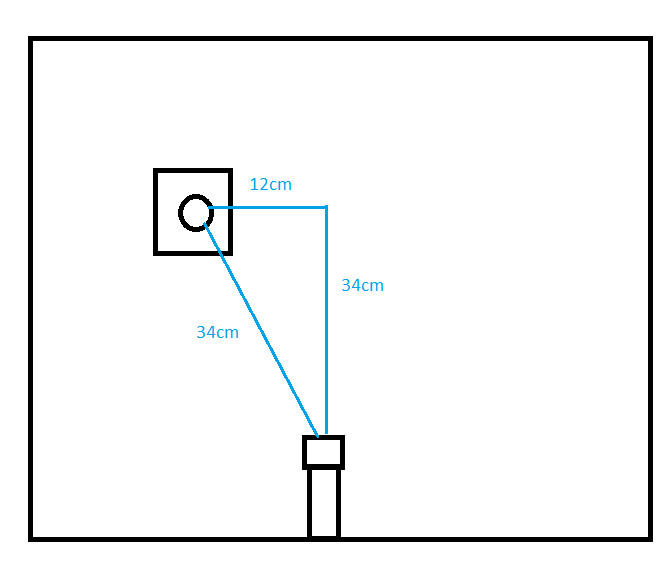

Har du tillgång till en bocknyckel eller blir det lättare om du kör koppar hela vägen?
Hur långt är det mellan uppsticket underifrån till utkastaren?

Så här ser avstånden ut på ett ungefär, om jag gör det begripligt.

Bakstycket på din vattenutkastare, kan du lossa och vrida 90º.
Köp då även en 15mm vinkel också så får du ihop det med kopparrör. Kopparrör behöver du inte beställa. Köp en snutt hos lokal röris eller på en bygglada.
