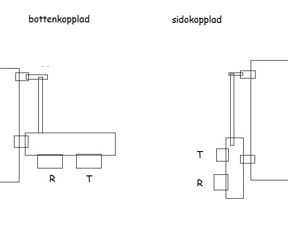

Kopplas alltid tilloppet in närmast radiatorn och returen från radiatorn när man har ett komplett Danfoss kopplingssats med kopplingshus? Radiatorn är av fabrikat Purmo Compaktradiator.
Finns inga pilar vilken anslutning som visar var vattnet ska in respektive ut ! Är såklart nya prylar.

Är det såhär du menar?
CAD-ritning av mig! :beer:
Exakt, har altså den bottenkopplade.
Är det "alltid" inkopplat som du ritar, bara trodde att det var precis tvärt om, vet inte varför.

Japp!
Bottenkopplat = Retur-anslutningen närmast radiatorn
Tackar och bockar, blev med ens mycket lättare att koppla in med tanke på befintliga rör till de tidigare femtio år gammla sönderfrusna radiatorerna.
