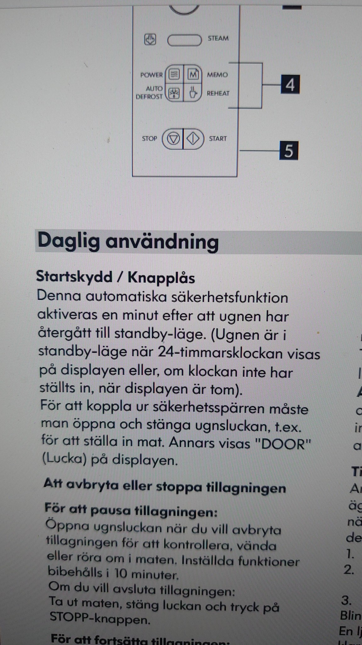

mijlun mijlun skrev:
I vår gäststuga har vi en micro som nu slutat fungera. Klockan lyser och håller tiden och lampan tänds när vi öppnar dörren men det går inte att starta någon värmning. Känns som om det är någon typ av barnspärr som hyresgästen råkat slå på (om det finns) Någon som vet vad vi kan göra för att få igång micron igen?
Tack
  • Bild av en bruksanvisning för ugn med knapplasfunktion, visande ikoner och textinstruktioner.
mijlun
Tack, men det är inte det som är problemet. Det går inte att starta någon form av värmning. I nuläget kan den bara användas som klocka.
