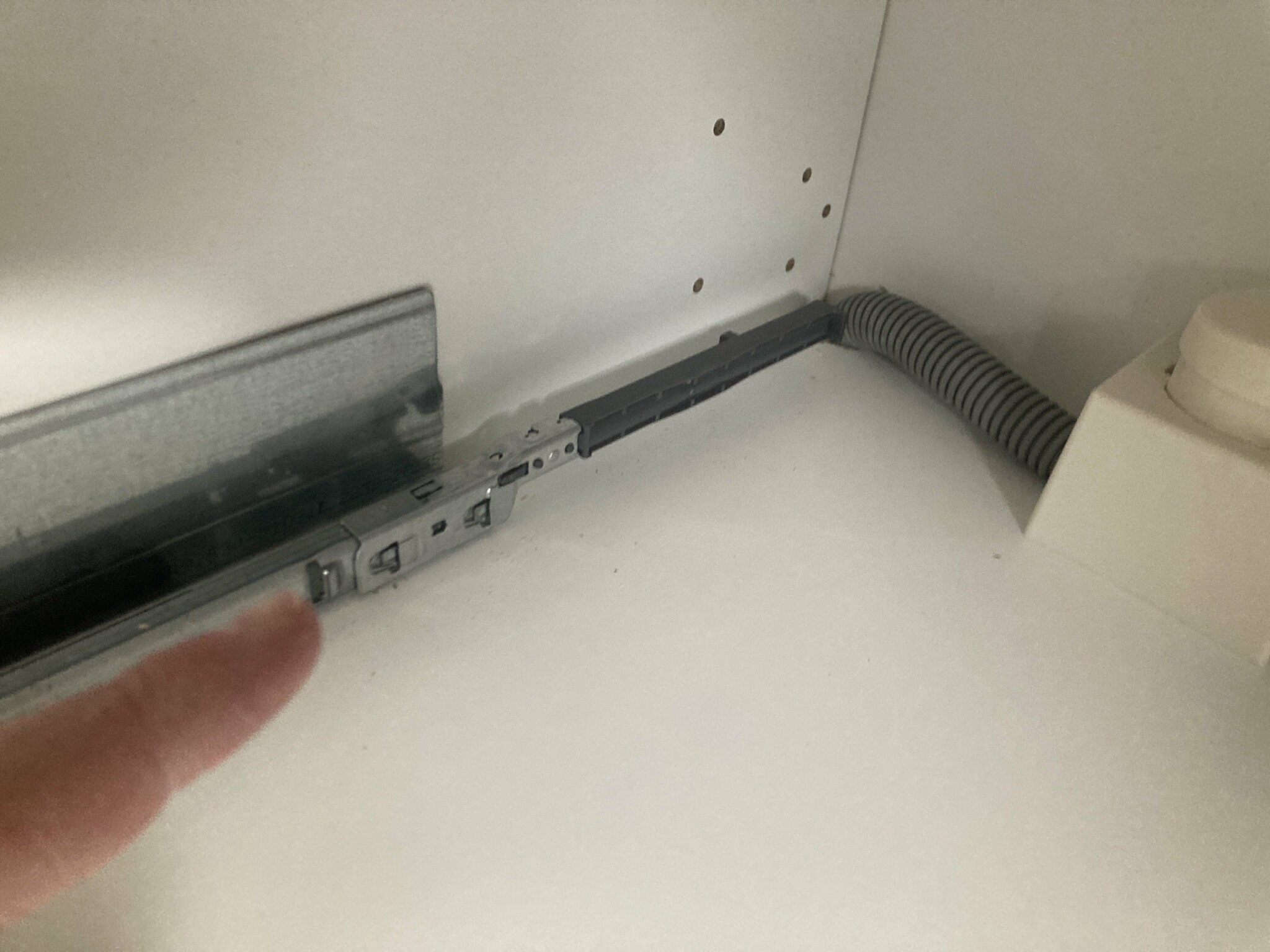

R Renoveringshjälpen #1 Renoverare · Norrköping · 2 inlägg 3 jul 2023 13:24 Renoveringshjälpen Renoverare Norrköping 2 inlägg 3 jul 2023 13:24 #1 Hej Någon klok som vet hur man tar av och byter dessa: Inloggade ser högupplösta bilder Logga in Skapa konto Gratis och tar endast 30 sekunder #byta #dämpare #ikea
Keiller #2 Husägare · T-län · 4 222 inlägg 3 jul 2023 14:02 Keiller Husägare T-län 4 222 inlägg 3 jul 2023 14:02 #2 De är som iskjutna i glidskenorna, du ser plåtflikarna hur de sitter. Bara att skjuta dem åt andra hållet. Går lite enklare om du skruvar bort glidskenan.
R Renoveringshjälpen #3 Renoverare · Norrköping · 2 inlägg 3 jul 2023 15:44 Renoveringshjälpen Renoverare Norrköping 2 inlägg 3 jul 2023 15:44 #3 toppen. Det gick bra. Jag var lite rädd att jag skulle fixa sönder dem. Man bli ju så förbannad när det händer. 😂
