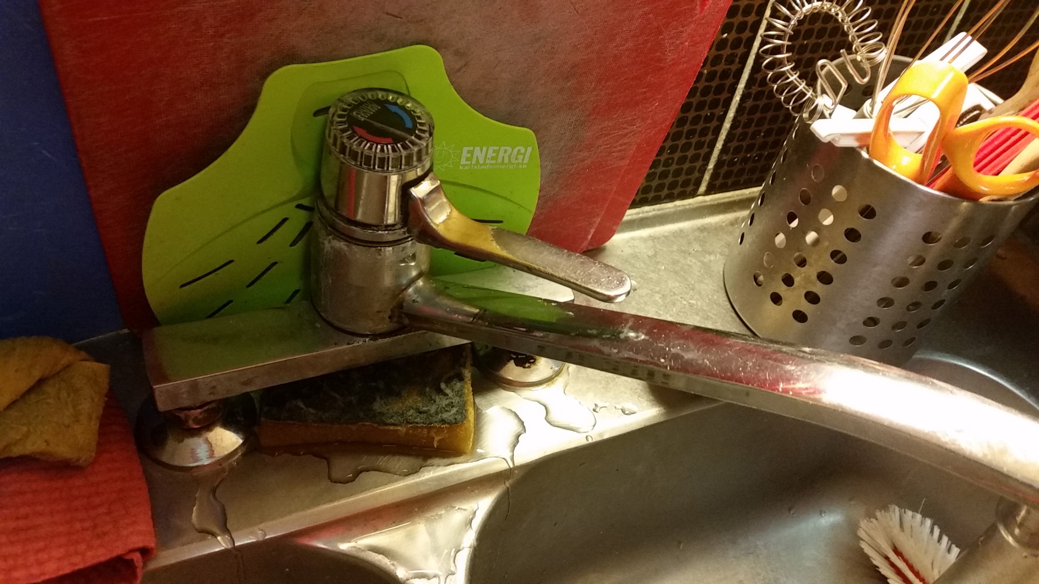

Min köksblandare har börjat läcka ordentligt, och då vi inom ett år tänkt göra om köket totalt så har jag jag ingen lust att köpa en ny, utan tänkte byta packningar etc så att den håller ihop ett tag till.
FMM är den enda märkningen jag kan hitta, och på deras web hittar jag inga bilder på så gamla saker.
Någon som har en idé vad det är för modell?
Äldre köksblandare av märket FMM som läcker vatten på en diskbänk, omgiven av diskredskap och en svamp.

Jag har tittat i den, men kan inte säga att det var enkelt att hitta igen den, jag misslyckades med det.
FMM/Mora har en mycket bra kundsupport. Skicka bilden så får du nog svar rätt snabbt.
Det är en blandare ur 4000-serien. Ganska lätt att byta insats. Du behöver även byta de båda packningarna till pipen.
Du behöver följande RSK-nummer:
1 st. 859 18 21
1 st. 859 30 89
