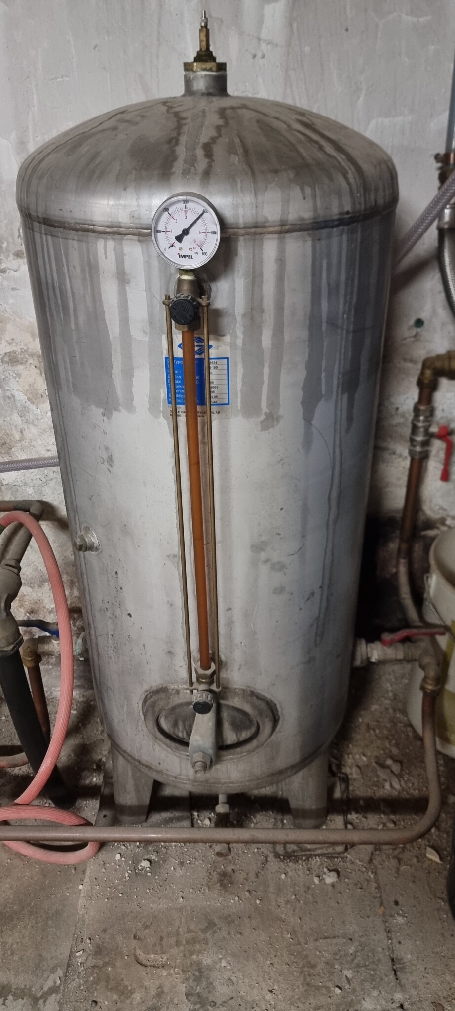

Enligt rörmockaren har vi en hydrofor av Gävle galvan tryckkärl Ab från 1995, typ; R6-150.
Vi behöver fylla på den med luft varje månad för att inte pumpen ska gå konstant då vi förbrukar vatten. Har haft en rörmockare som tittat på den och tätat ovanpå, där man fyller på luft, men det hjälpte inte.
Vart annanstans kan luft försvinna ur den?
Tack på förhand!
Spraya såpvatten på den för att hitta läckan.
Det behöver inte vara en anslutning som läcker. Det kan tex vara en por i en svets.
MagHam och 2 till
Har du provat att spraya såpvatten på misstänkta ställen? Kanske att du kan få fler förslag om du lägger upp en bild på den.
Om man tar mer vatten än pumpen hinner med att pumpa kan nivån sjunka så att luft går ut i rörledningarna. Händer det att det kommer luft ur kranarna?

Vi har små små luftbubblor i vattnet som försvinner efter 1 sekund men annars är det ingen luft i kranarna.
  • Gammal trycktank med manometer i ett källarrum, omgiven av olika rör och ventiler.
O
Rådet var att blanda till såpavatten och sen spreja hela tankens utsida för att se om det blir bubblor som indikerar att läcker. Fokusera på svetsfogar och liknande. Det har inget med några kranar att göra.

Hittade inget vid svetsen heller..
Om luften räcker en månad så läcker det väldigt lite. Leta efter enstaka bubblor som dycker upp och spricker återkommande på samma ställe. Leta överallt på övre 2/3 av hydroforen. Inte minst alla anslutningar och alla svetsar.

Är väl inte hela världen att fylla en gång per månad heller, så man kan vänta tills det blir värre och enklare att hitta.
Dilato
thomasdg
Vad gör man då man har hittat det?
RoTe
Beror helt på vad det är som läcker. Men man gör så att det inte läcker helt enkelt.

Är ventilen kollad att den inte läcker nått? Går lätt att byta annars

Rörmockaren sprayade på något för att hitta läckage men hittade inget där heller.

Antagligen för att du har ett så minimalt läckage. Extremt svårt att hitta såna.
Är de gängtejp på påfyllningen så är det svårare att få tätt än med lin.
