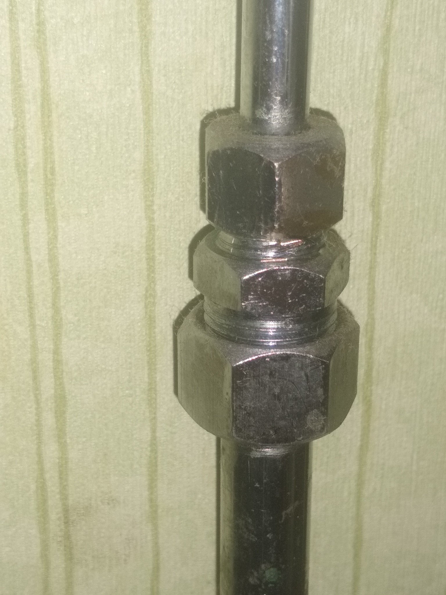

Jag ska byta renovera en wc och ska byta handfat mm. Nu kommer halvhårda 12 mm rör upp ur golvet och därefter sitter en klämringskoppling och därefter vidare till rören från kranen.
För att få stopp på vattnet tänkte jag sätta en "huv med packning" på klämringskopplingen. Men den finns tydligen bara i 10 och 15 mm (Rinkaby Rör art nr 4178 respektive 4179).
Finns det verkligen ingen 12?
Om det finns, måste man ha en planadapter på klämringskopplingen?

'10' och '15' är storleken på gängan, dvs R10 resp R15.

Kan du lägga upp en bild?

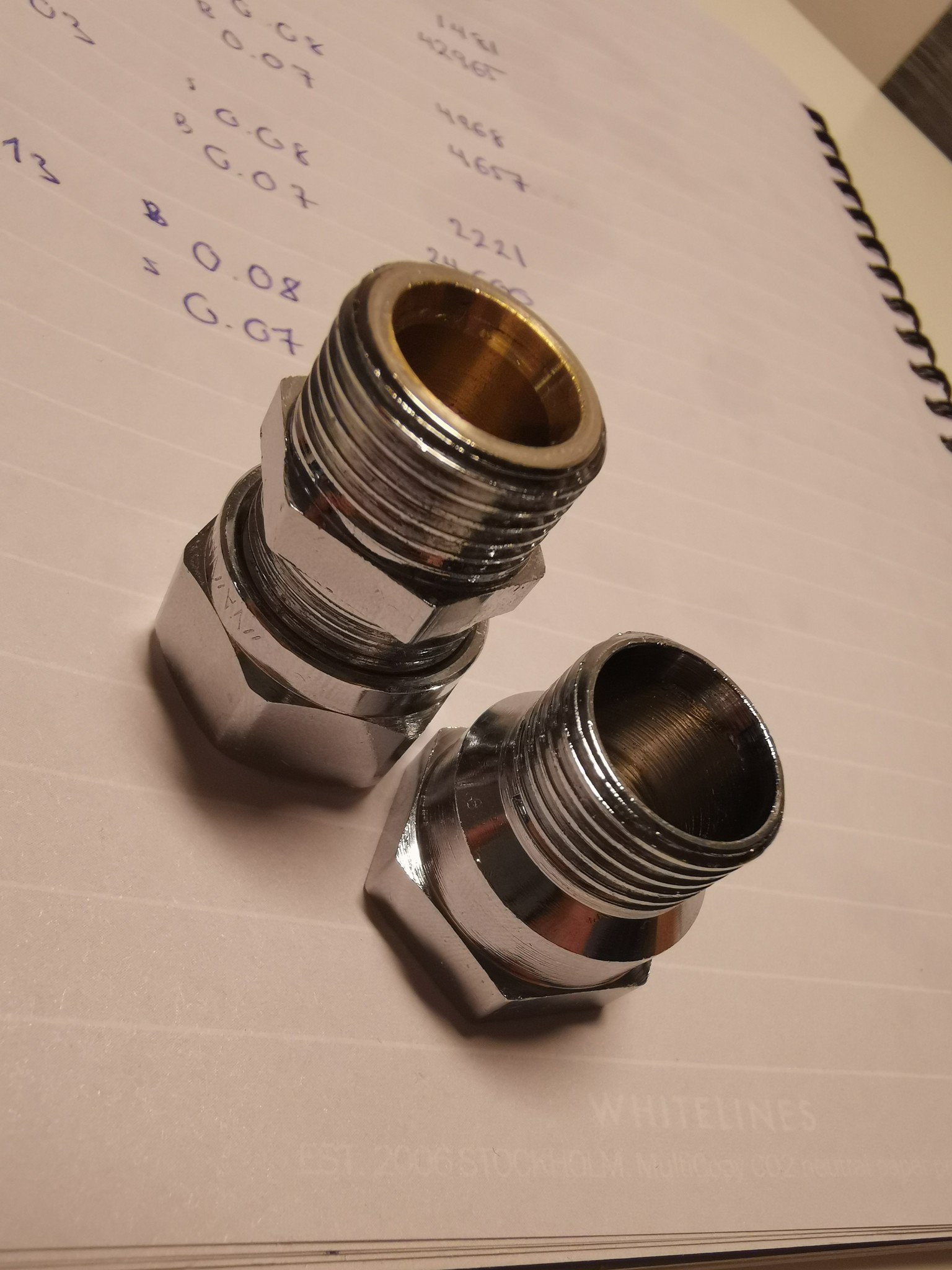

Ett R10 lock kommer du kunna skruva på, men om det blir tätt beror på hur kopplingen ser ut. Är det en 12/12 eller 12/10 du har?
Är det en 12/12 så har den en konisk kant som kan skära sönder packningen i locket. Är det en 12/10 så har 10-ändan en plan yta som kommer täta mot packningen.
Här kan du se skillnaden, båda har samma ytterdiameter. En plan och en konad ända.

Jag känner inte igen den kopplingen. Ser ut som att gängningen på 10ändan kan vara mindre än R10.
Kanske någon annan känner igen den.
En annan lösning skulle kunna vara att kapa loss allt och sätta på
https://www.hornbach.se/shop/VATETT...mad-rak-VA-1130/5139132/artikel-detaljer.html
https://www.hornbach.se/shop/VATETT...cu-vred-8546961/5110828/artikel-detaljer.html
med
https://www.hornbach.se/shop/Stodhylsa-for-kopparror-12x1-0-mm/5125224/artikel-detaljer.html
