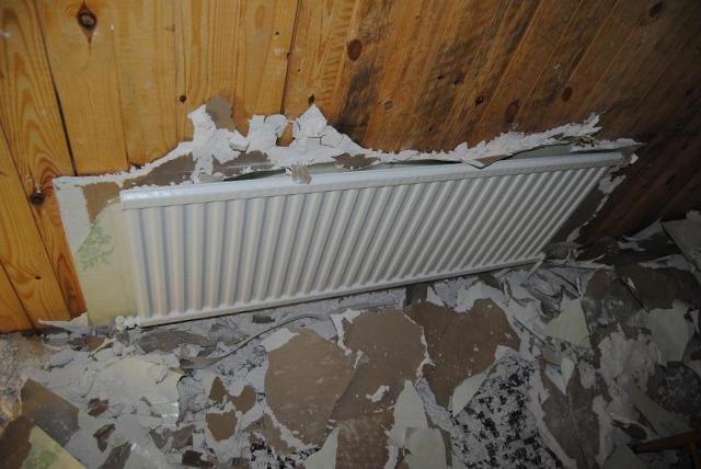

Insåg fem minuter efter att jag satte kofoten i väggen i badrummet att jag inte vet riktigt hur jag ska ta bort elementet, sånt här har inte jag gjort innan....Tur man har Byggahus.se :)
Hur undviker jag att det står en fontän med vatten ut från elementet när jag ska få bort det?
Ber om ursäkt om det finns liknande trådar, vill bara komma igång lite.. hoppas på några snabba konkreta svar här nu :)

Ber om ursäkt, det borde jag såklart ha sagt... Ska ersätta elementet med en handdukstork!
Elementet ska alltså inte upp på väggen igen, inte i det här rummet i alla fall :)

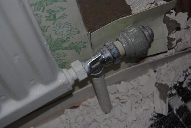

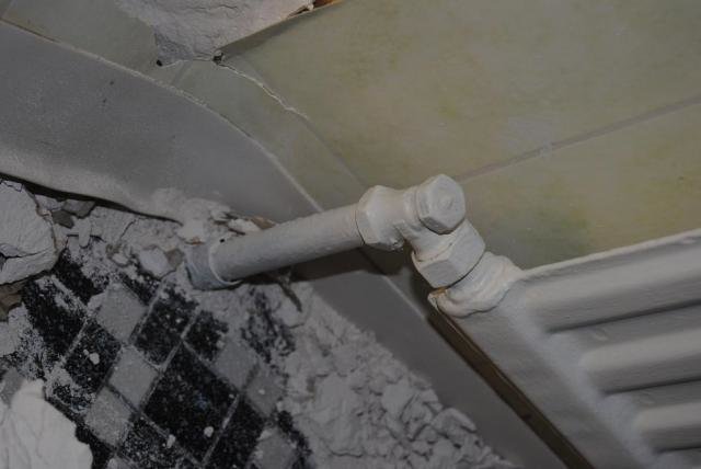

Stäng till vredet. på andra anslutningen sitter en avstängningsventil, där lossar man pluggen som sitter i vinkeln och under sitter en insex man skruvar till. Sen "ska" man kunna plocka loss elementet förutsatt att ventilerna är täta...
Är dom inte täta kan man va tvungen att tömma systemet för att kunna plocka loss det. Men ska ni ändå göra om rördragningen från källaren så måste ni ju det ändå, men man kanske vill plocka loss elementet innan.

Anslutningarna kommer ju upp från golvet, så dom är ju inte dolda i väggen. Isåfall får det ju bli en klämringskoppling, 15 --> 12 mm från befintliga rör, kanske ser lite kralligt ut när det blir typ 1.30 meter långa mellanrum mellan anslutningarna, och väldigt långa kopparrör längs med golvnivå? Dessutom är ju dom gamla rören vitmålade i gammal hederlig balta-på-som-fan-stil... Får fundera lite på hur det ska se ut.
