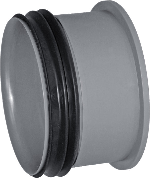

Jag skall strax lägga klinkers i badrummet och har tre avloppsrör som måste pluggas igen. Underlaget är betongplatta.
Det ena är ett ett 75 mm vanligt grått rör (avsågat). Detta skall sättas igen helt varefter jag kommer lägga klinkers över. Hur gör man detta på bästa sätt?
De andra rören är ett 110 mm vanligt grått rör (avsågat) samt ett 75 millimeters dito. De kommer upp i ett hörn och kommer döljas bakom badrumsmöbler, men jag kommer ej att lägga klinkers över dem. Finns det någon vettig gummipropp eller liknande?

Inte fogskum.
Byggmaxlänken visar en propp som sätts i en muff och det har du inte om du inte bilar upp och. Sätter en dubbelmuff.
Mitt förslag skulle vara en gummi propp med en mindre propp än den i länken.

Om du får tag på proppar från pipelifes smartline så passar dom direkt i röret på kapad ände utan muff!
