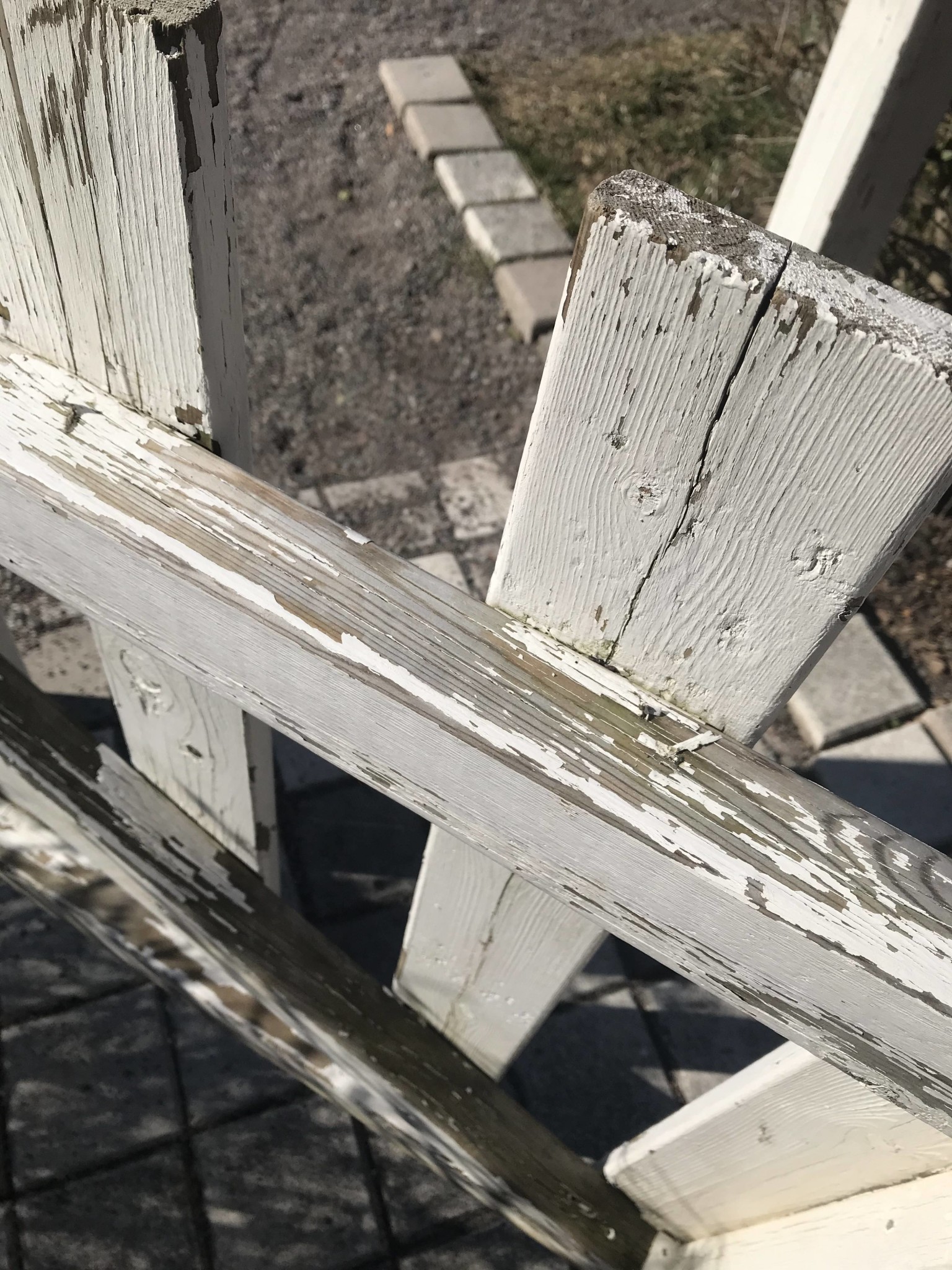

Söker tips på vad som kan göras med detta
det är en gammal grind som vi fräschade upp.
Vi målade förra sommaren med billig jula fönsterfärg
I solen och i två lager.
Vad är era rekommendationer?
  • Närbild på en gammal trägrind med flagande vit färg och synliga sprickor i soligt väder.

Skrapa bort all lös färg och tvätta rent.Grunda för linoljefärg. Måla sedan två lager med linoljefärg. Köp tillsatsmedel (minns inte vad det heter) för snabbare torktid. Underhåll sedan varje vår så kommer det klara sig fint!
Johan.Abrahamzzon
Stålborsta och skrapa rent allt trä. Låt staketet torka ordentligt och måla med en färg som släpper igenom fukt.
Falu Vapen Falu Fasad är iofs helmatt men finns i vit som du kan måla över de flesta färgsystem med.
Då kommer du aldrig få flagor eller släpp såsom du fått eftersom du stängde in fukten med fönsterfärgen. Måla lite extra tjockt på ändträ men olja inte särskilt där. Färgen klarar det på egen hand. En "andas"färg är perfekt på staket.

Det mesta är rätt, men använd inte Falu vapen som staketfärg. Den är baserad på en alkydolja som är anpassad för fasad och matt i glansen.
Linoljefärg är det i alla bemärkelser den bästa färgen för ett staket, trä som järn. Den har rätt glans samt är ett beprövat material sedan mycket lång tid. Ingen ny produkt slår linoljefärg i kvalitet. Gå till en färgbutik som säljer märken från Gysinge eller liknande svenska märken. Där får du dessutom alla råd om hur du skall göra för att få det absolut bästa resultatet. Späd inte färgen med linolja bara, så går det bra. Be butiken ge dig rätt medel för att späda färgen för snabbare torktid. Linoljefärg är mycket drygt så det är inte att jämföra med annan färg i åtgång om du tittar på literpriset.
Välj det bästa materialet så blir resultatet detsamma.
/Hälsningar Maria Mattsson, Arkitekt SAR /MSA
med inriktning på bla. kulturhistoriska byggnader.
Helene Åhman
M
Hej. Kanon det är precis det jag ville höra!
tack!
