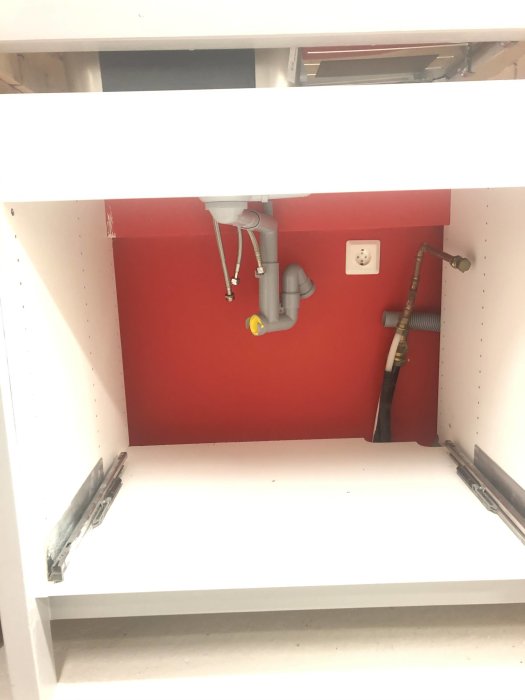

Ska sätta in en liten liten varmvattenberedare i garaget, under diskhon. Har hittat en liten 6liters TESY från Jula, borde räcka för att kunna tvätta händerna och fylla en tvätthink någon gång? Har ju inte så mycket plats under diskhon...
Men hur kopplar jag? Har inte en susning vad jag behöver för att kunna koppla in den... och hittar ingen manual till den! Behöver en blandarventil om jag förstått det rätt? Behöver jag något mer? Hur kopplar jag den till beredaren, ser ju ut att vara plastutgångar?? :thinking:

Bild under diskho:
Utrymme under diskbänk med synliga avloppsrör, vattenanslutningar och eluttag, redo för installation av varmvattenberedare.

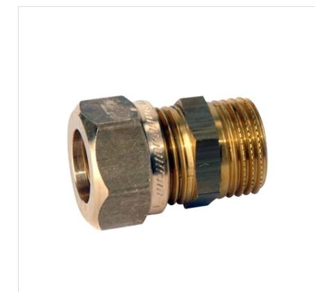

Du kan i princip vara utan blandnigsventil ( 700kr ) i garaget, bara ställa ner tempen till ca 50 C på termostaten, men du behöver övergångar från 15 klämring till 10 plandel. om slangarna räcker annars skarva med ett par slangar till. Du ska nog sätta ett stopp på den som normalt till diskmaskin med, 3;e slangen , sitter nog ett vred på blandaren, öppnas den så sprutar det vatten.
  • Mässing övergångskoppling från klämring till gängad anslutning för VVS-installationer.

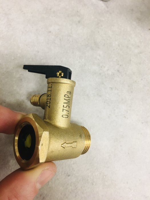

Till självaste vvb medföljde en sånhär:
En hand håller en mässingsblandarventil som används i VVS-installationer, med grön säkerhetsfärgkodning och textmarkerade tryckdata.
Med den bristfälliga manualen (på obegriplig svenska från 2100-talet då vi tappat kommunikationsförmågan pga smart-telefoner och Google translate) så har jag eventuellt lyckats klura ut att det är en ”skyddsventil”?
MEN... jag tror inte mig behöva denna eftersom jag köpt en ”smart” blandarventil för massa pengar som då inkluderar denna och många andra smartfunktioner såsom avstängning av vatten och tom ”blandning” av varm och kallvatten!

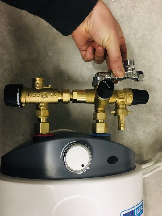

Kan ni ge några bra inputs innan jag kopplar in eländet utan att veta varför och hur? :D
Såhär med blandarventil:
En hand som justerar en installerad blandarventil ovanpå en vit varmvattenberedare, med olika mässingskopplingar och rör.
Eller såhär utan blandarventil:
Hand som håller en blandarventil monterad på en vit TESY VVB (varmvattenberedare) med EU:s energimärkningsskylt.
