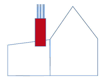

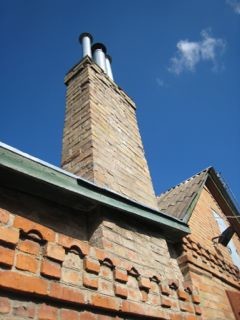

Den ursprungliga skorstenen är murad i tegel och är cirka två meter hög över taket . Den mynnar en meter under en nock (tre meter bort). Det har varit problem med draget vid vissa vindriktningar. Därför har piporna förlängts med en meter oisolerade plåtrör rör för några år sedan.
Nu har de övre 70 centimetrarna av teglet vittrat sönder, både in och utvändigt. Denna delen har just murats om.
Skorstenen har tre pipor. En för gasvärmepanna med rökgastemperatur på 60 grader. En för gasvarmvattenberedare (som bara går när man tappar varmvatten) och den tredje är självdragsventilation.
För att förhindra nya skador tror både jag och min svärfar att det måste isoleras. Vi är dock oense om hur.
Han vill isolera teglet utvändigt med cellplast och inte göra något åt plåtrören.
Jag tror att det största problemet är de oisolerade plåtrören där rökgaserna med stort vatteninnehåll möter iskall plåt och kondenserar. De galvade plåtrören har rostat invändigt vid övergången mellan plåt och tegel.
Jag vill därför isolera plåtrören med stenullsmatta och klä in rör och isolering i en plåthuv.
Jag är dessutom osäker om det är en bra idé att klä teglet med cellplast och därmed hindra vinden att torka ut den fukt som vandrar ut genom teglet.
Har ni några åsikter?

Man isolerar väl ändå inte en skorsten med cellplast? Även om det finns insatspipor är det ju bland det mest brandfarliga isolermaterialen vi har. Så välj något annat.
Om man ens ska isolera en skorsten. Jag är av åsikten att teglet måste få andas ut det vatten som kommer på det. Det handlar snarare om att få tätt upptill, en hatt, ett tak över skorstenen som helhet så att vatten kan rinna av, utan att i för stor mängd sugas upp av teglet och bruk.
Jag hade, om jag varit du, fortsatt med murad skorsten ända upp (eventuellt värmekulit mellan insatsrör och tegel) samt en skorstenshuv ovanpå detta. Ingen isolering och absolut ingen heltäckande plåtinklädnad.
Om du absolut vill isolera, låter ditt förslag (stenull och utvändig plåthuv) ok. Men som sagt, låt tegelskorstenen andas.
Allt regn som sommartid följer plåtrören (nägra hindra liter) får naturligtvis inte heller rinna in och komma i kontakt med teglet.För att undvika kondens så kan naturligtvis inte röken i toppen av skorstenen tillåtas vara för kall. Gas...? är det i England? Mät temperaturen i toppen av murskorstenen. Är den 60 grader räcker det säkert att isolera plåtrören.
