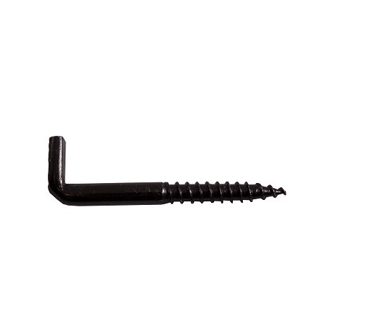

Du kan inte sätra dit en liten vinkelprofil som döljs av hyllan och smälter in? Tex [länk]
Mazen Mazen skrev:
En mindre vinkelkrok som skruvas i hålet på möbeln och som passas in i hålet på hyllplanet borde funka..
[länk]

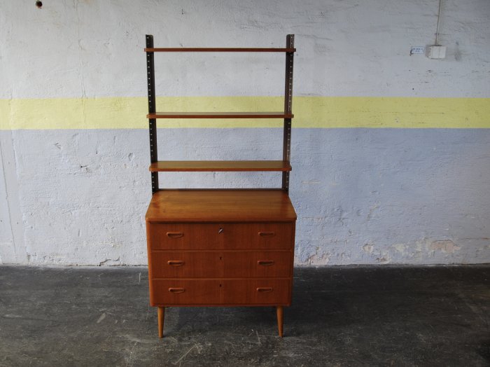

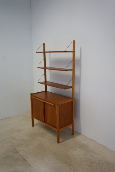

Här är tre sätt man löst det på tidigare..
Trähylla med ett gammalt radiosystem och stödstång. Retro hyllmodul med skåpdel nedtill och öppna hyllplan uppbyggda av trä och metallstänger.
Ett vintage byråskrivbord i trä med hyllor ovanpå, mot en vit vägg med en gul linje.
Mazen och 1 till
S
Den översta bilden är nog rätt! Så om man hittar någon slags fästen med en ring eller hake att sätta i själva hyllplanet så borde man kunna fästa det i en metallstång? Jag får nog ta mig till en retro möbelbutik och fråga om råd.

Den översta bilden är en metallpinne böjd som ett z. Har du hål i hyllplanen framtill. Eller en fördjupning. Så är det bara köra stålstång och böja i ett städ.
