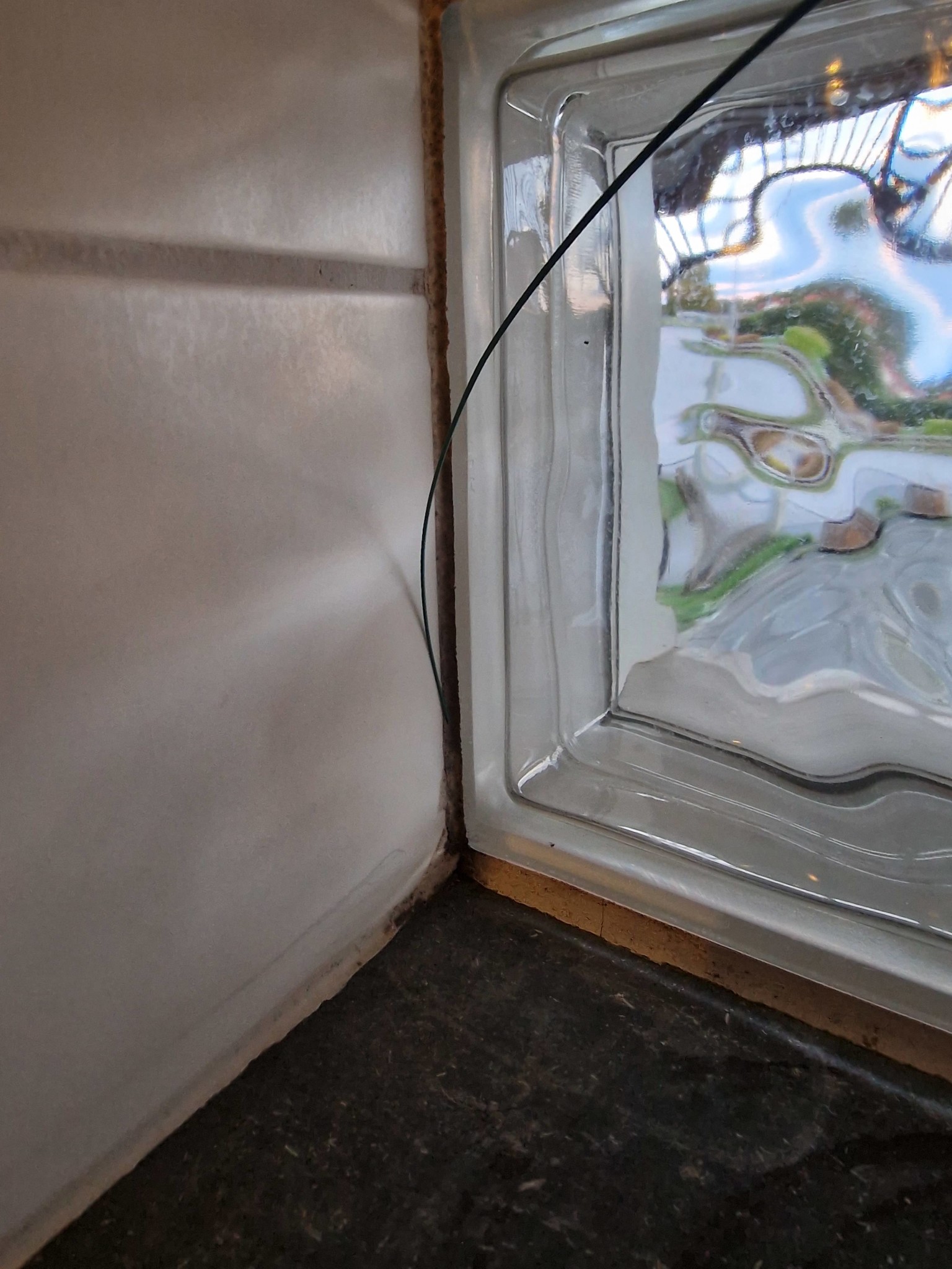

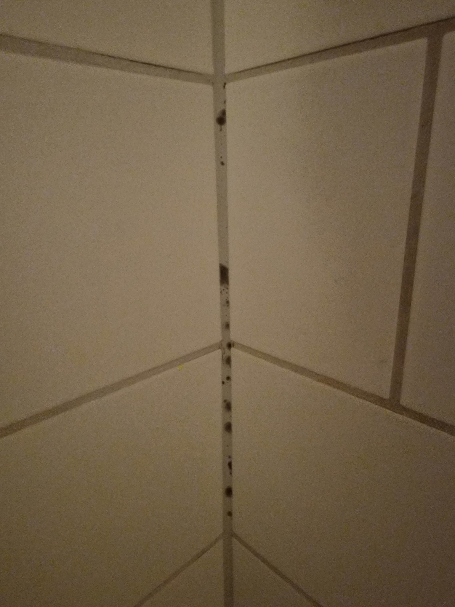

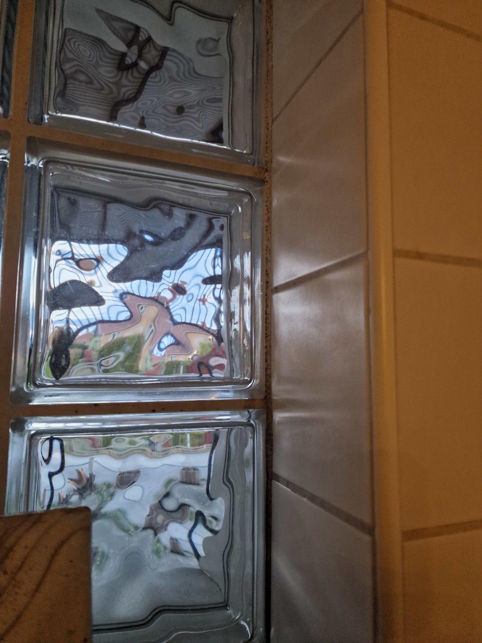

Godmorgon, tänkte se med er hur man får bort detta? Jag ANTAR det är mögel men vet inte. Finns i badrummet som är "ny" renoverat ish 7 år gammalt.
Paxfläkt installerad och ny rengjord.
  • Genomskinliga glasblock på en vägg som förvränger bakomliggande föremål, vid sidan av gula kakelplattor.
  • Närkontakt av ett hörn där en glasblocksvägg möter en smutsig vit vägg med synlig mögeltillväxt i fogarna.
  • Tak med synliga vattenskador och mögelfläckar längs skarvarna mellan gipsskivorna.
BirgitS
I alla fall sista bilden med väggvinkeln ser ut som det kan vara silikon med mögelfläckar. Eftersom det är svårt att rengöra silikon så kan det vara bäst att byta ut den.
Mögel behöver två saker för att kunna växa och det är fukt och näring så det gäller att se till att fuktigheten hålls låg och smutsen hålls borta. Bra ventilation, eventuellt skrapa bort vatten efter dusch och städa ofta är sånt man behöver göra.
Rengör!
Att tvätta med klor eller ättika kan vara effektivt.
