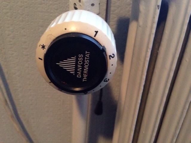

Som rubriken lyder, blir galen snart!
I övrigt undrar jag om det är något särskilt man ska tänka på när man ska köpa nya termostater?
Passar alla överallt?
Vilken typ skall man ha?
Finns ju termostater från 50-10000 känns det som. Alla ser typ likadana ut så fattar inte prisskillnaden

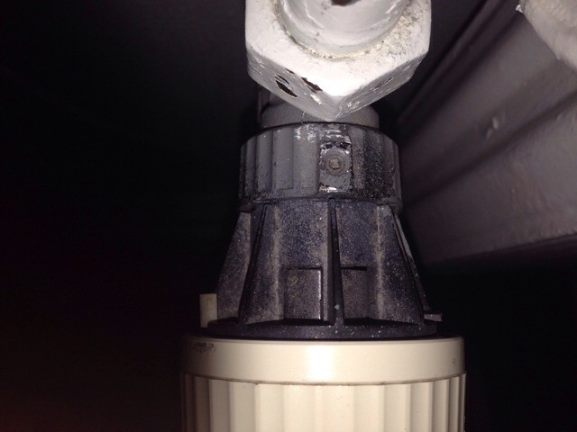

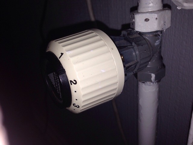

Är det inte en insexskruv man ser på mittenbilden?
Att alla inte direkt passar överallt så mycket vet jag, men det finns adaptrar att köpa som gör att det går att fixa, i de flesta fall åtminstone.
Jo...
Det är skum belysning där elementet sitter så såg den inte förrän jag tittade på bilden efter att du skrivit.
Tänkte först: vad yrar han/hon om, det finns ju inga skuvar...
Tittade sen på bilden och skämdes...
Lillmalen skrev:
Skruva upp insexskruven, sitter ofta HÅRT.

Passar den rakt på utan adapter?
Beror på vad det är för ventil. Finns många....
Hopplöst att säga vad som passar och inte. Enklast är att ta den gamla termostaten till en VVS-butik så plockar dom fram något som passar.
