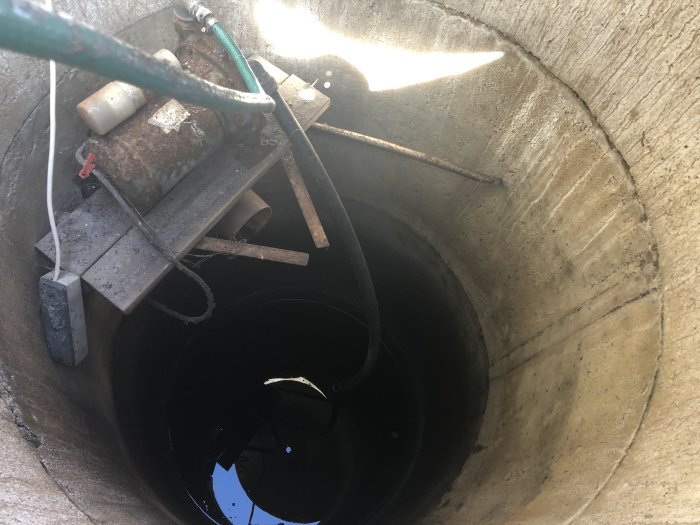

Vi har en brunn som vi aldrig använt, vill se om vi kan få lite vatten ur den. Stack ner en list i den och 1,5 m blev blöt ungefär. Den har ett ordentligt tungt lock med ett hål i. Hur är det tänkt att man ska få av det? Se bilder. Tänker så jag inte gör fel o har sönder något eller så.
Kan man använda typ ett spätt eller kofot in under locket för att flytta det? Är hålet bara till för inspektion eller vad är meningen med det? Får vara försiktig, man vill nog inte ha det på sig.U Uffe A skrev:
Om locket är i bra skick så bind fast en kraftig bit armeringsjärn eller liknande i kort repstump, lirka ner i hålet. Repet binds i en regel som två personer lyfter från var sin sida. Var försiktig och ta det lugnt oavsett, tyngre än man tror sådana gamla lock.

På med arbetshandskarna och skjut/lyft locket i sidled. Brukar vara rätt tungt.
Kan ta hjälp av ett järnspett och lyfta/vrida locket.

Var sitter hålet?A Andreasa2 skrev:
Är det i centrum kan det vara till en gårdspump, annars till ventilation

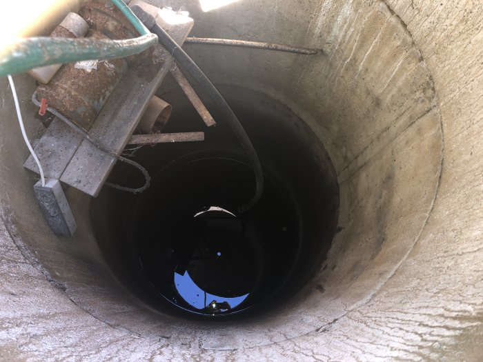

Får tacka för alla svar o tips! Lyckades få undan locket lite med en kofot och sedan putta locket. Tungt men inte omöjligt tungt. Nu en annan fråga, det finns en gammal pump i brunnen, någon tidigare ägare har grävt ner en kabel som går in i garaget. En gammal sketen grendosa ligger i brunnen, ser sådär ut. När jag kopplar in den så surrar den lite och stannar. Försöker bifoga en video. Om pumpen funkar gissar jag att man måste få i lite vatten i den, men hur? Försökte hälla lite i frånslangen men det verkade inte hjälpa.
Låter som pumpen rostat ihop, men motorn forfarande är "hel" i någon mening.
Se över elkopplingarna.
Jag hade lyft ur pumpen och undersökt om den är räddningsbar, med bibehållen elsäkerhet. Annars är en enfas jetpump inga stora pengar.
Tror inte att den pumpen är värd att rädda.
Håller med om att det är bättre att köpa en ny.
Kolla även elen ut, ser inte helt ok ut men svårt att avgöra på bilderna.
Definitivt hade jag plockat bort förgreningsuttaget.
Hade byggt ett litet pumphus vid sidan om (inget stort, bara så att pumpen får plats).
Dra ut el till detta och sätt ett bra uttag där.

Brunnen var inte så djup, bara drygt 4 meter om jag mätt rätt. Vi tänkte använda den till bevattning. Vad är billigaste och enklaste alternativet? Funderar på en sån där dränkbar pump, skulle det kunna funka? Klarar den att pumpa upp 4 m? Kan man ha den i brunnen året runt eller är det en dålig ide? Hade ju helst dragit en kabel och slang genom hålet i locket så jag slipper flytta på locket när jag ska vattna.
