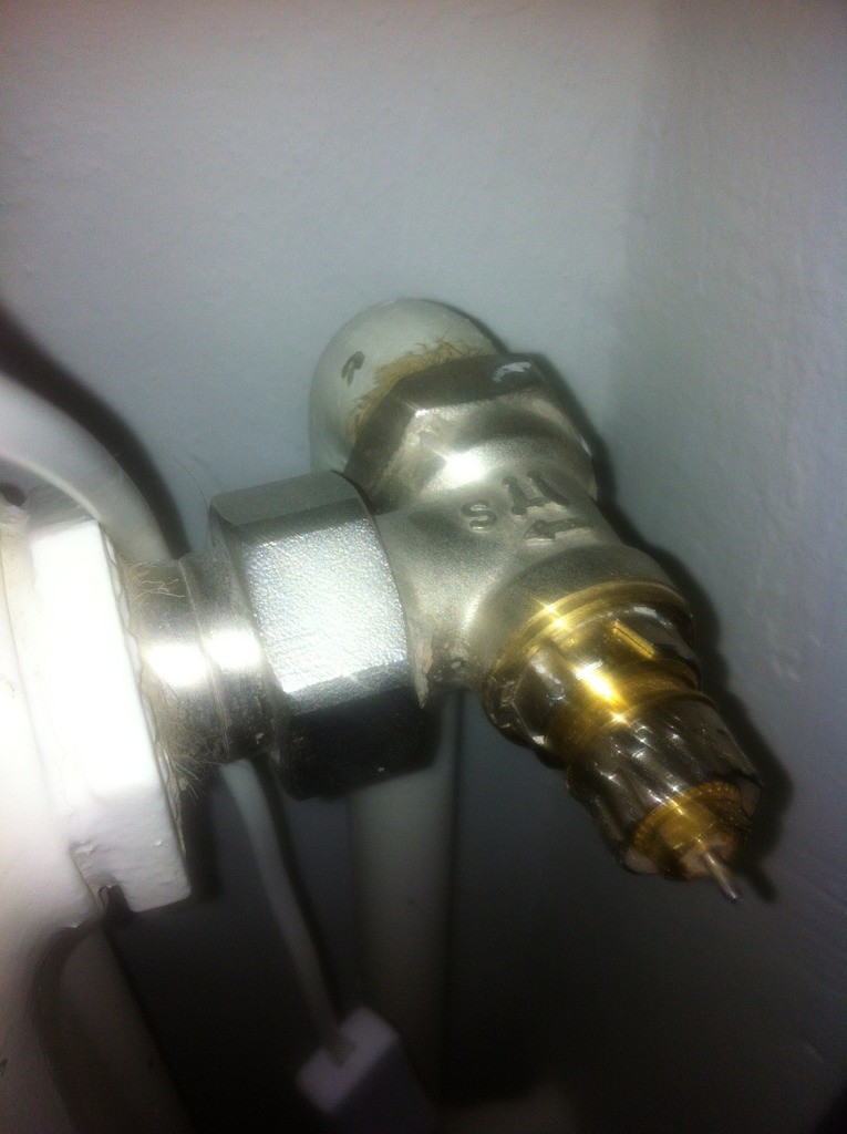

Hade dåligt flöde i ett av elementen i vintras så bör väl bli semesterns projekt. Är ju 1a året med hus så skulle behöva er hjälp med hur jag gör och framförallt vilka delar jag behöver köpa. Hoppas någon av er kan hjälpa mig med det.
Bild på ventilen,behövs annan info för att veta vilka grejer som ska köpas så säg till.
Har också tänkt byta termostat till danfoss living eco,behöver jag någon adapter för att de ska passa på

Och stiftet fjädrar? Hur vet du att det inte är stopp någon annanstans? I alla fall behöver du bara köpa en ny radiatorventil (se till att du får samma dimensioner och en vinkel) och lite gängtejp, locktite eller lin+gucka (vilket du nu föredrar). Tappa ur vatten ur systemet såpass mycket att det inte står något vatten i övre delen av radiatorn, lossa muttern till vänster och sedan snurrar du loss ventilen. Tar bort gammalt guck/tejp från gängan och guckar på nytt och snurrar på den nya ventilen och drar åt muttern igen.

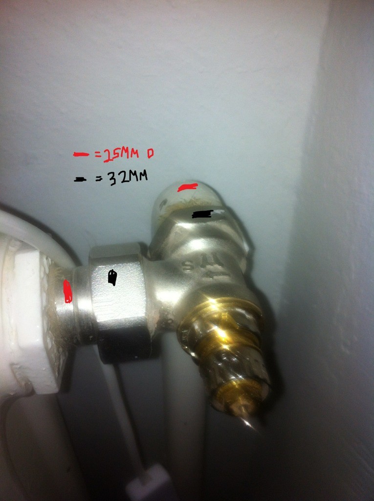

Bild med mått

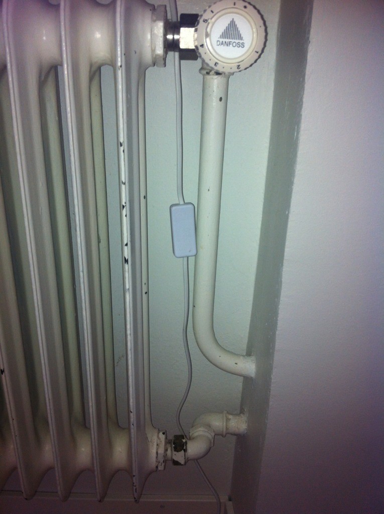

Bild med returen (där finns väl inget att trixa med?)

Någon returventil har du inte enligt bilden.
Då kan du inte ha så många alternativ kvar. Jag ser det som att ventilen är kass eller så sitter det skit i inloppet på ventilen. Demontering krävs för att kontrollera och när man endå tappar trycket i systemet och skruvar kan det vara bra att ha en ny ventil hemma i fall att byte krävs.
Det röda måttet kan bara vara 21,3mm (15) eller 26,9mm (20) - Kontrollera igen. Viktigt om du ska köpa en ny ventil.
http://www.rinkabyror.se/artikel/danfoss-vinkelventil-15r/?select=true
Adapter RA ska ingå med termostaten Living Eco enligt danfoss!
