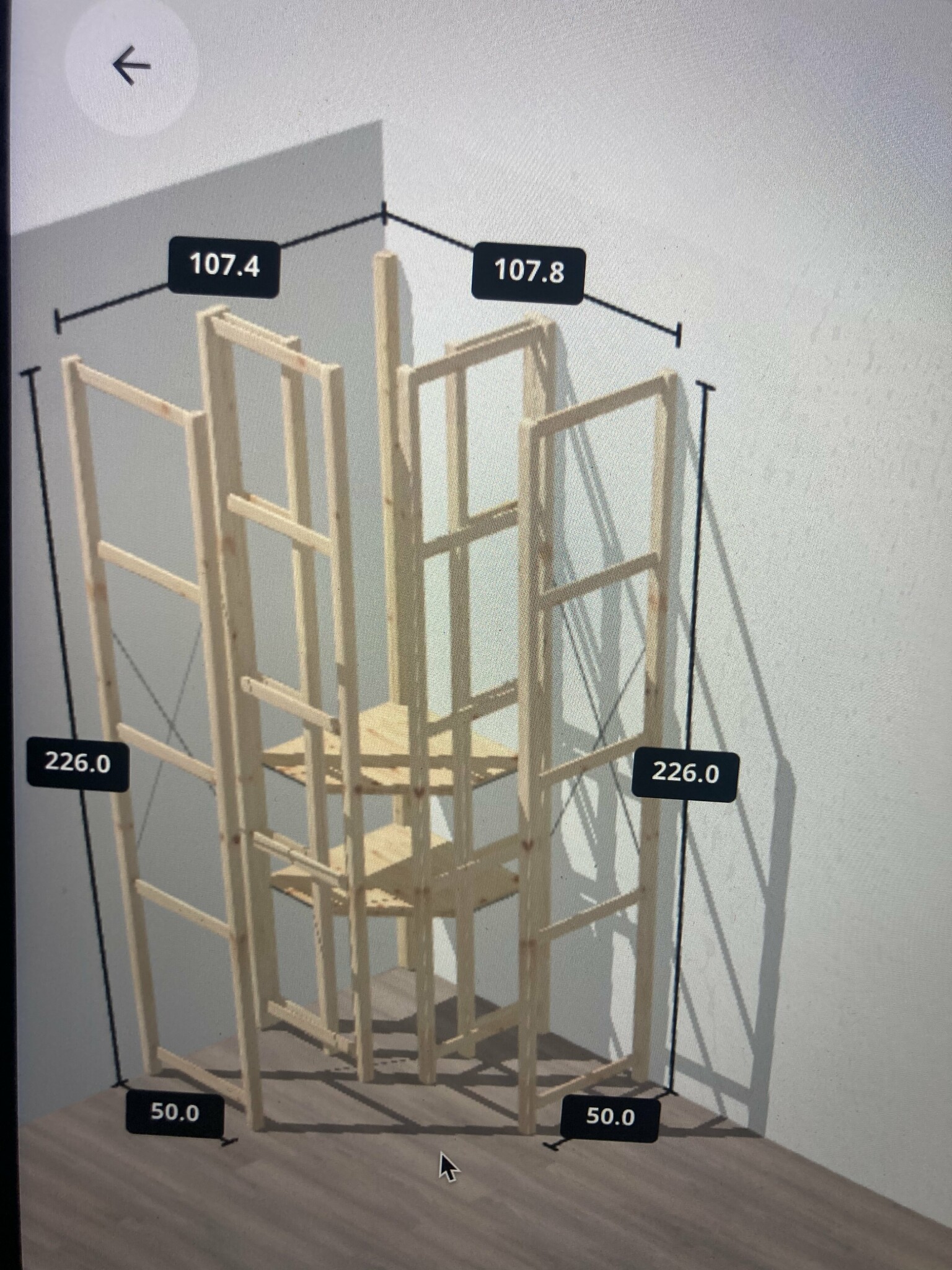

Jag vill bygga ett hörnskafferi och tänker att jag kan bygga det av Ivar hyllor och täcksidor.skulle detta funka tro?
Måtten blir helt ok vad jag kan se och det känns mycket enklare än reglar mm.
Nån som gjort nått liknande?

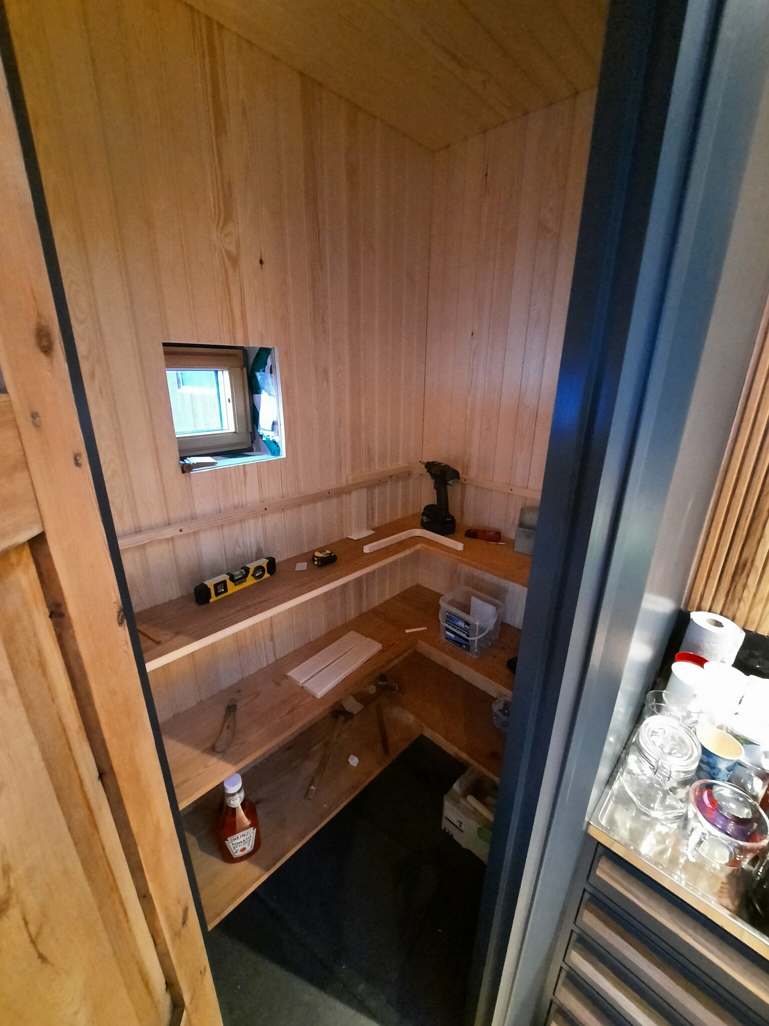

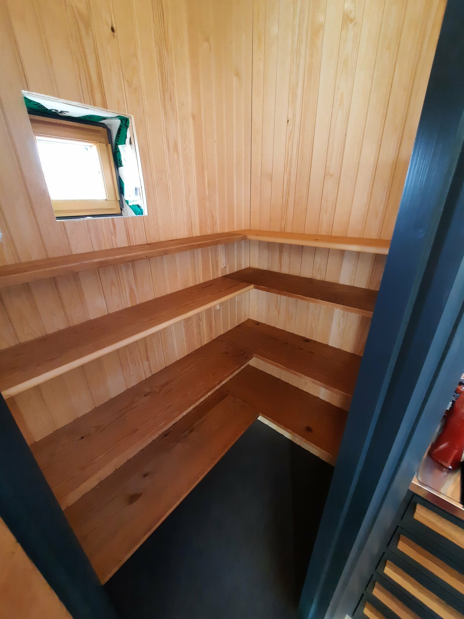

jag byggde fasta hyllor med breda längre ner och smalare uppåt
några bilder från mitt bygge
Trähus interiör med bänk, kuddar, skåp, fönster och en del av köket.
Inomhus trätrappa, snedtak, litet fönster, parkettgolv, enkla linjer, naturlig belysning, mysig atmosfär, heminredning.
Trärumsunderkonstruktion, fönster, verktyg, byggmaterial, mätinstrument, flaskor på hylla, pågående arbete eller renovering.

Så otroligt fint men ja det är nog lite avancerat för mig :)

Om du ska göra som i din bild ser det ut att bli väldigt svåråtkomligt i hörnet. Jag tror att det skulle vara bättre att satsa på ett ”L”, dvs en bred sektion på ena ledden och en smal sektion på andra ledden, men även det blir lite bökigt med ”stolpe” mitt i som är i vägen.
Jag tror att det bara blir frustrerande med ett hörnskafferi där man inte kommer åt grejerna ordentligt. Bättre att göra det ordentligt med reglade sidor och väggmonterade hyllplan 🙂

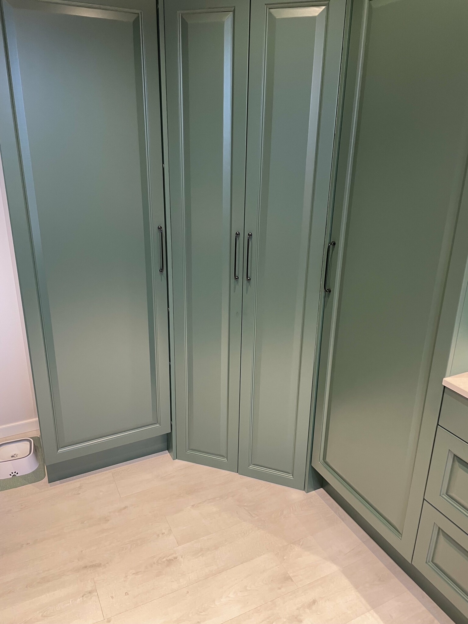

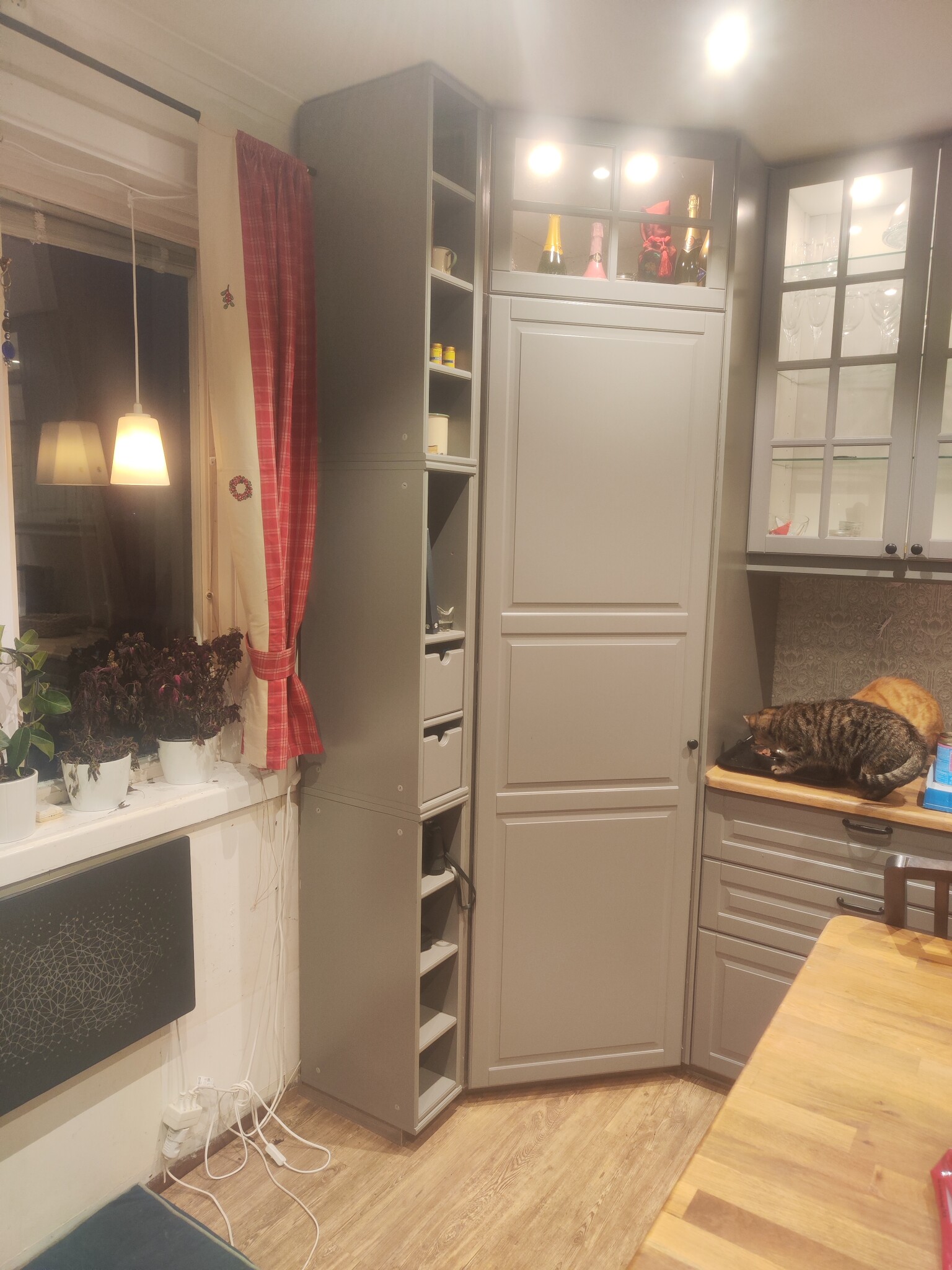

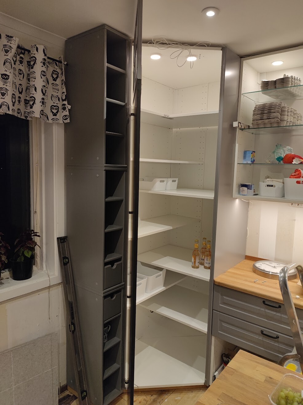

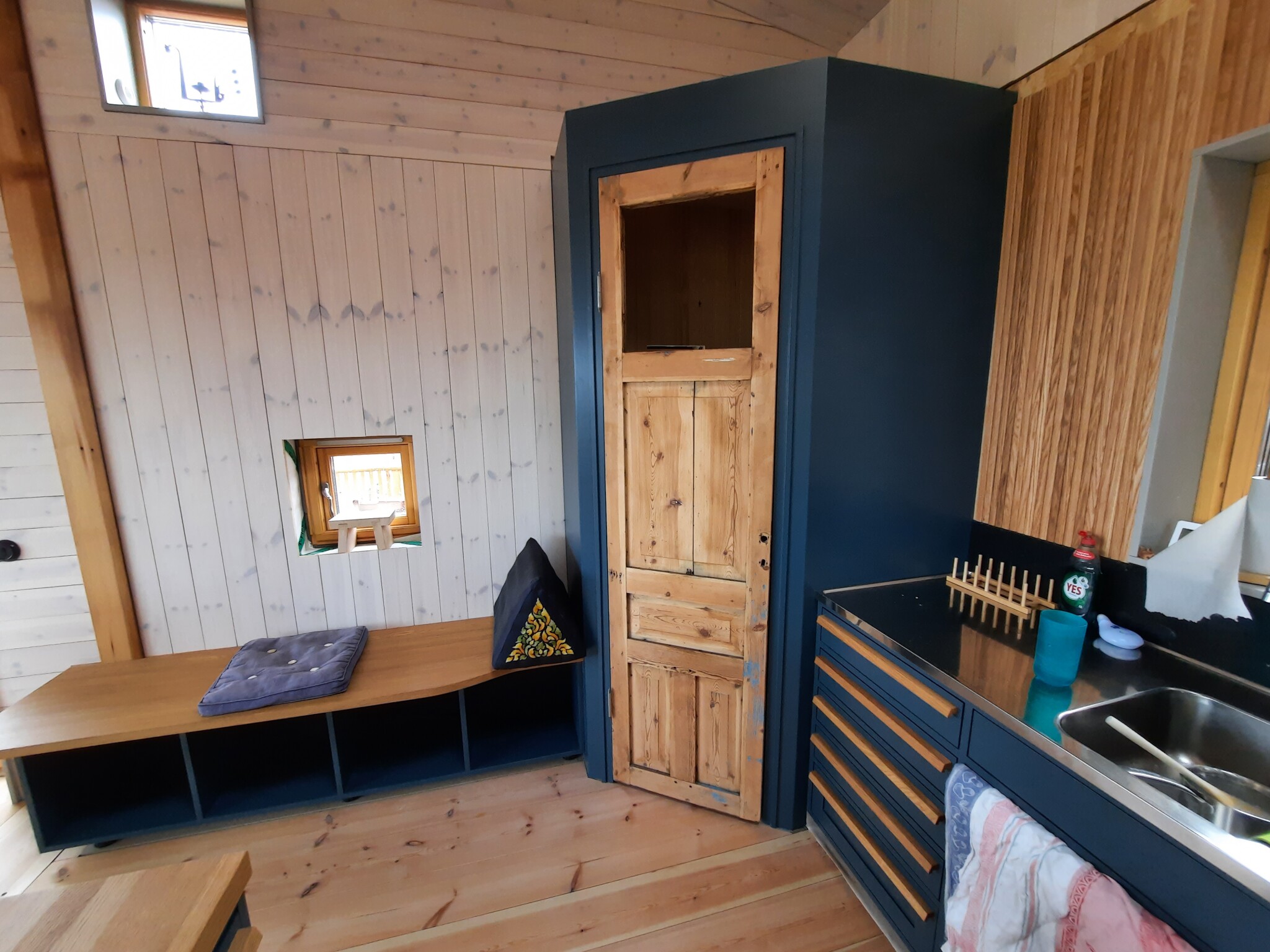

Så här gjorde jag Byggd på IKEA stommar
Kan fixa hur se ser ut med stängd dörr ikväll
vanpire och 12 till
Med dörr samma som köket
  • Kök, grå skåp, katt sover på bänkskiva, röda gardiner, trägolv, vit köksö, belysning, fönster, kopplade elsladdar.
Så fint:) vad är måtten??
60 och 40 djup och 45* vinkel på dörren
Kristina Andersson5
Det går ju göra 60 x60 Det är helt byggt på IKEA delar
<hyllor går att flytta i höjd

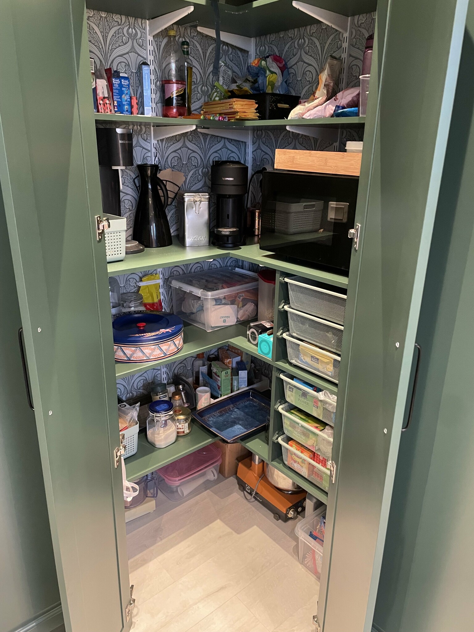

Vi gjorde så här
Satte elfa skenor till hyllplan
  • Ett öppet skafferi med hyllor fulla av köksutrustning, matvaror och förvaringslådor.
