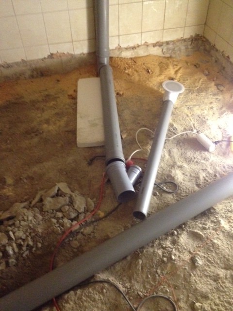

Trotts läsande blir jag inte klok på vilken höjd jag skall sätta golvbrunnen på. Tänkt bygga upp golvet i följande ordning:
1. Placera ut golvbrunn+avloppsrör(pågår)
2. Ljuta betongplatta upp till ovankant rören.
3. Lägga tunn(~3cm) isolering för golvvärmeslingorna.
4. Golvvärmeslingor.
5. Flytspackla för fall.
6. Tätskickt.
7. Kakla.
Skall golvbrunnen gå ända upp till höjden för flytspacklet och att någon form av påbyggnadsring löser kakelhöjden? Att gå på betongplattans höjd måste göra att den hamnar alldeles för lågt?
Ett pågående arbete med golvbrunn och avloppsrör placerade på ett betongunderlag i en renoveringsfas.
Lägger du ovankant av brunnen i höj med färdig nivå för flytspackel så behöver du ingen förhöjningsring.
Du fäster plattorna med fix och fäster slukrist med fix/fog. De milimetrar som skiljer då är försumbara.
Krilleman
Krilleman
I nivå med flytspacklet, precis som corre skriver är korrekt!

Ok, tack. Räknar från ovankant avloppsrören: 1cm plattan, 2cm isolering, 1cm flytspackel och hoppas på att detta landar någorlunda rätt.
