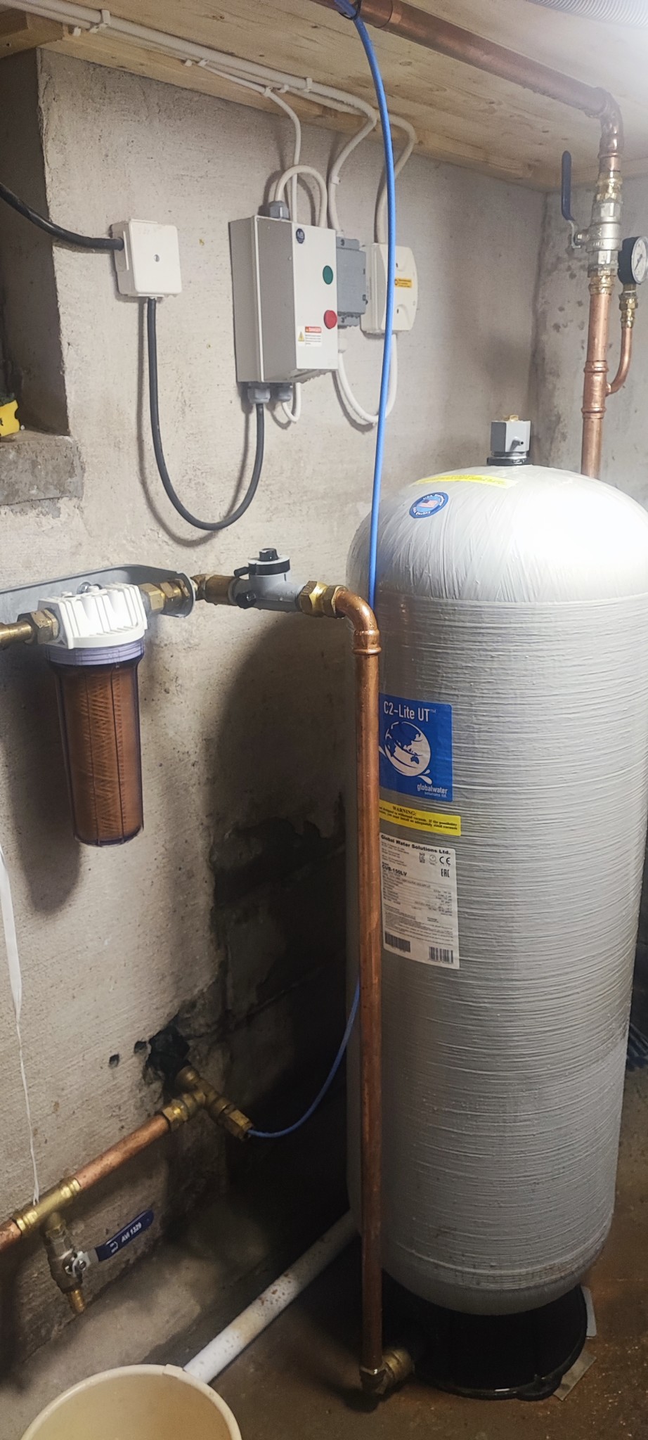

Har borrad brunn, 2 filter, micronizer, någon slags tank (hydrofor) direkt bakom den, sandfilter mot järn och mangan, radonett och hydropress...

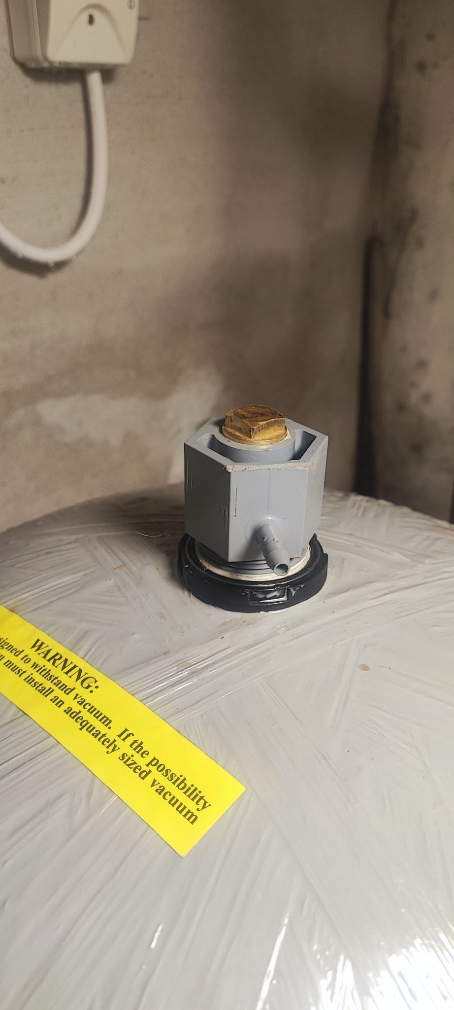

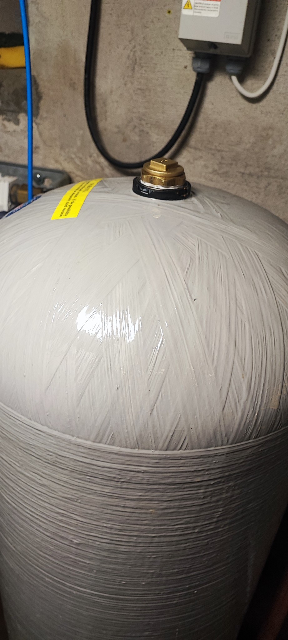

Idag var jag tyvärr och pillade på denna hydrofor eller vad det nu är direkt efter förfiltren och luftinjektorn. Tryckte in piggen på vad som ska vara en vacuumventil. Såklar började den läka. Och inte nog med det så sprack plastanslutningen när jag skulle ta lös den. Satte dit en plugg nu så både vakuumventil och avluftning saknas.
Fick veta av en vän som anses kunnig i ämnet att det inte behövs varken vakuumventil eller automatisk avluftning men vill ändå dubbelkolla här vad ni säger.
Tömde hela tanken innan jag slog på pumpen och lät den återfyllas med micronizern inställd på 15⁰
Skulle detta funka eller har jag en potentiell bomb i källaren nu? Överflödig luft tycker man ju borde försvinna i radonetten oavsett men men..
Tacksam för svar.
