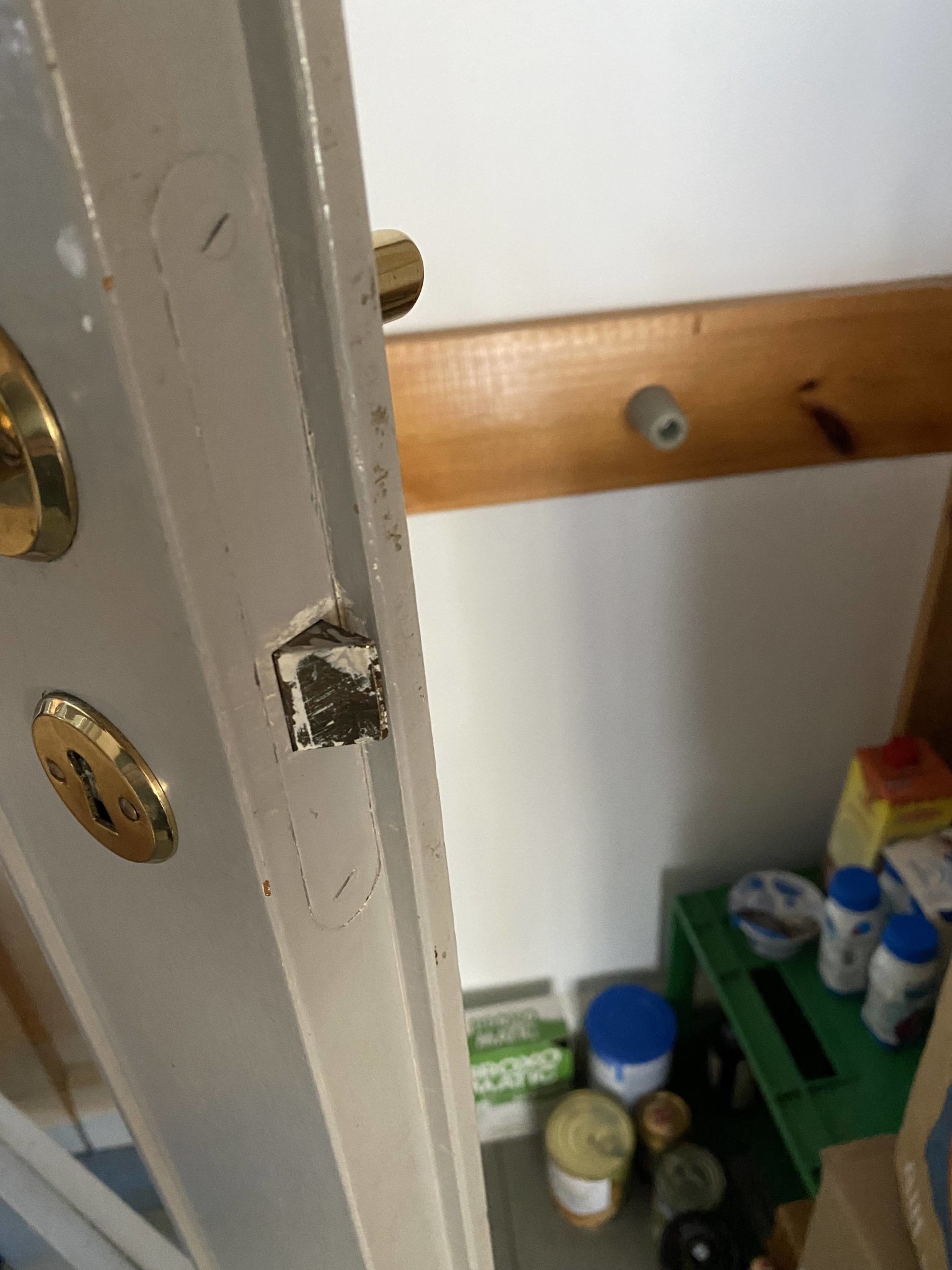

Någon som utifrån bilden kan identifiera låshuset så jag kan köpa ett nytt?
Utskuren öppning i en vit dörrkarm där ett låshus bör sitta, med synliga delar av dörrhandtag och hyllor med burkar i bakgrunden.
Det ser ut som en ASSA 404, det låshuset har utgått och ersatts av låshus 2020

Tackar så mycket. Då blir det att testa ett sådant.
En annan fråga: När började man använda genomgående skruv för dörrhandtagen på innerdörrar?
Det är lite svårare att svara på då det monterats utan genomgående skruv långt efter att låshusen varit förberedda för genomgående skruv.
Än idag monteras behör utan genomgående skruvar.
Låshusen var på 50-talet redan förberedda för montering av trycke med genomgående skruv men inte för nyckelskyltar.
1962 kom den nya standarden för innerdörrar kom och då användes genomgående skruvar för både trycke och nyckelskyltar men det användes ibland även före det.
Det förekom även användande av äldre äldre låshus långt senare (kanske några hade stora lager).
Allt från mitten av 70-talet kan du vara helt säker på att det fungerar med genomgående skruvar.
Jag är inte helt hundra på siffrorna ovan och jag hade inte tillgång till äldre "Svensk Standard" utgåvor så långt tillbaka.
