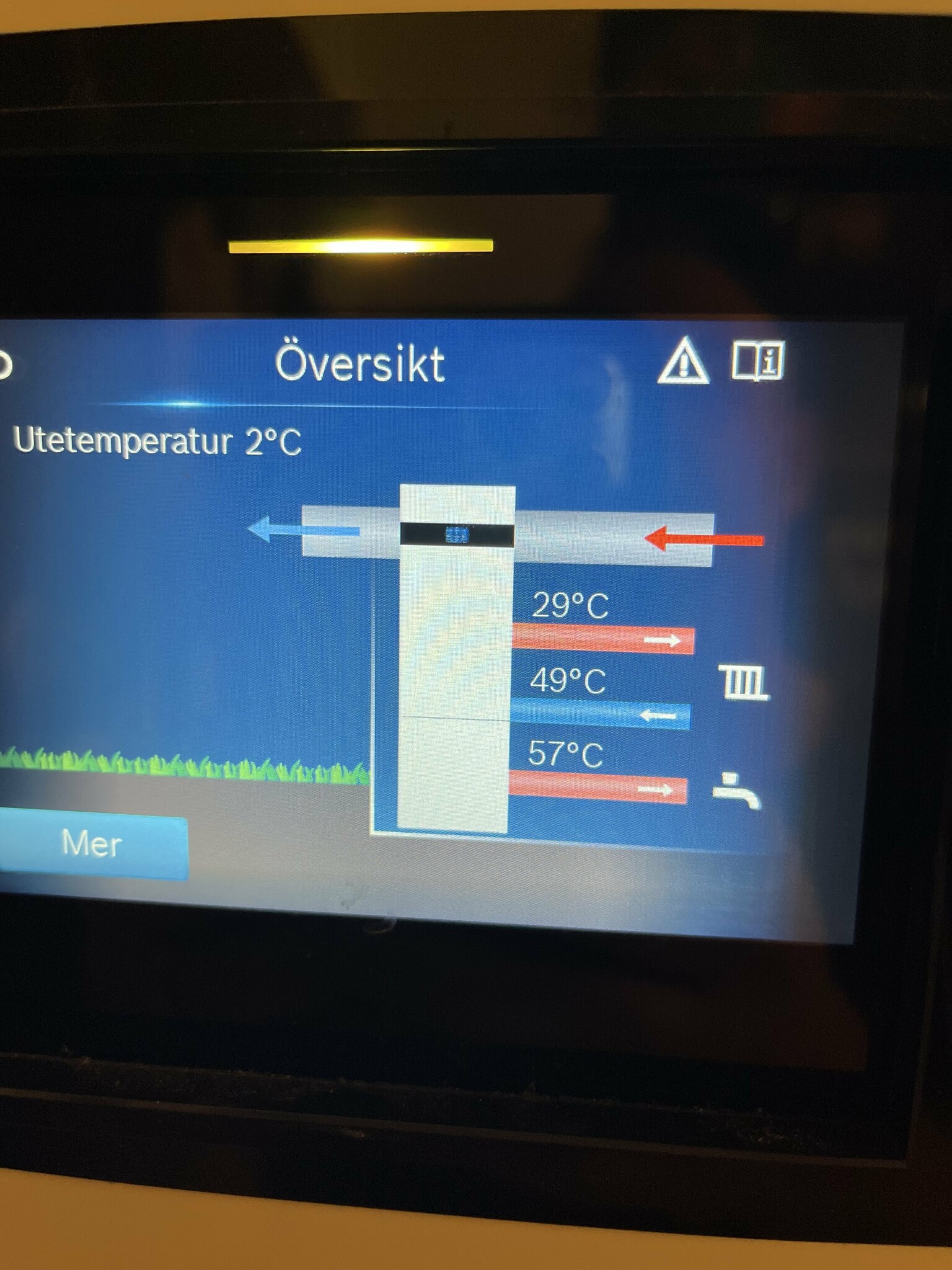

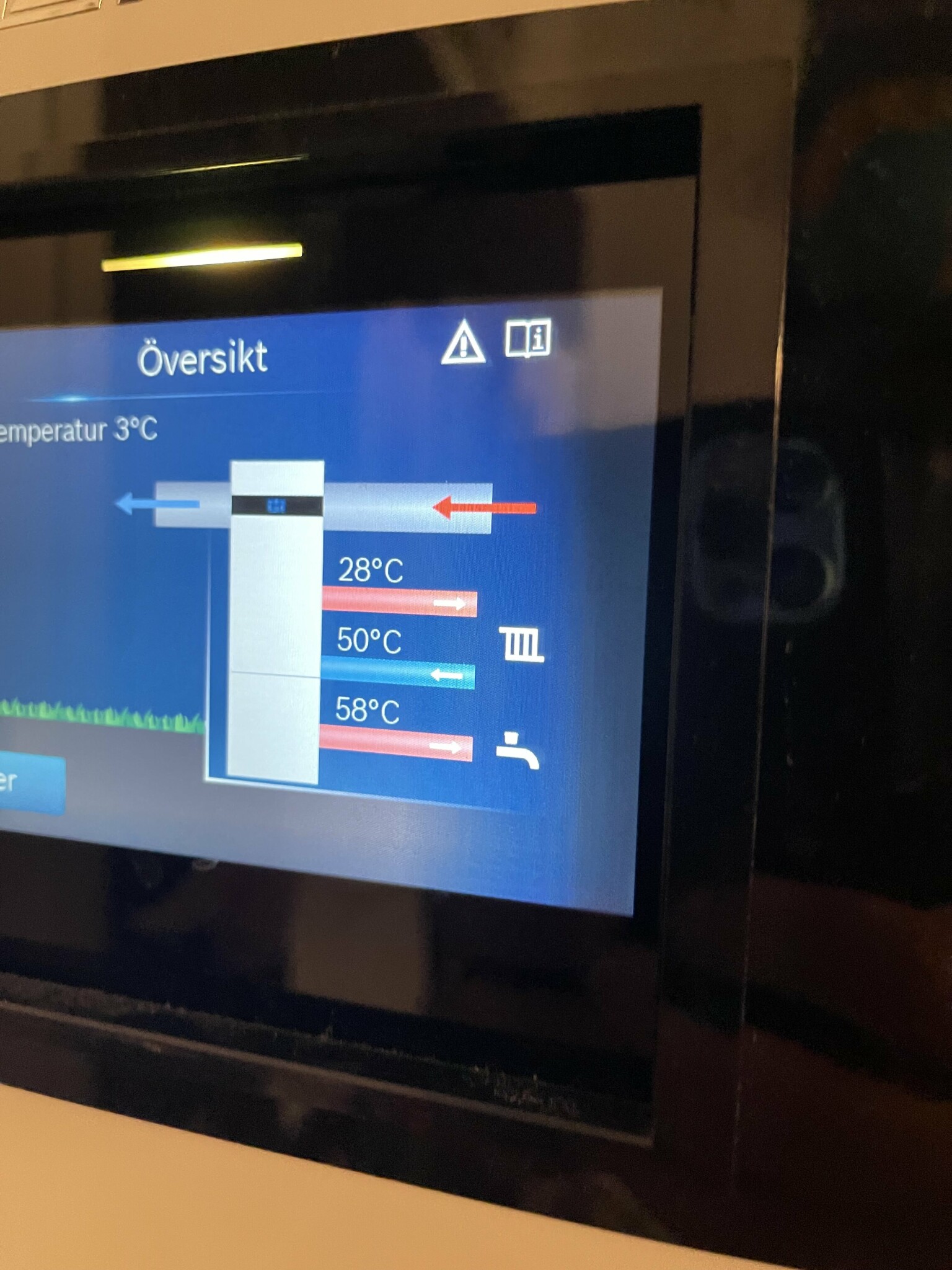

Hej! Jag äger en IVT värmepump och har haft problem med värmen i huset på senare tid. På ovanvåningen har jag element, vilket fungerar utmärkt då det är varmt klimat där. På undervåningen däremot, har jag golvvärme & där är det extremt kallt, huset är inte alls lika varmt som det varit föregående vintrar. När jag mäter temperaturen på slangen efter pumpcirkulation ligger på temperaturen på 22 grader. På skärmen står det att framleden är låg och returen är hög. Har ni någon aning vad detta kan bero på & har någon haft liknande problem?
  • Digital display visar temperaturinställningar: utetemperatur 2°C, inomhus temperaturer 29°C, 49°C, 57°C.
  • Digital skärm visar temperaturreglering, grafer, och ikoner för inställningar, antagligen för värme- eller klimatsystem.

Fel på temperaturgivare? Antingen framledning eller retur? Returen kan ju knappast vara varmare än framledningen?
