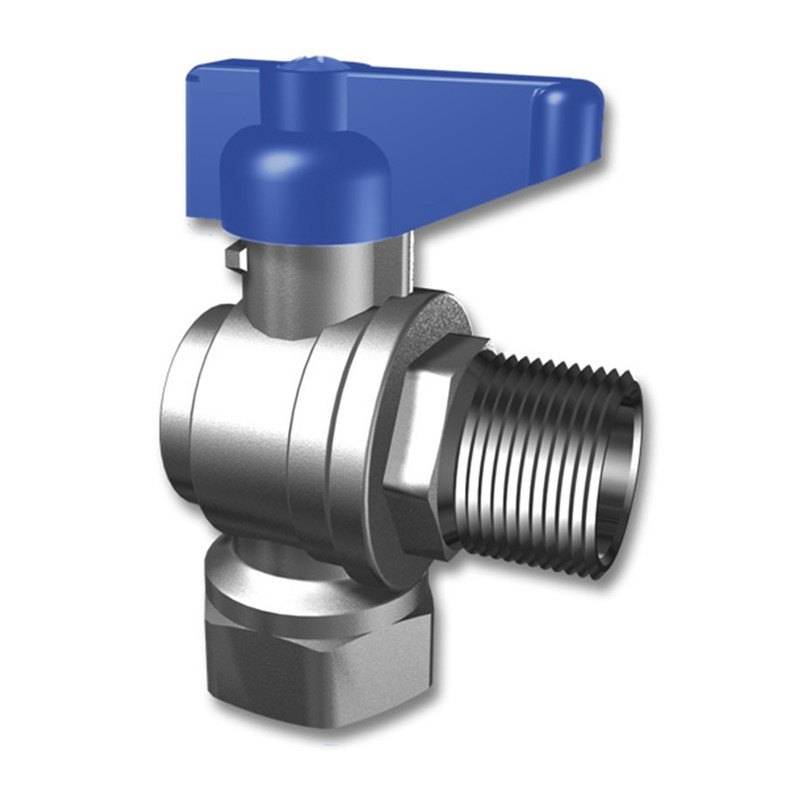

Det ser ut som att det är LK:s vinkelventil 509.
Om det är det gäller följande för att koppla vidare på denna på korrekt sätt:
https://www.lksystems.se/sv/produkt.../lk-kulventil-509-vinkel-invutv_77746990.aspx
Avstängningsventil i avzinkningshärdig mässing för användning mot fördelare UNI. Kan enkelt kompletteras med LK PressPex Pressanslutningskoppling RSK 187 66 06 samt 187 66 07 eller LK Anslutningskoppling RSK 241 72 98 samt 187 58 90. Kan monteras mot o-ringstätning på den utvändiga G20 sidan på LK Fördelare UNI vilket underlättar hopmontering av ventil och fördelare utan ytterligare tätning.

Tack, och tack för svar.Krilleman skrev:
