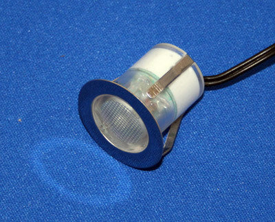

Det står "Håltagningsmått 33mm" på lamporna som är av LED typ....jag vill ju inte att dom ska ligga o "skramla" i hålet...

Ser ut som Cosa 30.

EDIT, du säger hålmått 33, är det större Cosa då, 45?
Tänk på att hålet inte får vara för tight då trät kan svälla och klämma ihjäl spotten.
Japp...45 är det...hur mycket större kan/ska man borra? räcker 2-3mm???

Enligt Molectric.com i Borås som säljer Cosa 45 så skall hålet vara MINST 33 mm i diameter för att inte clipsen skall klämma sönder lampan.......
Remne
En centrumborr på 34 mm borde ju funka. Clipsen spänner ju ut i hålet, så den borde inte "skramla".
