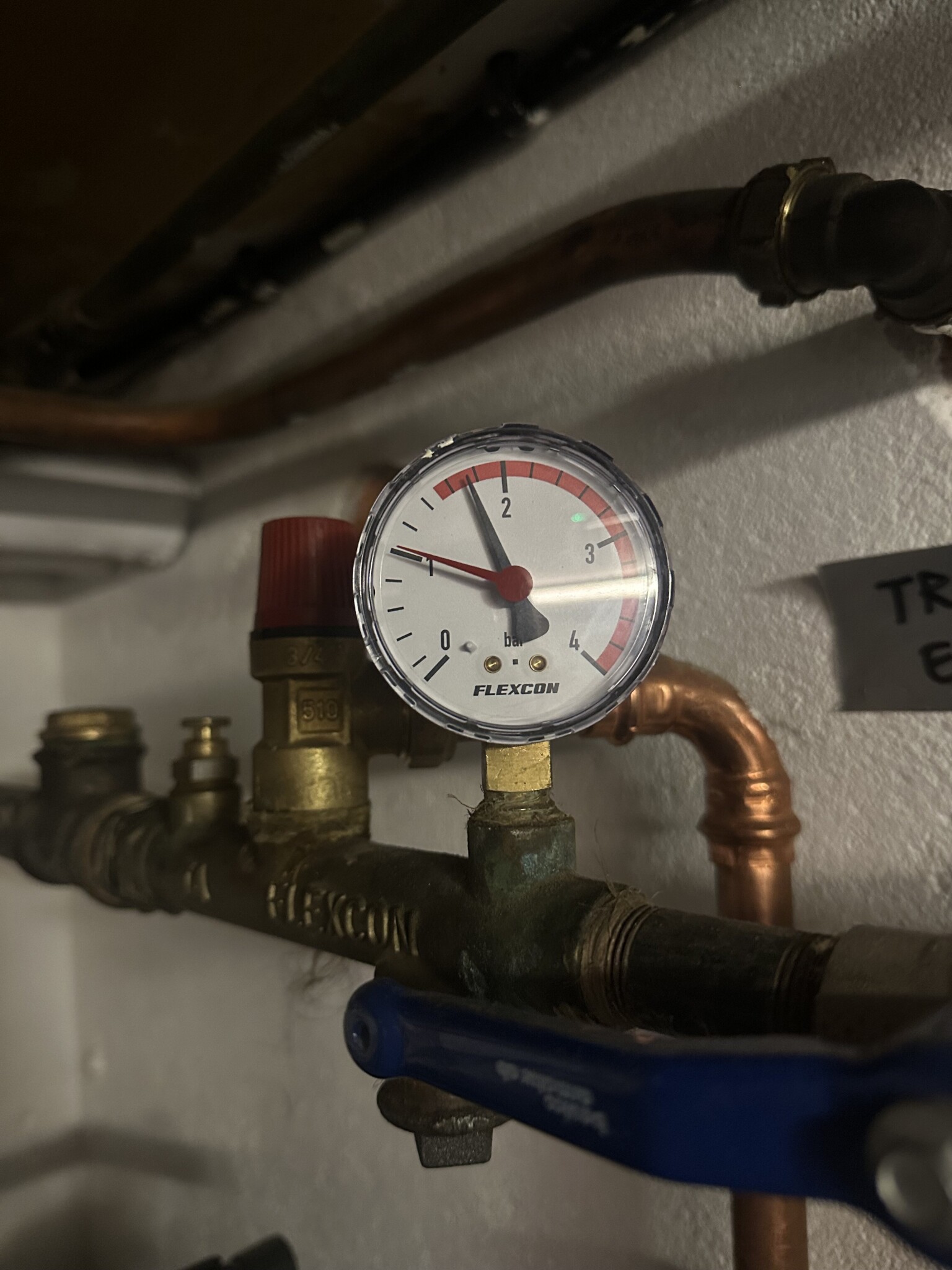

- elementen hade ovanligt högt tryck när jag tittade idag. Något samband där tro?

Högt tryck i systemet, vad händer om du tappar ur ner till ca 0,8 bar, ökar det senare då eller. Har du kollat exspansionskärlet, knacka på över hela och det ska liksom eka i ena halvan. I ena änden på kärlet,ett plastlockoch under en bilventil.Tryck till på piggen,ska komma luft,kommer det vatten eller ingenting. Så antingen ingen luft i det eller blåsan trasig. Luft kan fyllas och då ska kärlet vara tomt på vatten,manometern på noll, blir att tappa ur en del vatten. Normaltryck med luft tomt kärl 0,6 bar

det var iofs ovanligt kallt ute just när jag tittade på manometern, så kan ju vara så att elementen var extra varma och trycket ökade pga av det. Kanske inte har ngt med det gröna vattnet att göra ändå. Är väl rimligtvis helt olika system.J jonaserik skrev:Högt tryck i systemet, vad händer om du tappar ur ner till ca 0,8 bar, ökar det senare då eller. Har du kollat exspansionskärlet, knacka på över hela och det ska liksom eka i ena halvan. I ena änden på kärlet,ett plastlockoch under en bilventil.Tryck till på piggen,ska komma luft,kommer det vatten eller ingenting. Så antingen ingen luft i det eller blåsan trasig. Luft kan fyllas och då ska kärlet vara tomt på vatten,manometern på noll, blir att tappa ur en del vatten. Normaltryck med luft tomt kärl 0,6 bar

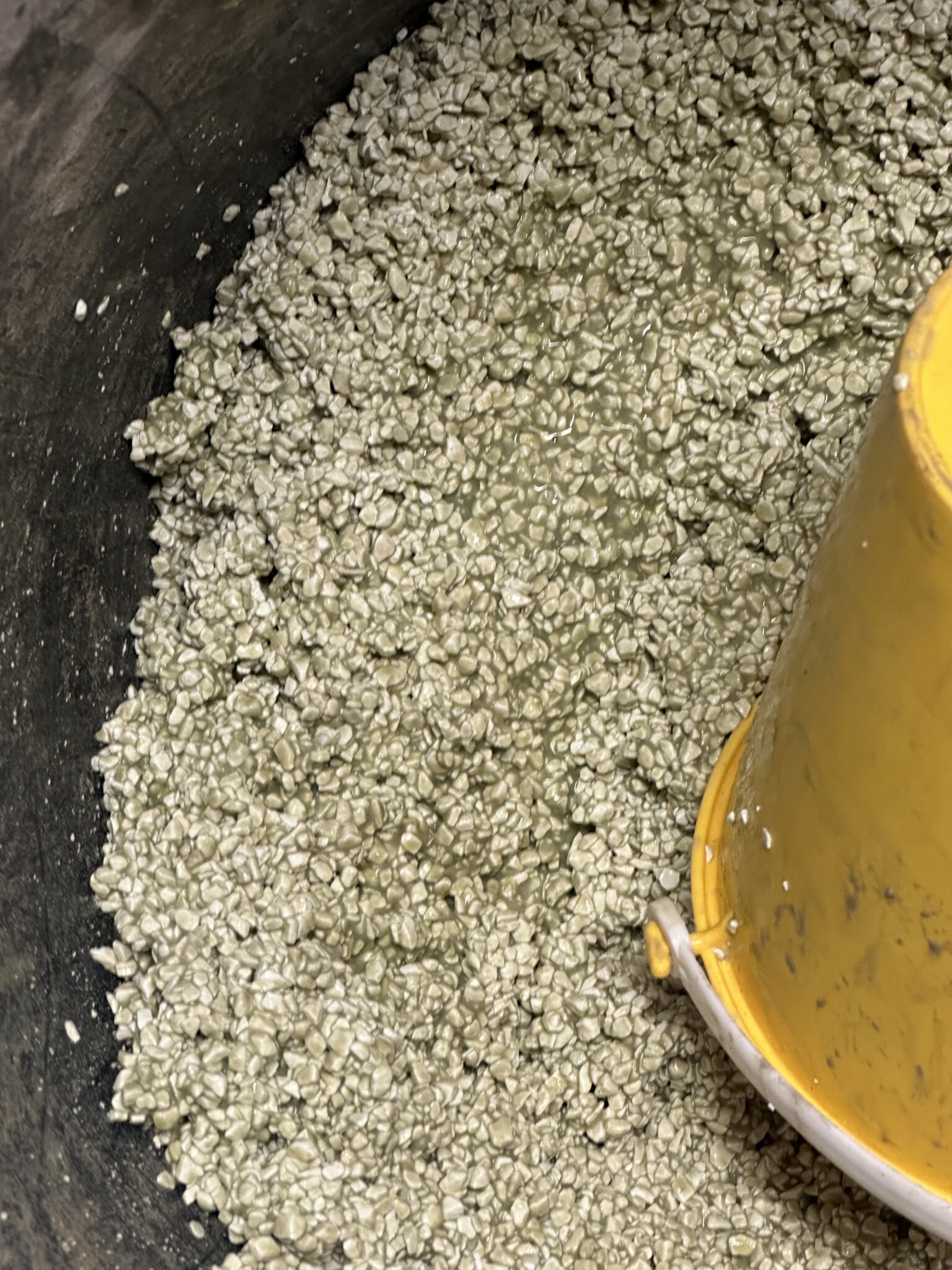

Vi har lite surt inkommande vatten, och har därav ett göingefilter men nydligen påfyllt med filtermassa.
Försöker förstå hur det gröna helt plötsligt kommit i så stor utsträckning. Tidigare har det inte varit lika synligt som nu.
Hade en VVS firma här igår som också kliar sig lite på huvudet. Slutade med att vi nu bytta ut all filtermassa till helt NY.
La märke till att den ”gamla” filtermassan var grön/gul….
Det måste väl vara tecken på att det är stora koppar utfällningar vid inkommande ledning, dvs rören som är INNAN filtret?

Och nu är allt helt bytt, men ser ändå tendens till gröna partiklar i vattnet.
spolar vi upp en balja med vatten och låter den stå 1 timme eller så, så syns det tydligt att det ligger i tunn hinna med partiklar i botten med grön/gul färg.
