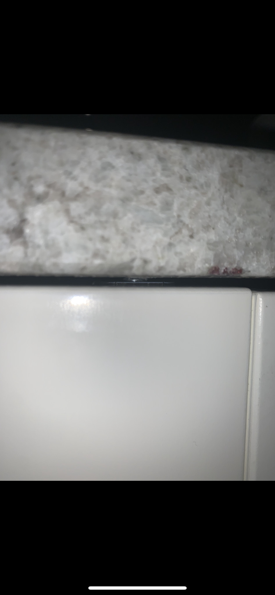

Fick granitskiva monterad på ikea stommar, men den vilar ju på skruvarna mer eller mindre. Trodde kanske de skulle lägga någon form av silikon under skivan som den vilar på ? Nu vilar skivorna mer eller mindre på de skruva som sticket upp från ikeas stommar. Nog för att den är stabil men tänker om nu någon får för sig att sitta på skivan så är jag rädd att den spricker. .
Skivan är 30mm tjock för övrigt.
Skivan vilar inte på skruvarna, utan skivan bör ju vila på själva stommen.
Skruvarna är där mest för att du inte ska kunna flytta den i sidled mm

lite svårt att fota, men alla Ikeas stommar har ju skruvar högst upp vad jag ser.
Men det verkar som bänkskivan vilar på dessa skruvar främst på stommarna.

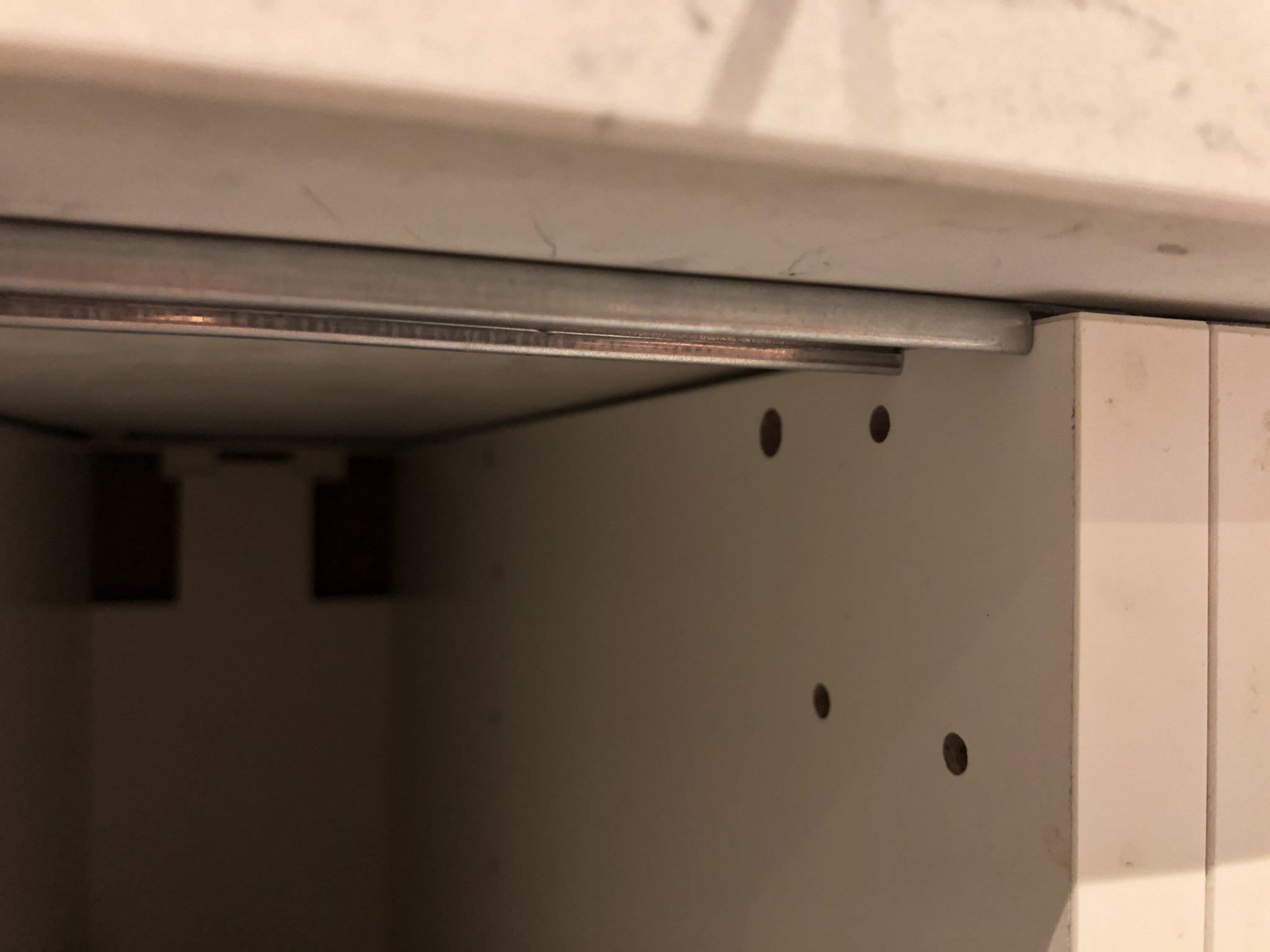

Jag måste erkänna att inte heller min skiva ligger på stommarna utan på de metallbitar som håller ihop dem. Det har fungerat i fyra år men jag tror att hantverkarna la lite silikon på metallen så skivan inte ska röra sig.
Det ser dock ut på din bild som att skruven borde gå att dra ner lite längre i stommen men det är ju för sent nu.
  • Undersidan av en skiva på metallbitar ovanför kaklade väggar, med oskruvade hål synliga.
De stämmer såg någon silikonfläck här och där :) . Tänkte va ska de va bra för, tänkte först de ska smeta ut över varenda stomme . Men som du skriver de är nog främst för att inte glida. Jag tror man överdriver kanske fasan att de spricker . Men är första stenskivan jag köper, Ikeas senastes laminat höll väl 3 veckor innan vi råkade nudda den med en gryta , var vana vid rostfritt .

Har för mig att det finns en lång tråd om stenskiva på IKEAstommar, den "nya" varianten där det mycket riktigt är skruvskallar som sticker upp. På de äldre systemet (Faktum?) ligger skivan direkt på stommarna.

Det var ju detta jag kände i första hand. Samt montörerna bryr sig inte utan vill ha de tunga skivorna på plats bara. Trodde kanske man skulle lägga ut lite strängar med silikon eller lim. För att minska risken att den knäcks. Men man tycker att detta borde de vara medvetna om och kanske materialet är tåligare än jag tror.
Jocke Best
Du behöver nog inte oroa dig. Jag hade marmorskivor löst lagda på dessa stommarna i 5 år i förra lägenheten. Har likadant nu sedan i våras. Det ska mycket till för att skivan skulle knäckas p.g.a. detta. Mer vikt än vad stommarnas ben håller för skulle jag säga.
Gällande infästning så bör man ju inte limma fast skivan på stommarna. I alla fall inte om man vill kunna plocka bort den utan att förstöra allting i framtiden. Min är limmad med några klickar i bakkant sen sitter den fast med silikonet mot stänkskyddet. Det räcker så.
