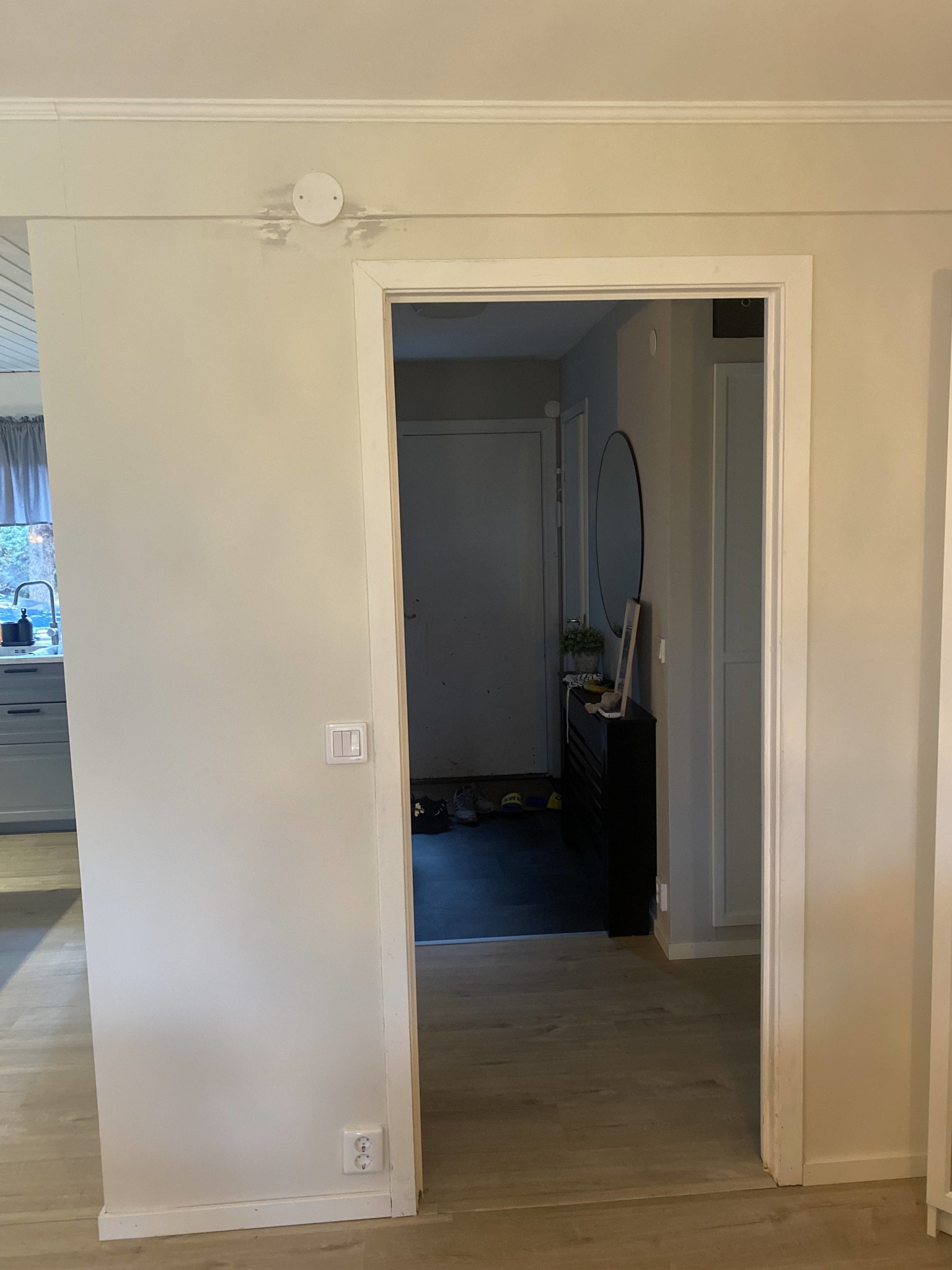

Jag skulle vilja öppna upp nedan dörrpost, ej upp till tak, utan endast bredda den ett par dm och höja den till takbalken. Det finns ingen konstruktionsritning på huset, inga ritningar alls hos bygglov faktiskt.. Huset är från 1972.
Om jag öppnar upp åt höger bör det inte vara några problem väl? På vänster sida finns dock en massa elledningar så det undviker jag helst.
Hur gör man när man vill öppna upp? Är det bara såga upp till balken? Behöver man regla upp innan på något sätt?

En balk med kopplingsdosa känns märkligt :thinking:
Är det verkligen en balk?

Antog att det var det, men det kanske det inte är? Det är en balk till pelaren längst till vänster i bild iaf.
BirgitS
I och med att det inte finns några konstruktionsritningar så rekommenderar jag att du anlitar en byggkonstruktör som kan reda ut hur det är med bärande delar och var det finns balkar och pelare så att det går att veta hur det går att öppna upp.

Äsch man kan ju inte anlita en konstruktör så fort man ska göra något annat än att måla. Du får ju ta bort lager för lager så du ser hur väggen är konstruerad och vad som finns i den. Stöter man på något som ser bärande ut kan man ju överväga att anlita en konstruktör, eller så ersätter man bara den delen på lämligt sätt.
