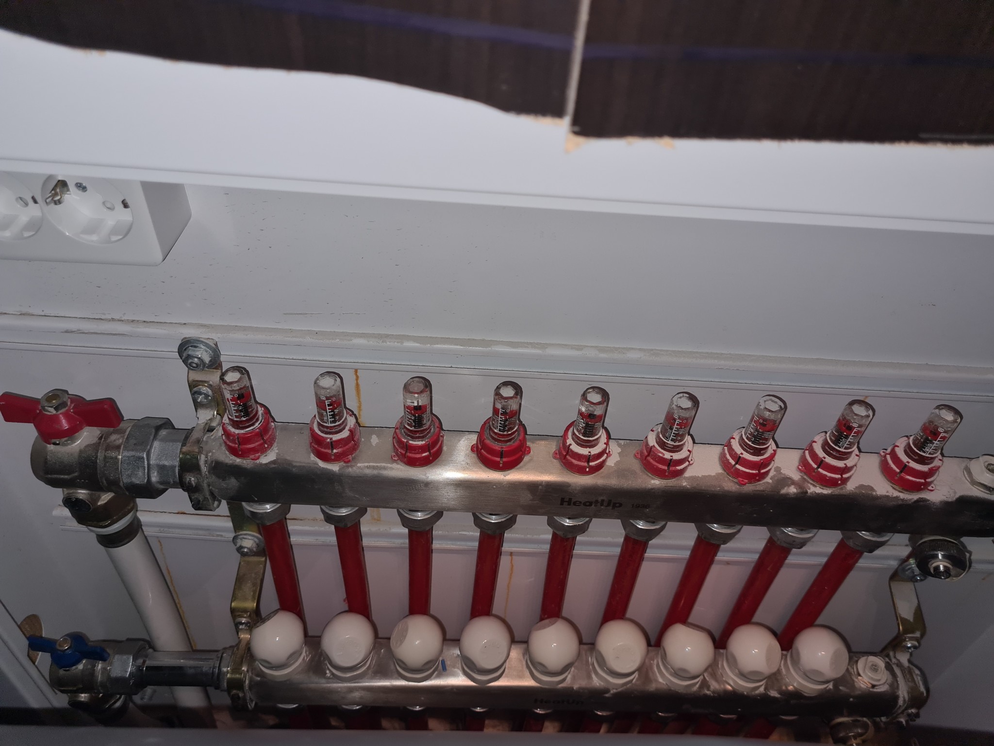

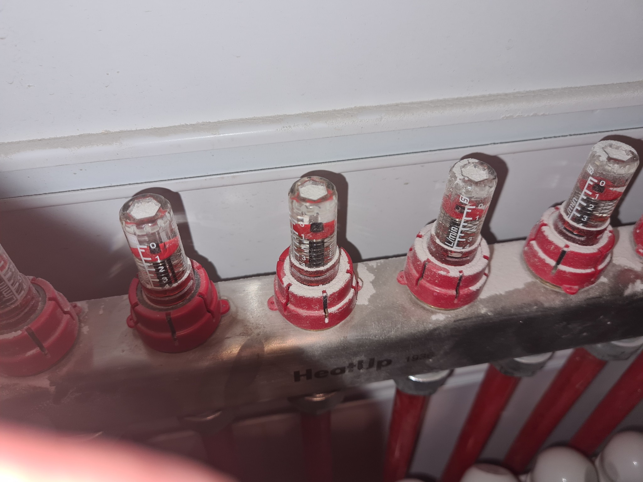

Vi bor i ett nybyggt 2 planshus med bergvärme pump och vattenburen golvvärme i båda våningar. Har alltid haft omkring 3 grader i skillnad i temp mellan våningarna där förstås övre våning är kallare.
Försökt att öka flöden genom att vrida i fördelare i övre våning men flödesindikator överstiger aldrig 1L/min (i skala från 0-5), går det på något sätt att höja den mer med förhoppningsvis mer värme till övre plan? Vad är lösningen?
Tacksam för svar och förslag
Mvh

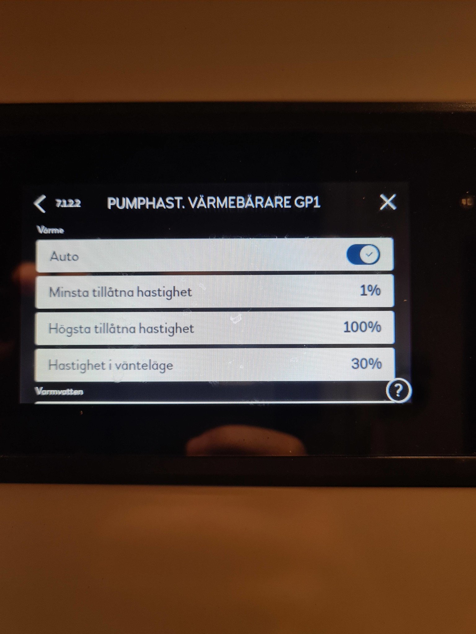

Hej! Går det att öka hastigheten på cirkulationspumpen (värmebärarpumpen)?
Tack för ditt svar. Jag har inte tänkt på det men det går ju säkert, det står på auto läge just nu. Har du förslag på vad ska jag ändra som du tycker kan ev hjälpa? Bifogar bild
  • Digital kontrollpanel för pumpinställning, värmebärare, minsta och högsta hastighet, vänteläge.
Prova att ställa den på t.ex. 90% under ett antal dygn för att se om det gör skillnad. Blir det för varmt på nedervåningen behöver man strypa flödena en del där.
