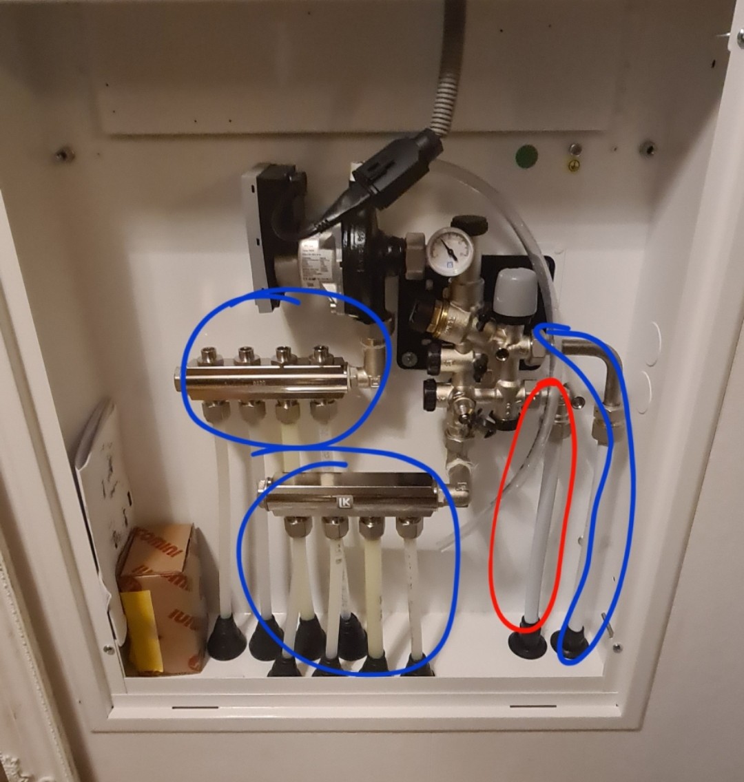

Har en badrumsfirma hos mig som installerat och kopplat in vattenburen golvvärmen i det befintliga systemet element och bergvärme. Dem har installerat vattenburen golvvärme i kök och två badrum.
Nu när vi i fredags testade köra igång vattenburna golvvärmen så kommer det ingen värme vidare.
Kan det vara så att de förväxlat in och utrören i systemet?
Om man tittar på bilden så känner jag att det är varmt på utröret, men inröret och övriga rör känns kalla.
Systemet har varit igång sedan i fredags så det borde varit varmt nu.
Det är även avluftat.
  • Vattenburen golvvärmes installation i skåp, med utmarkerade rör där ena är varm och andra kall, symptom på felaktig anslutning.
Om det fungerar som det ska så ska ju returröret vara kallare. Läge att ta dit dom som gjort jobbet...dom vill väl lämna över en produkt som fungerar...
Ja vid en första anblick verkar det ha blivit fel. Hur ser det ut i andra änden av rören som matar shunten?
Jodå, dem kommer i veckan och ska såklart försöka lösa det, men dem kändes osäkra vad som kan vara fel.
Intilliggande element som matas i samma system (och alla andra element) är varma som vanligt.
