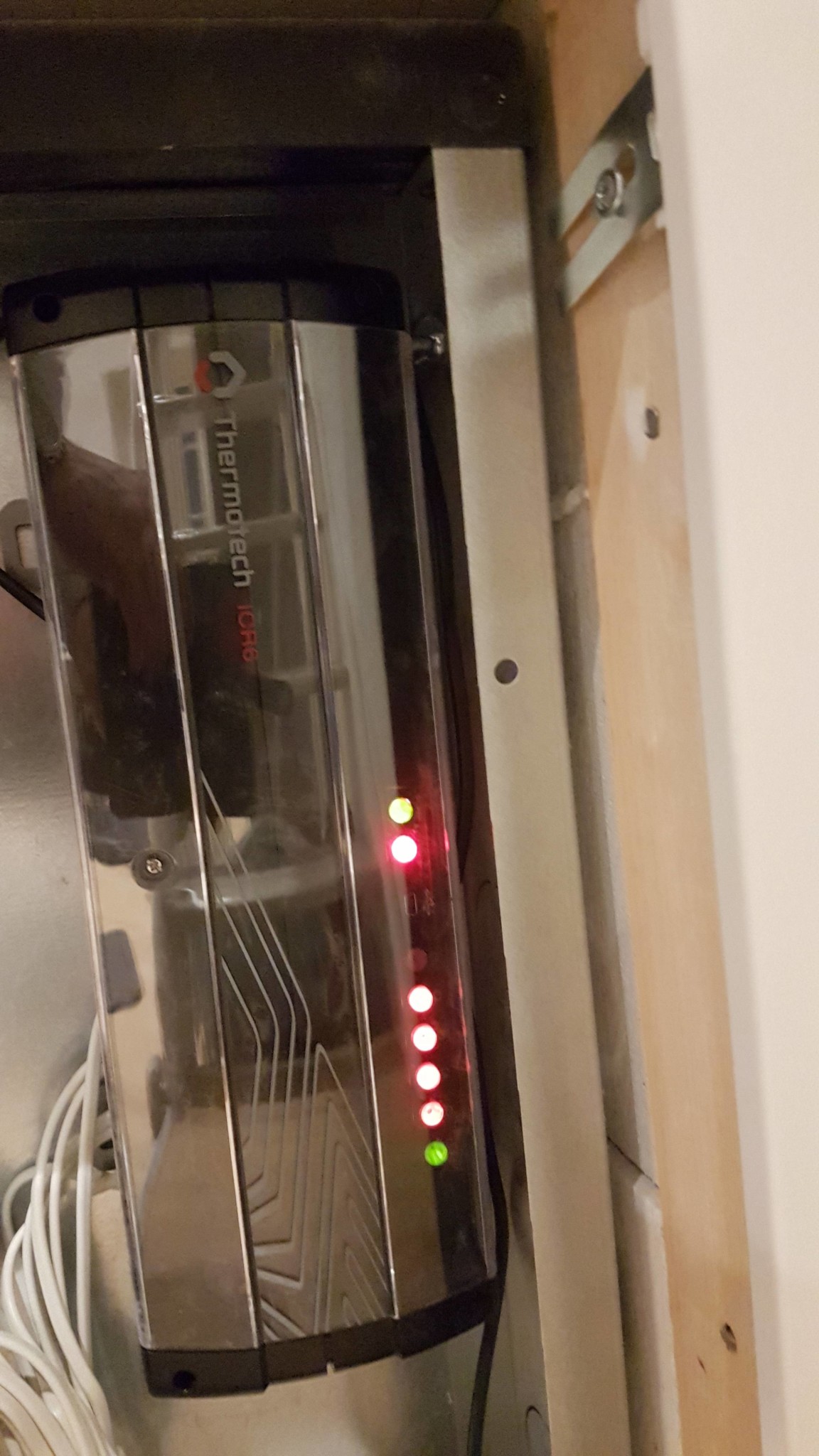

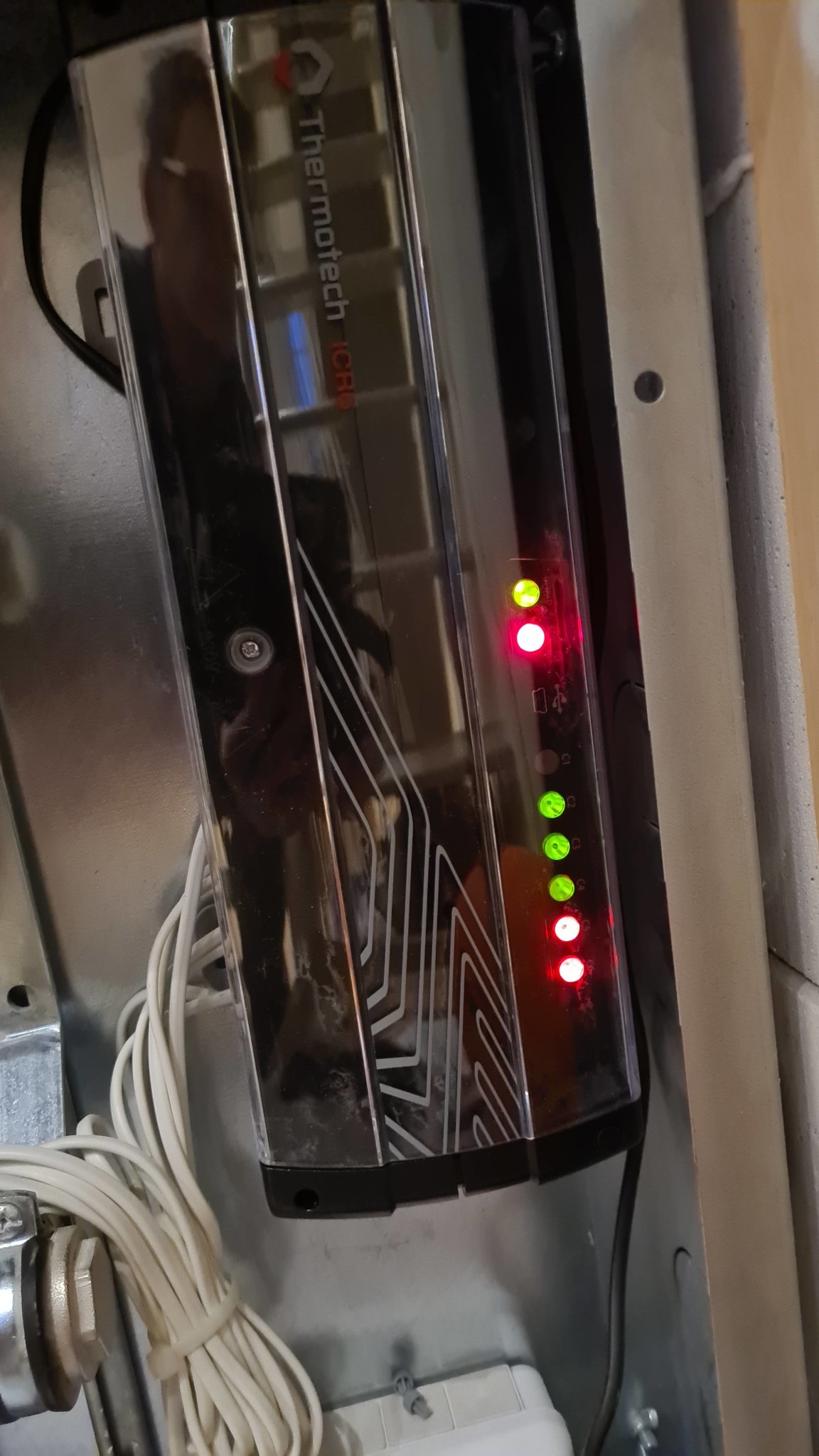

Att det lyser rött, är det slingor som inte funkar som de ska då?
  • Elcentral med en röd och flera gröna lysdioder tända, indikerande en möjlig felkod.
Johnwinroth
Hej
vad är det för enhet du har?
Hur brukar den lysa?

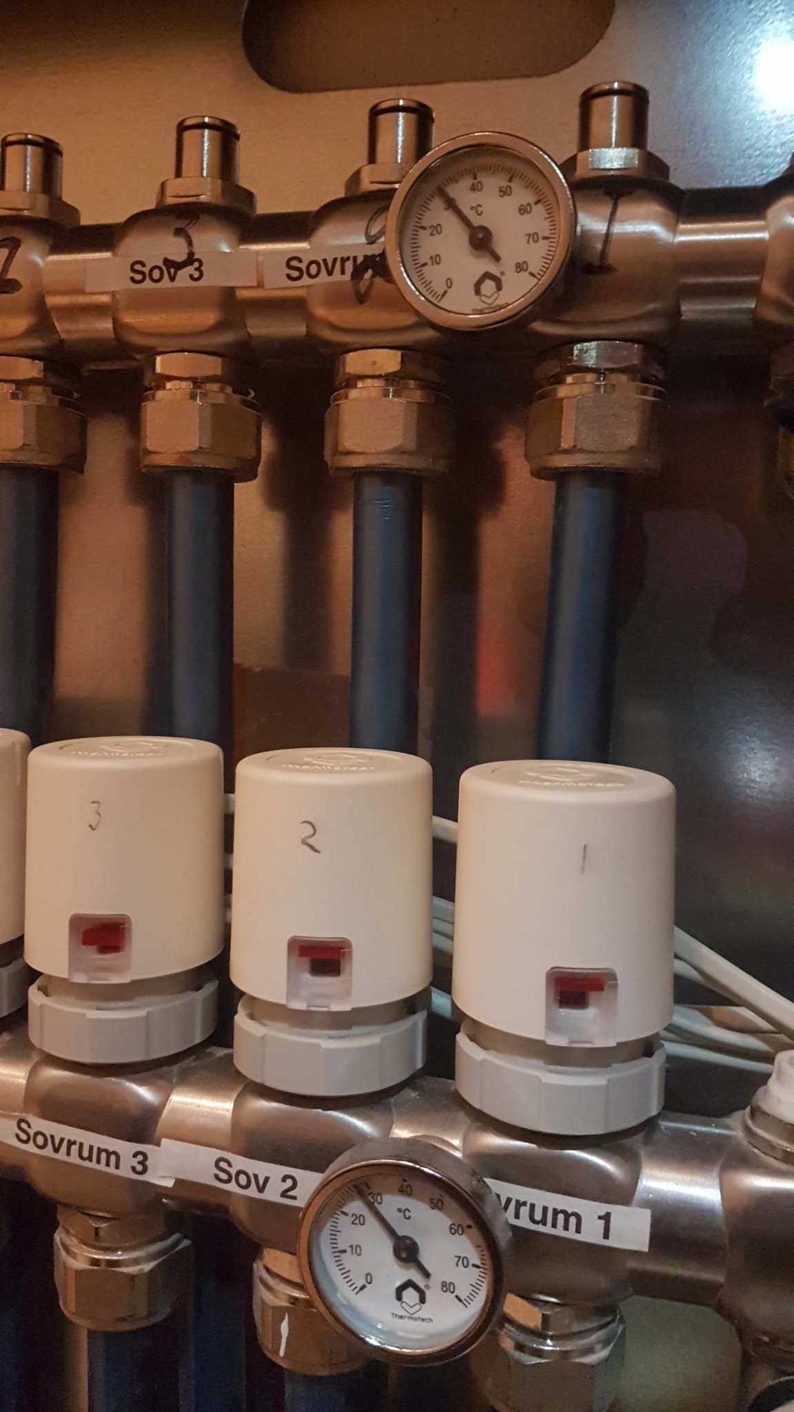

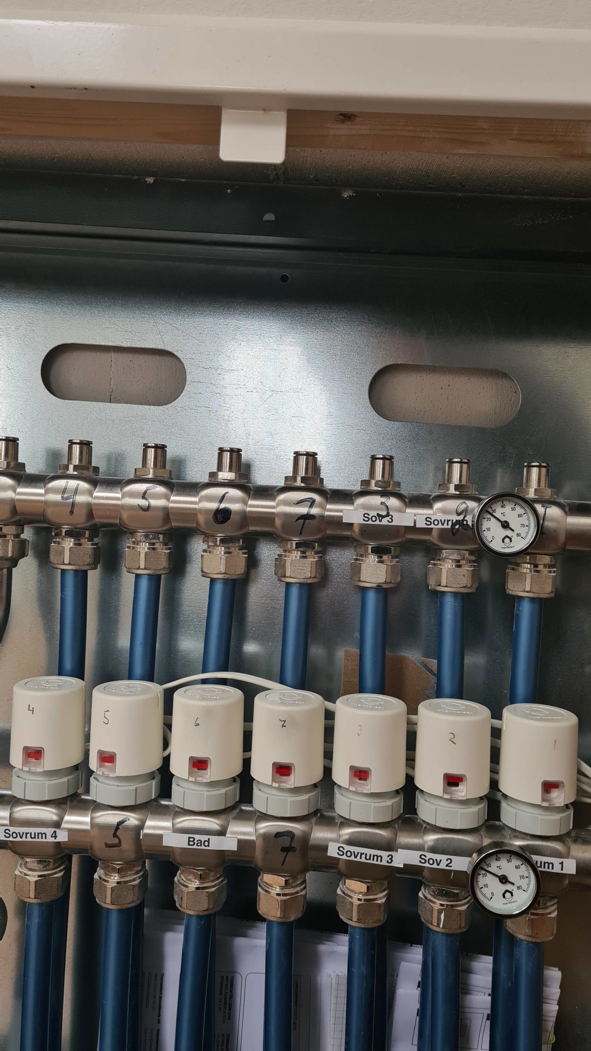

Hej igen. Systemet är trådlöst och heter Termotech IC R6. Hur kommer jag åt piggen på ställdonet, det går ju inte att skruva upp det. Näst sista lampan blinkar (C5)
  • Panel med upplysta indikatorlampor, näst sista lampan C5 blinkar.
  • Värmesystems rör med påmonterade Termotech IC R6 ställdon och två temperaturmätare.
Någon som vet hur man tar av ställdonet?
Någon som vet hur man lyfter av ställdonet?
  • Ventiler med numrerade ställdon och rörledningar, märkta för olika sovrum, bredvid manometer.
Genom att skruva på den grå muttern som sitter under den vita delen . då syns piggen som ska vara uppe vid full värme på slingan.
Edit .Kan vara så att du ska klämma ner den röda som syns , snäppfastsättning.

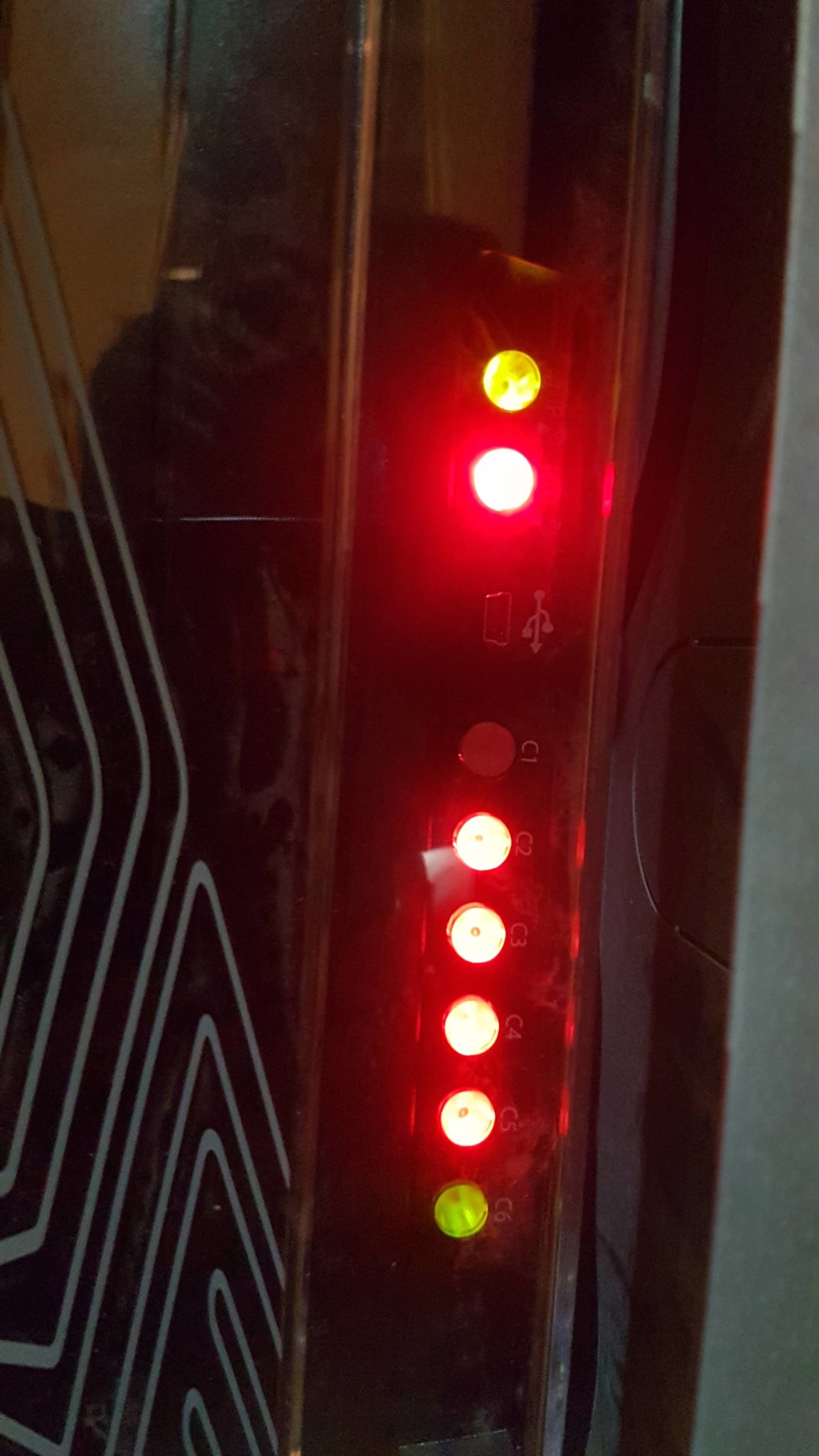

Ok tack, kom på det nu. Har motionerat piggarna ingen satt fast. Vi har en del av vårt uterum där ingen värme kommer i slingan. Det lyser två röda lampor längst ner på basenheten. Är det enheten som inte får kontakt med termostaten då?
  • Basenhet för värmesystem med två röda och flera gröna lysande indikatorlampor.
Möjligt . har du donet borta så ska det komma full värme på den slingan, bara att prova, blir det inget kan det vara luft i den. Då stänger du alla andra och gasar på pumpen till max så kan en bubbla släppa. Tar någon timma om det är luft.

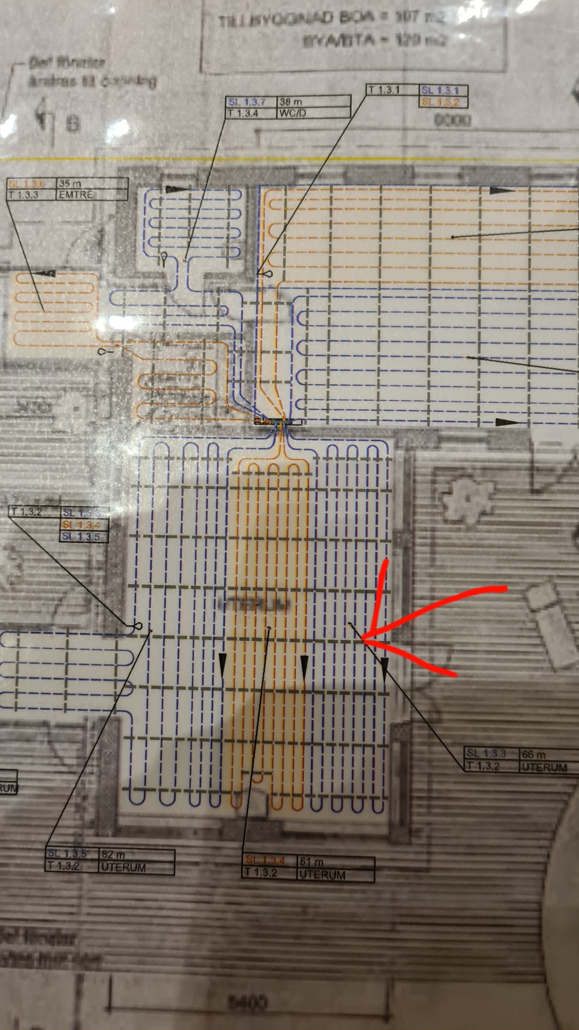

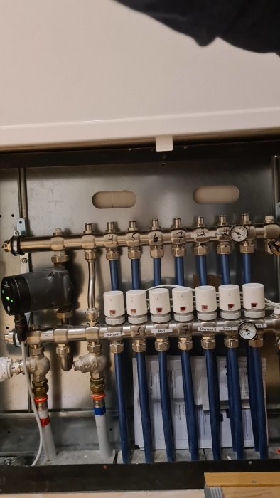

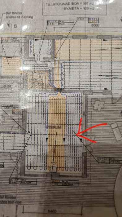

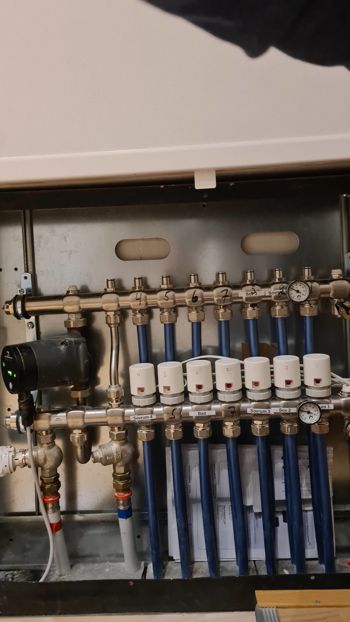

Hur vet man vilken slinga som går till vad? Slingan det gäller som inte ger värme är på ritningen med röd pil. Blir det slinga 1,2,3 på ritningen som blir 1,2,3 på ställdonen också då?
  • Värmesystems fördelare med numrerade ställdon och rör kopplade till värmeinstalltion.
  • Byggritning med markerade uppvärmningsslingor och en röd pil som pekar på en specifik slinga.
Jepp , hur många termostater har du för det stora rummet ? Normalt 2 slingor per termostat , i bland kan en koppling för termostat hantera 2 slingor och sättas nästa som lika för dom första. Ven som är 1 ,2 eller 3 hos dig svårt att säga , men kanske den kalla är 1 eller 3 , Bara lyfta bort ett don i taget och se vad som händer, blir den delen varmare så det fel på donet.
Hej. Tack för svar. Det stora rummet med slingan som inte värmer, har bara en termostat.

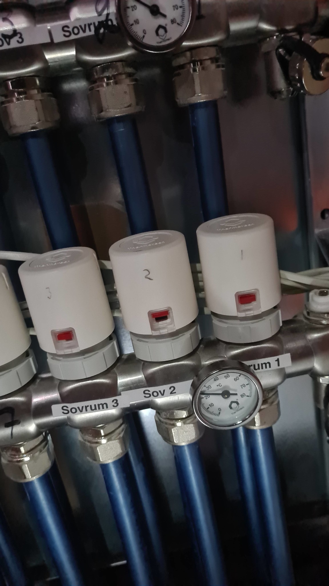

Hej. Om man känner på ställdoden så är vissa kalla, ställdon 4 och 5 är kalla. Kan det ha att göra med att dessa är ur funktion?
  • Värmesystem med märkta ställdon och rör, ställdon 4 och 5 framhävs som kalla.
Jepp eller så är termostaten ur bruk/trasig , 4 och 5 är det slingor samma rum, följ ledningarna i till kopplingsplint i centralen och se om dom ligger på samma grupp. tar du bort donet så ska det bli full värme på den slingan. Det går att lytta ett don till en annan slinga, men håll koll på var dom sitter från början, som en test att ventilen fungerar.
