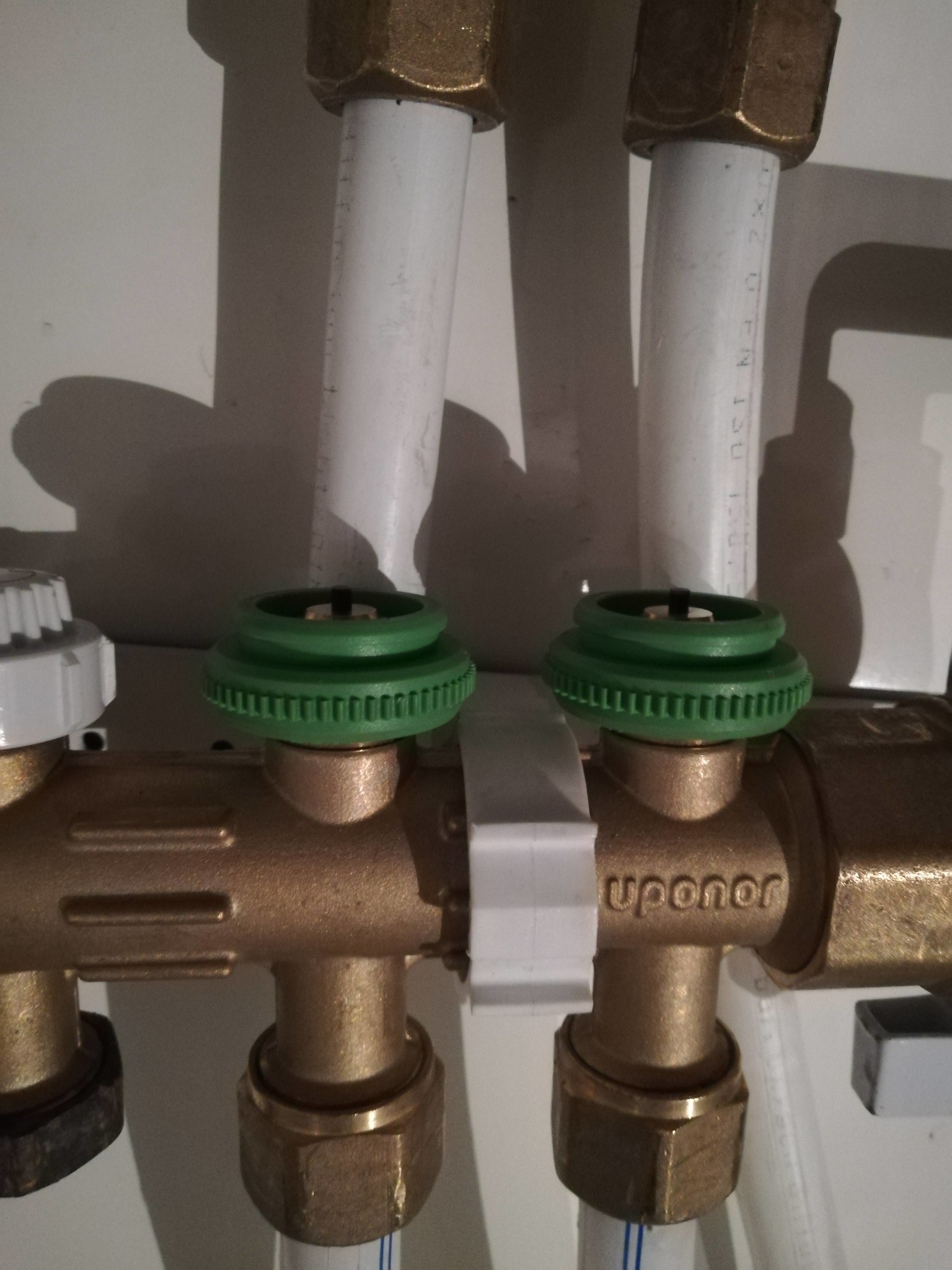

Sitter på golvvärmefördelaren. Kolla om dom är stängda eller öppna. Vanligtvis är dom strömlöst stängda så får dom signal ifrån termostaten så ska dom ha en strömkrets som du kan mäta, går även mäta motstånd över dom för att se om du funkar.
Om du kopplar bort dom ifrån fördelaren så ska slingorna stå öppna.
surris

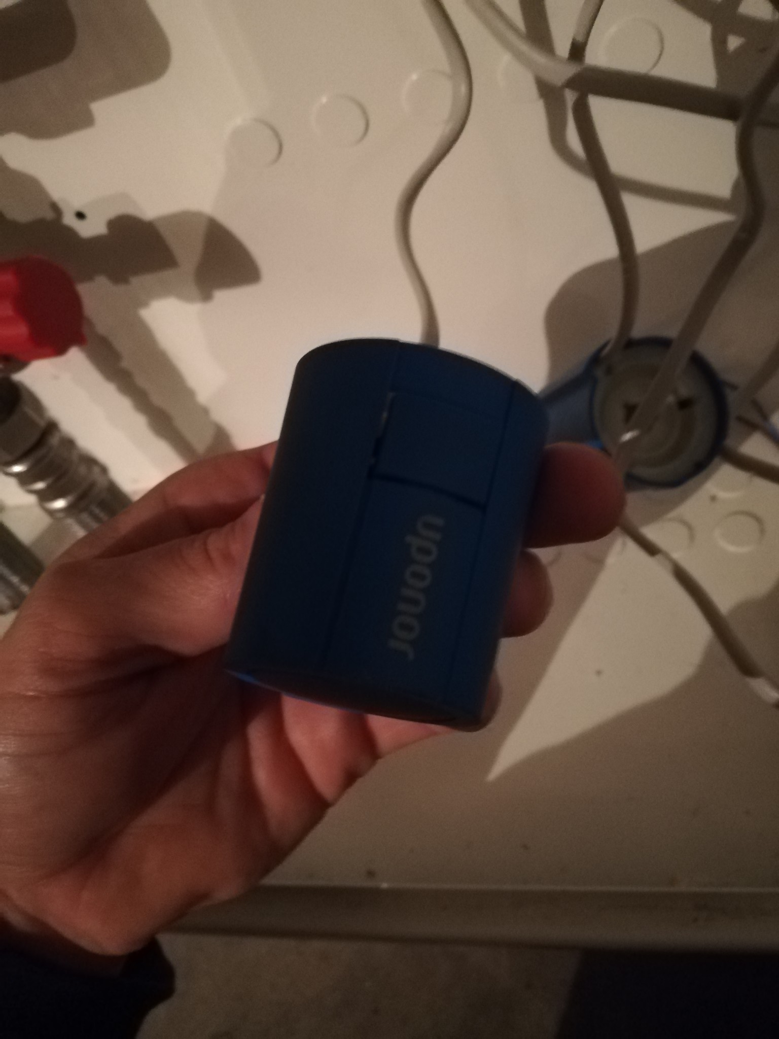

Vet inte vad du har för system. Men såhär ser det ut hos mig, är piggen ute så är det öppet.
Styrdonet är stängt på bilden, när den öppnar sig så trycks överdelen ut och du ser en vit rand. Då är det öppet.
  • Stängt styrdon på ett värmerörssystem med synliga gröna toppar och märket "Uponor".
  • Hand håller ett stängt blått styrdon, inget vitt syns som indikerar att det är öppet.
