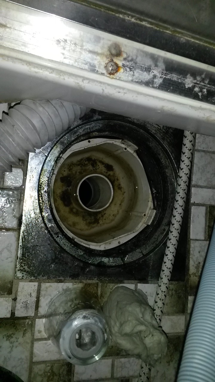

Såg att det saknades vattenlås golvbrunnen i den nyinköpta lägenheten men jag har svårt att se vad det är för modell på brunnen. Vart på Ahlsell men dem vet inte heller så nu vänder jag mig till er.
Vet någon vad det är för golvbrunn och vilket vattenlås som passar till den?

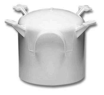

Skulle kunna vara Sito golvbrunn
manu skrev:
http://www.purus.se/produkter/produkt/vattenlasinsats-sito/

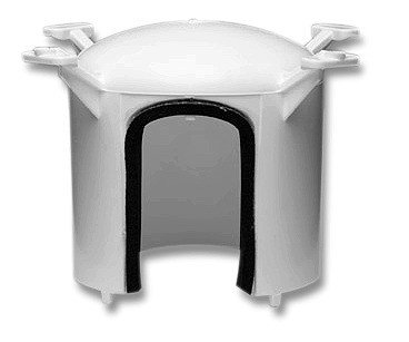

Snarare BOTO som har hel kåpa.
http://www.purus.se/produkter/produkt/vattenlasinsats-boto/
